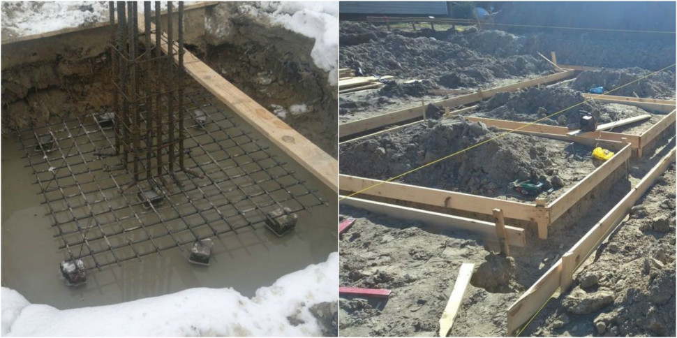

Największą niewiadomą jest to, na jakim podłożu będzie on posadowiony. Aby się tego dowiedzieć, konieczne są badania geotechniczne, określające rodzaj gruntu oraz wysokość wód gruntowych. Polegają one na zrobieniu kilku lub kilkunastu odwiertów - w zależności od wielkości i kształtu budynku. Liczba odwiertów jest bardzo ważna. Jeśli wykonano ich za mało, może okazać się, że w jakimś miejscu pod budynkiem znajduje się niestabilne podłoże, np. na skutek zasypania wykopu czy soczewki wodnej. Wówczas zaplanowany wcześniej fundament może okazać się nieodpowiedni.

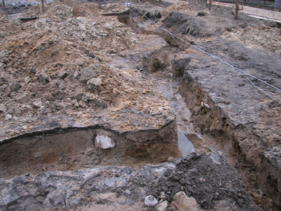

Podmycie wody spowodowało uszkodzenie szalunku ziemnego
Podmycie wody spowodowało uszkodzenie szalunku ziemnego.

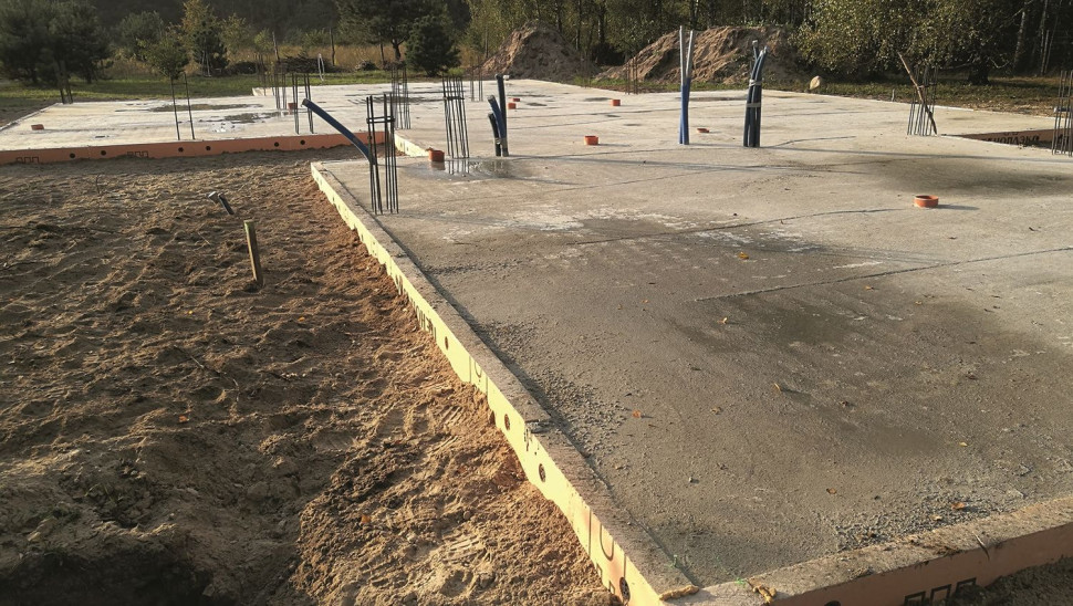

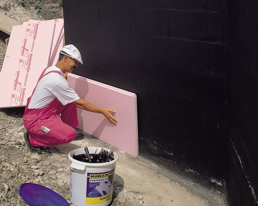

Układanie płyt z polistyrenu ekstrudowanego XPS
Do termoizolacji fundamentów od strony gruntu oraz cokołów i ścian piwnic stosuje się płyty z polistyrenu ekstrudowanego XPS (fot. Austrotherm).

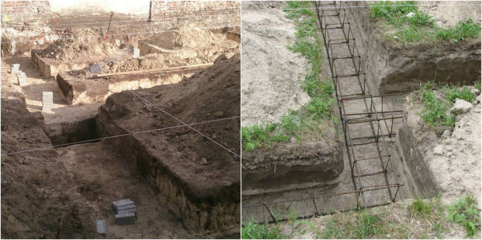

Spoistość gruntu, w którym prowadzone są roboty fundamentowe, ma decydujący wpływ na dobór zastosowanego szalunku i możliwość przygotowania tańszej wersji ziemnej, zamiast tradycyjnej z desek. Jeśli warunki gruntowe wymuszają wzmocnienie wykopów, można też skorzystać z gotowych szalunków metalowych, które się wypożycza.
Przed wykonaniem ław zwykle układa się warstwę tzw. chudego betonu, co wzmacnia podłoże i wyrównuje nacisk na grunt.
Spoisty grunt umożliwia wykonanie szalunków ziemnych
Spoisty grunt umożliwia wykonanie szalunków ziemnych.

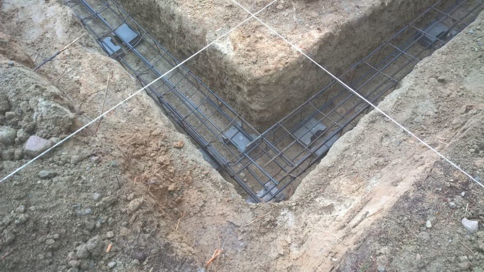

4) Niewłaściwe zazbrojenie fundamentów

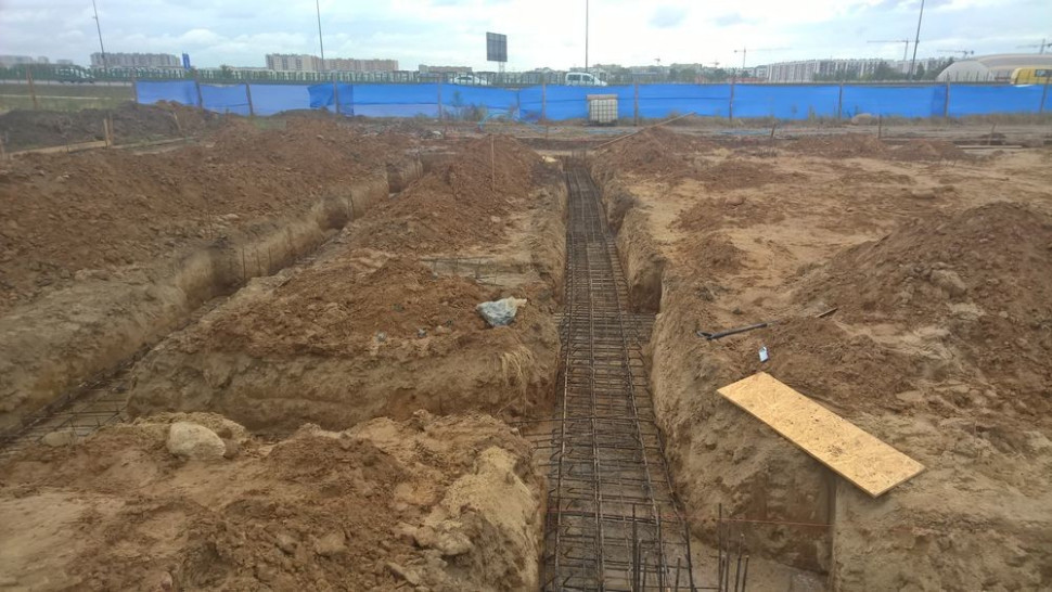

Fundamenty współczesnych budynków wykonuje się jako elementy żelbetowe. Fundamenty bezpośrednie, czyli ławy, stopy i płyty fundamentowe muszą być właściwie zazbrojone. Umieszczona w nich prawidłowa liczba prętów ma mieć właściwą średnicę i być wykonana z odpowiedniego rodzaju stali. Rozmieszczenie oraz sposób połączenia zbrojenia musi wynikać z projektu.
Ponieważ elementy żelbetowe po zalaniu mieszanką betonową to tak zwane prace ulegające zakryciu, więc jeśli na tym etapie powstaną błędy, nie będzie można potem ich wykryć ani naprawić. Poza tym fundamenty na kolejnych etapach zostaną zakryte hydroizolacją i zasypane, dlatego tak istotne jest sprawdzenie poprawności ułożenia zbrojenia przed zabetonowaniem. Błędem jest więc sam brak kontroli tego etapu prac przez osobę uprawnioną do tego.
Nierówno ułożone zbrojenie w szalunkach ław fundamentowych
Nierówno ułożone zbrojenie w szalunkach ław fundamentowych.
Prawidłowe powiązanie prętów zbrojeniowych drutem wiązałkowym
Prawidłowe powiązanie prętów zbrojeniowych drutem wiązałkowym.

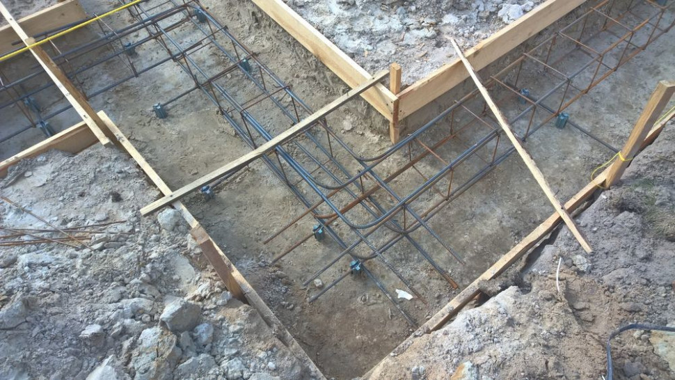

5) Brak ciągłości zbrojenia
W miejscach załamania linii fundamentów, w narożach ław usytuowanych względem siebie prostopadle, należy zawsze zapewnić ciągłość zbrojenia. Zazwyczaj pręty główne ław fundamentowych są proste i kończą się w narożach. Umiejscowienie końcówek prętów głównych na końcach ław w narożnikach nie zapewnia odpowiedniej długości zakotwienia zbrojenia.
Dlatego niezbędne jest dodatkowe zazbrojenie ław w narożach i wszędzie tam, gdzie się ze sobą łączą. Pręty narożne układa się z odpowiednio długim zakładem pomiędzy nimi, najczęściej dodając pręty wygięte w kształt litery L. W ten sam sposób zachowuje się ciągłość zbrojenia, a tym samym właściwe połączenie wzajemnie prostopadłych ław fundamentowych i, na późniejszym etapie, wieńców żelbetowych.
Zazbrojony narożnik ław fundamentowych. Pręty umieszczone niewłaściwie - jeden pręt wewnętrzny u góry powinien być inaczej ułożony
Zazbrojony narożnik ław fundamentowych. Pręty umieszczone niewłaściwie - jeden pręt wewnętrzny u góry powinien być inaczej ułożony.
Zazbrojony narożnik ław fundamentowych. Pręty umieszczone właściwie.

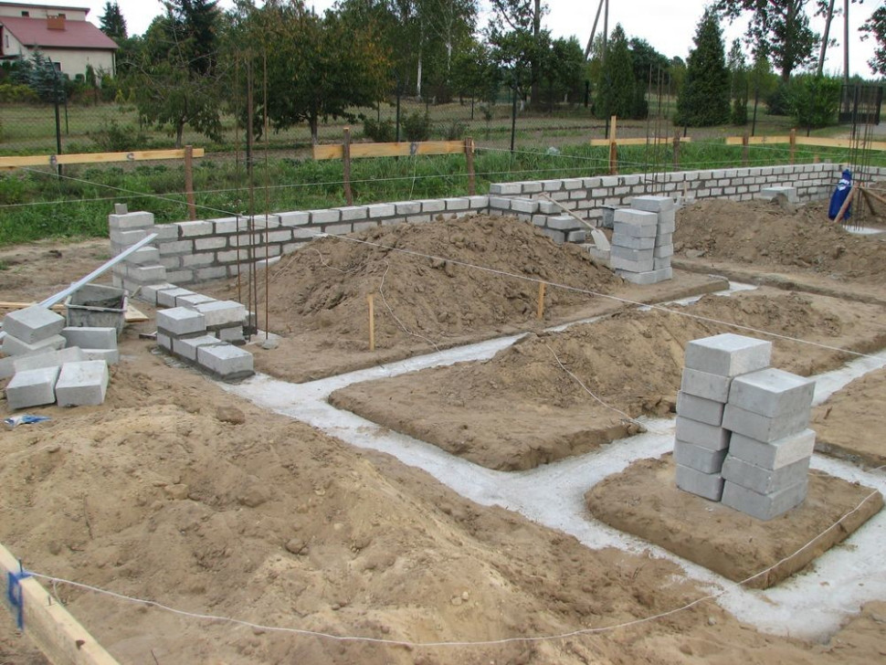

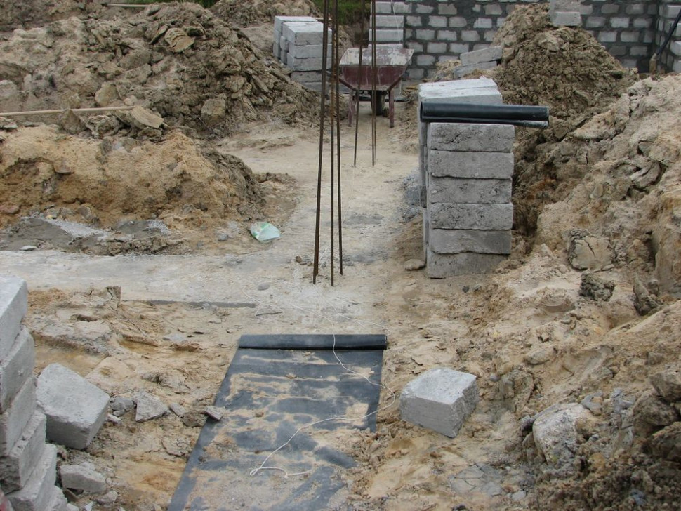

Murowanie ścian fundamentowych na ławach bez hydroizolacji poziomej pomiędzy ławą fundamentową a murowaną ścianą
Murowanie ścian fundamentowych na ławach bez hydroizolacji poziomej pomiędzy ławą fundamentową a murowaną ścianą.

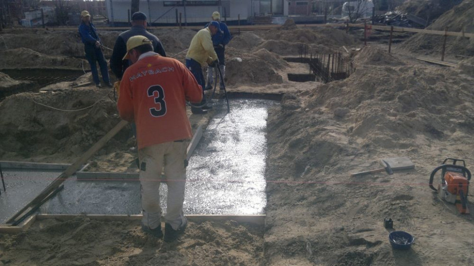

Szalunki fundamentowe należy zalewać mieszanką betonową o właściwej konsystencji. Odpowiednio ją zagęszczać i odpowietrzać. Ponieważ masa betonu jest bardzo duża - ok. 2400 kg na m3 - mieszankę betonową łatwo się układa. Przy prawidłowej konsystencji wypełnia ona wszystkie przestrzenie w szalunkach i pomiędzy zbrojeniem. Jeśli beton będzie za gęsty, pomiędzy prętami zbrojenia mogą utworzyć się puste przestrzenie. Złe zawibrowanie może też być przyczyną niedokładnego wypoziomowania górnej powierzchni fundamentów, dlatego często stosuje się dodatki uplastyczniające. Za to poważnym błędem jest dodanie nadmiernej ilości wody.
Mieszanka betonowa musi mieć odpowiednią konsystencję
Mieszanka betonowa musi mieć odpowiednią konsystencję.

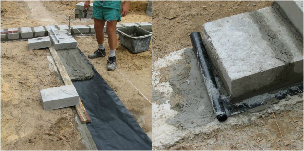

9) Brak właściwej hydroizolacji
Przesączająca się przez grunt woda opadowa, gruntowa, oraz ujemna temperatura to czynniki, przed którymi powinno się zabezpieczyć fundamenty. Do tego celu służą różnego rodzaju systemy hydroizolacyjne i termoizolacyjne. Trzeba mieć świadomość, że nawet zastosowanie betonu W6, czyli betonu wodoszczelnego, nie ochroni skutecznie fundamentu na wiele lat. Dlatego tak ważne jest wykonie właściwej hydroizolacji, zawsze zgodnie z projektem i bardzo starannie.
Prawidłowe ułożenie hydroizolacji ław fundamentowych
Prawidłowe ułożenie hydroizolacji ław fundamentowych.
Hydroizolacja pozioma powinna być wykonana na czystej powierzchni fundamentów za pomocą emulsji i folii lub papy termozgrzewalnej
Hydroizolacja pozioma powinna być wykonana na czystej powierzchni fundamentów za pomocą emulsji i folii lub papy termozgrzewalnej.

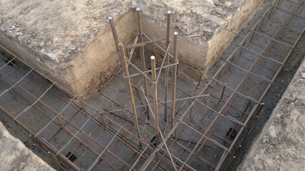

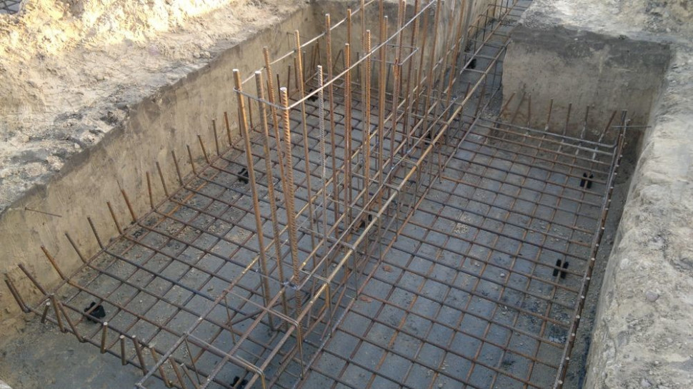

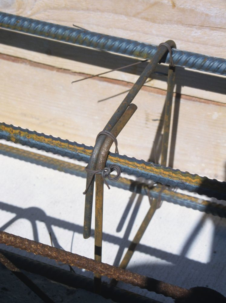

10) Brak starterów pod wyżej usytuowane elementy budynku
Fundament wykonuje się na początku budowy. Niekiedy osadza się w nim elementy konstrukcyjne wyższych partii budynku, np. słupy, żelbetowe fragmenty ścian, dlatego w ścianach fundamentowych w tych miejscach należy umieścić tzw. startery, czyli zbrojenie zakotwione w fundamencie.
Startery pod fragment ściany
Startery pod fragment ściany.
Startery pod słup żelbetowy
Startery pod słup żelbetowy.
