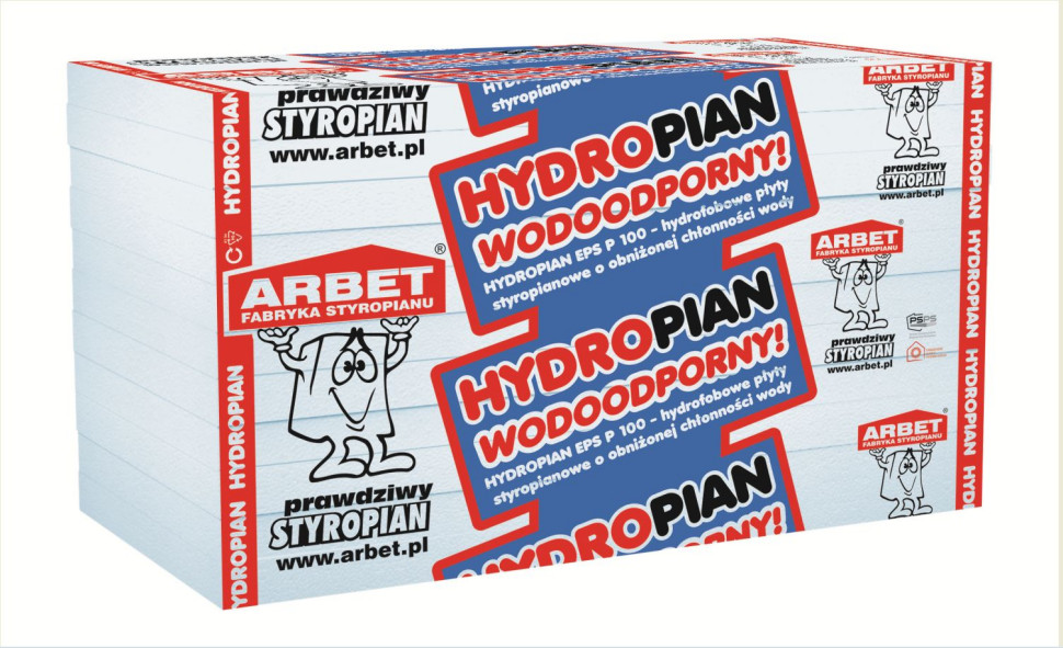

Hydropian EPS ma niższe parametry wytrzymałościowe: naprężenie ściskające przy 10% odkształceniu wynosi ≥ 100 kPa, a wytrzymałość na zginanie ≥ 150 kPa​.
Opakowanie płyt Hydropian EPS P 100 z oferty Arbet
W porównaniu do XPS, który oferuje wyższą wytrzymałość, Hydropian EPS jest bardziej podatny na odkształcenia pod obciążeniem.
