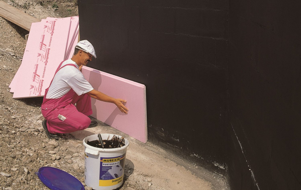

XPS - płyty z polistyrenu ekstrudowanego
Polistyren ekstrudowany - najlepiej spośród dostępnych materiałów ociepleniowych sprawdza się jako izolacja ścian fundamentowych i piwnicznych, podłóg na gruncie, a także tarasów (fot. Austrotherm)
