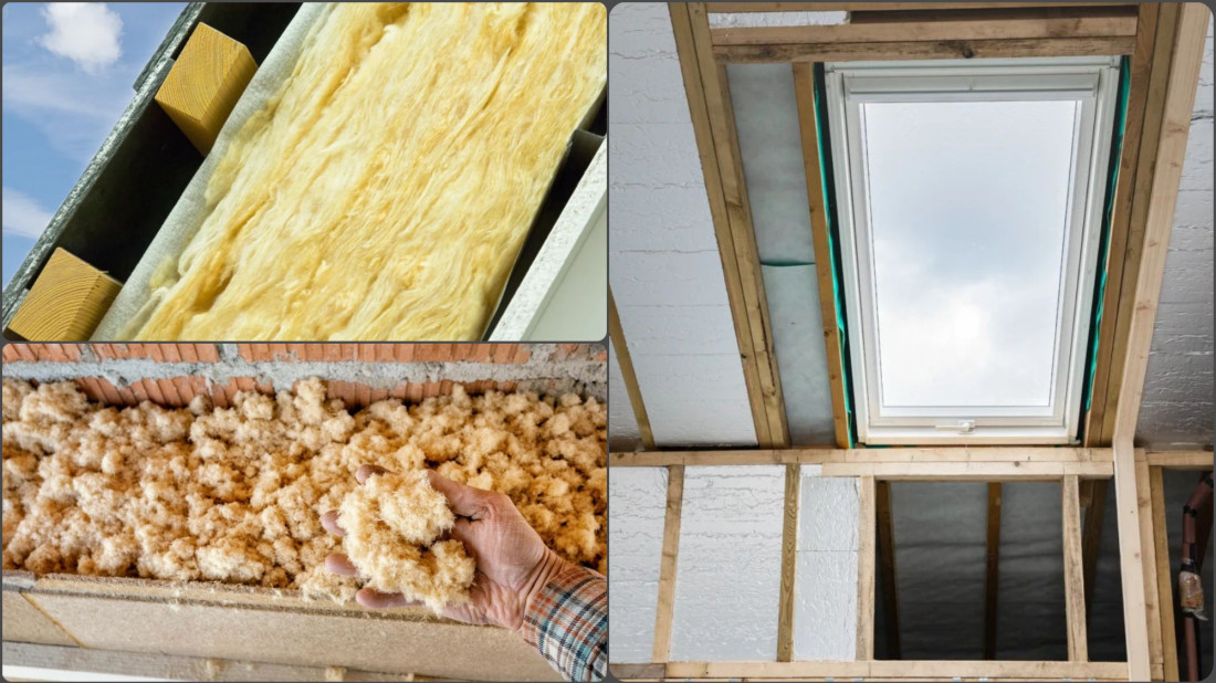

Rodzaje izolacji termicznych: wełna mineralna, szklana i drzewna
Wełna mineralna (kamienna) – uniwersalna i pancerna
Wełna mineralna, nazywana też kamienną lub skalną, powstaje z roztopionych skał. Jest gęsta, stabilna i bardzo odporna na ogień. Jej lambda zwykle mieści się w przedziale około 0,033–0,040 W/mK, co oznacza solidną ochronę cieplną przy rozsądnej grubości warstwy.
Wełna mineralna świetnie tłumi dźwięki i dobrze znosi wysokie temperatury – dlatego chętnie stosuje się ją w dachach, ścianach szkieletowych i wszędzie tam, gdzie liczy się bezpieczeństwo pożarowe.
Jej słabsza strona to wilgoć. Sama z siebie jest paroprzepuszczalna, ale jeśli nasiąknie, traci właściwości. Dlatego w dachach czy ścianach musi współpracować z dobrze wykonaną paroizolacją i warstwą wiatrochronną. Jeśli ten układ zawiedzie, izolacja zaczyna „siadać” i przestaje działać tak, jak powinna.
Wełna szklana – lekka, sprężysta i szybka w montażu
Wełna szklana produkowana jest z przetopionego szkła oraz piasku kwarcowego. Jest lżejsza niż kamienna i bardziej sprężysta, co sprawia, że świetnie wypełnia przestrzenie między krokwiami czy w szkieletach ścian działowych. Parametry cieplne ma porównywalne z mineralną – lambda ok. 0,032–0,044 W/mK – a zwykle jest tańsza. Z tego powodu często wybierają ją inwestorzy, którym zależy na dobrym efekcie w rozsądnej cenie i szybkim montażu.
Trzeba jednak pamiętać, że wełna szklana jest nieco słabsza akustycznie i bardziej podatna na uszkodzenia mechaniczne podczas układania. To nie jest ogromna wada, ale warto o niej wiedzieć szczególnie wtedy, gdy izolujesz pomieszczenia wymagające ciszy, jak sypialnie czy gabinety.
Wełna drzewna – naturalna i najlepsza na upały
Wełna drzewna to materiał z włókien drewna, który zyskuje popularność głównie w budownictwie ekologicznym i energooszczędnym. Jej lambda bywa wyższa niż w przypadku wełen mineralnych – zwykle 0,038–0,050 W/mK – więc zimą potrzebuje nieco większej grubości, by osiągnąć te same parametry U.
Ale ma coś, czego wełny mineralne nie potrafią w takim stopniu: bardzo wysoką pojemność cieplną. Dzięki temu świetnie magazynuje ciepło i opóźnia jego przenikanie, co daje wyraźną ulgę latem. W uproszczeniu: dom wolniej się nagrzewa, a temperatura na poddaszu nie skacze jak w szklarni.
Wełna drzewna potrafi też buforować wilgoć – może ją przechłonąć i stopniowo oddać bez utraty właściwości. To ogromna zaleta przy prawidłowo zaprojektowanej przegrodzie. Natomiast trzeba liczyć się z wyższą ceną oraz większym wymaganiem co do zabezpieczeń przed długotrwałym zawilgoceniem. To materiał świetny do dachów i ścian, ale raczej nie do fundamentów.

Izolacja międzykrokwiowa – dlaczego to wciąż najpopularniejszy sposób ocieplenia dachu?
Izolacja międzykrokwiowa polega na wypełnieniu przestrzeni między krokwiami materiałem termoizolacyjnym – najczęściej wełną. To rozwiązanie proste, sprawdzone i kompatybilne z większością konstrukcji dachowych.
Daje świetne efekty, ale wymaga precyzji: wełna musi być przycięta tak, by trzymała się „na wcisk”, bez szczelin, a warstwy powinny być układane z przesunięciem. Bardzo często łączy się ją z dodatkową warstwą podkrokwiową, co poprawia parametry cieplne i ogranicza mostki.
