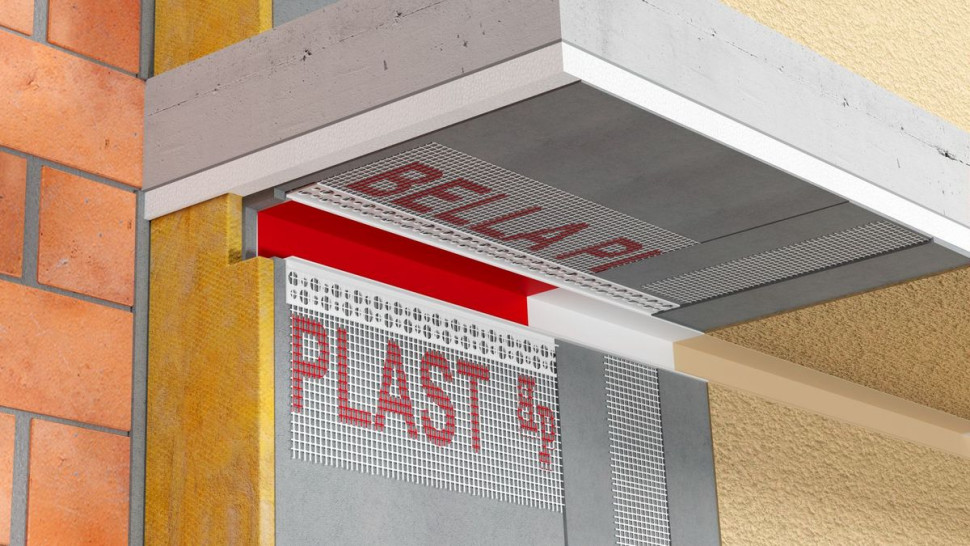

Montaż w styropianie rozpoczyna się od wypalenia odpowiedniej szerokości rowków za pomocą specjalnej wypalarki. Rowki powinny być szersze od użytego profilu o ok. 5 mm - 10mm, a w przypadku tynków o ciemnych barwach - nawet 15-20 mm.
Z kolei wykonanie rowków w wełnie mineralnej można przeprowadzić na dwa sposoby: wyciąć ostrym nożem albo zastosować dodatkową wełnę o grubości 20 mm naklejając ją na wełnę właściwą w ten sposób, ażeby pozostawić pomiędzy arkuszami wełny odstępy o szerokości zastosowanych listew do boniowania.

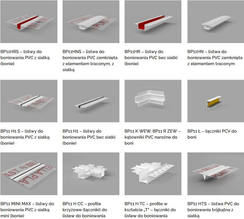

Wybrana oferta listew, profili i łączników do boniowania. fot. Bella Plast
Kolejnym krokiem jest odcięcie odpowiedniej długości listew.
W wykonany rowek należy wprowadzić klej do montażu siatki i zatopić w nim listwę do boniowania. Jednocześnie trzeba też przykleić elewacyjną zbrojącą siatkę z włókna szklanego. Siatka zbrojąca powinna przykryć perforowane skrzydełka listwy do boniowania i zostać zatopiona w kleju. Po jego wyschnięciu można rozpocząć tynkowanie elewacji. Zarówno klej jak i tynk powinny „dochodzić” na listwę do boniowania nie dalej niż wzdłużny ogranicznik na listwie.
Montaż boni z siatką odbywa się analogicznie jak montaż boni bez siatki z tą różnicą, że pasy siatki zamontowane na listwie powinny zostać przykryte „na zakład” siatką zbrojącą i razem zatopione w kleju w jednej operacji klejenia. Bonie PVC z siatką gwarantują jeszcze mocniejsze i bardziej solidne wykonanie boniowania.
Łączenie listew do boniowania (zarówno tych z siatką jak i bez niej) wymaga zestawienia „na styk” czołowo dwóch listew do boniowania lub zestawienie w ten sam sposób listwy do boniowania z narożnikiem lub łącznikiem krzyżowym do boni. Firma Bell Plast posiada w ofercie pomocne łączniki wzdłużne do boni, które stabilizują ustawienie listew w jednej linii. Są przydatne zwłaszcza podczas montażu w wełnie mineralnej.
