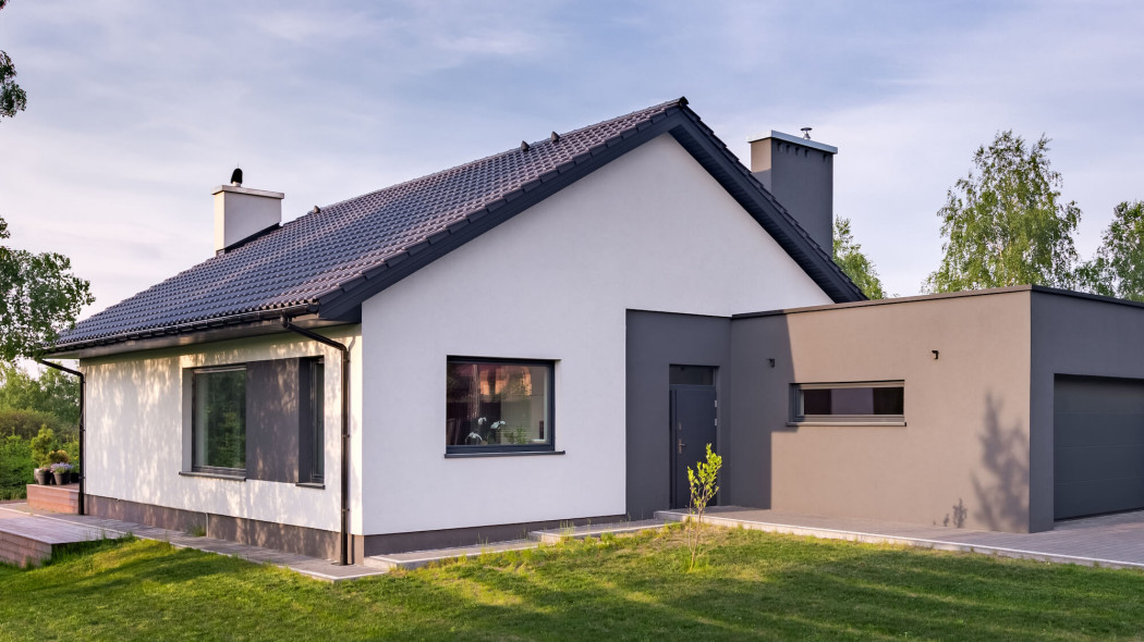

Szczególnie narażony na zniszczenia jest cokół budynku, który ma kontakt z wodą rozbryzgującą się od podłoża oraz z zabrudzeniami, fot. Adobe Stock
Cokół budynku jest bardzo narażony na zabrudzenia, zawilgocenia i nawet uszkodzenia mechaniczne. Dlatego cokół musi być wykończony trwałym materiałem, odpornym na warunki atmosferyczne, a także pasować do elewacji domu.

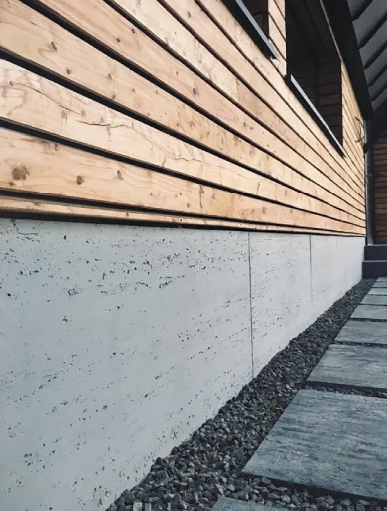

Cokół można wykonać również z betonu architektonicznego, fot. LEXUM

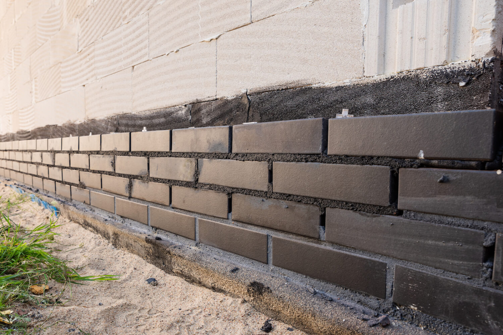

Okładziny na cokole z płytek ceramicznych, klinkierowych, betonowych mocuje się metodą klejenia bezpośrednio do muru lub na ociepleniu. Prace te wykonuje się najczęściej po wykończeniu wyższych partii domu, co zapobiega zachlapaniu gotowej okładziny cokołowej podczas tynkowania. Powinny to być płytki o gwarantowanej mrozoodporności i nasiąkliwości poniżej 3%. Grube elementy cokołowe wymagają zawsze oparcia na ścianie fundamentowej i często muruje się je równocześnie z warstwą nośną. Mogą one też przenosić obciążenia od wyższych części elewacji, a także być oparciem np. dla jednowarstwowej ściany nośnej. Cokoły murowane na gotowo wymagają osłonięcia ich powierzchni folią chroniącą przed zabrudzeniem podczas prowadzenia dalszych prac.

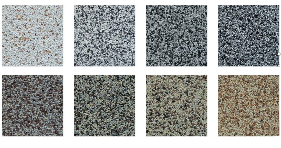

Tynk mozaikowy zewnętrzny - dobra ochrona cokołu
Tynk mozaikowy to gotowa masa z żywicy akrylowej i naturalnego lub barwionego kruszywa. Oferowany jest w bogatej gamie kolorystycznej oraz ma różną grubość ziaren. Najbardziej popularna na cokoły jest grubość od 1,2 do 2 mm. Trzeba pamiętać, że te najcieńsze tynki o ziarnach wielkości 0,5 mm mogą się w ogóle nie nadawać do stosowania na zewnątrz, dlatego przed zakupem trzeba sprawdzić czy dany produkt może być użyty na zewnętrzne cokoły budynków.
jaki kolor tynku na cokół

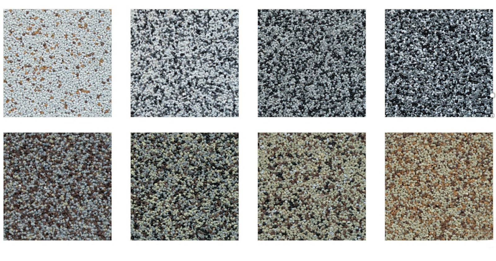

Cokół często wykańcza się bardziej odpornym materiałem niż samą elewację, np. tynkiem mozaikowym, fot. KNAUF
Tynk mozaikowy polecany jest do wykończenia cokołu domu, ponieważ jest:
  • odporny na warunki atmosferyczne, zwłaszcza wilgoć,
  • trwały i odporny na uszkodzenia mechaniczne,
  • dostępny w wielu kolorach, co umożliwia łatwe dopasowanie wykończenia cokołu z resztą elewacji domu.
