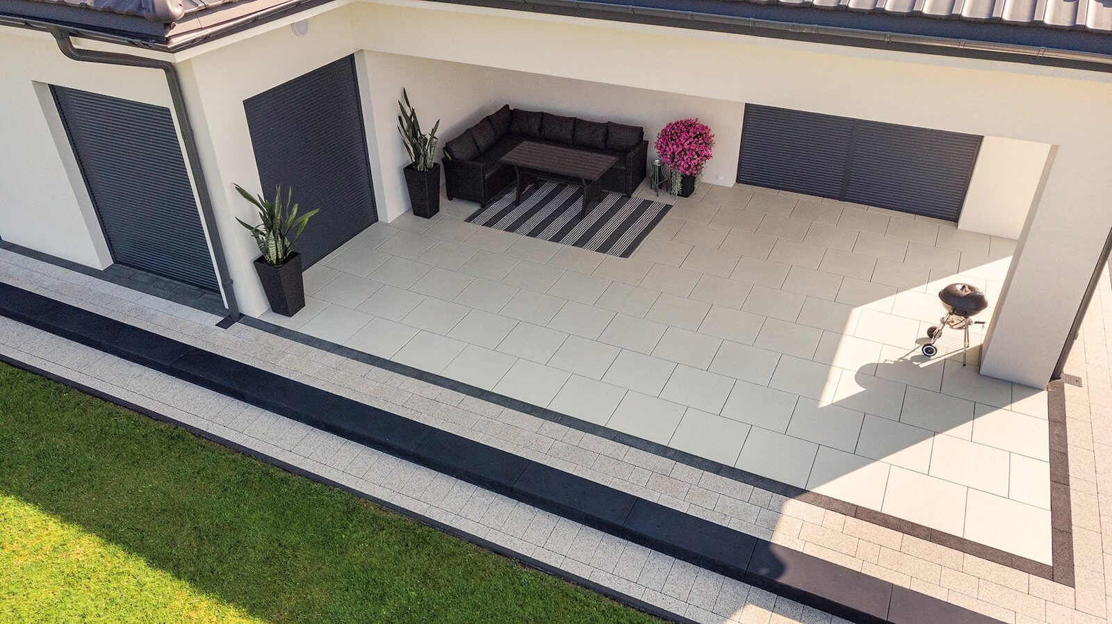

Opaska wokół domu z kostki betonowej lub płyt
Kostka betonowa jest trwała, odporna na mróz, ścieranie, dostępna w rozsądnej cenie. Niewielkie elementy łatwo się układa, a w razie potrzeby demontuje. Wybór kształtów, kolorów i faktur jest ogromny. Kostka do wykonania opaski może być gładka, szczotkowana, obijana w specjalnym bębnie (wygląda wówczas jak stary bruk). Na opaskę wokół domu najlepiej wykorzystać kostkę, z której robione są chodniki i ścieżki, o grubości 4 cm.
Z oszczędną w formie, nowoczesną architekturą domów lepiej komponują się jednak opaski z wielkoformatowych płyt betonowych.

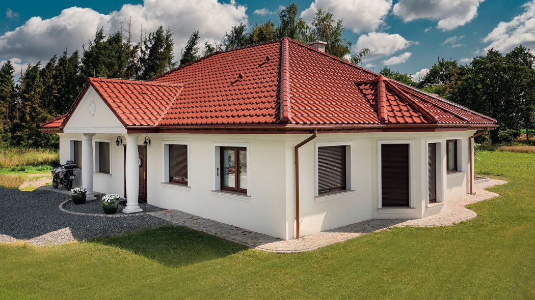

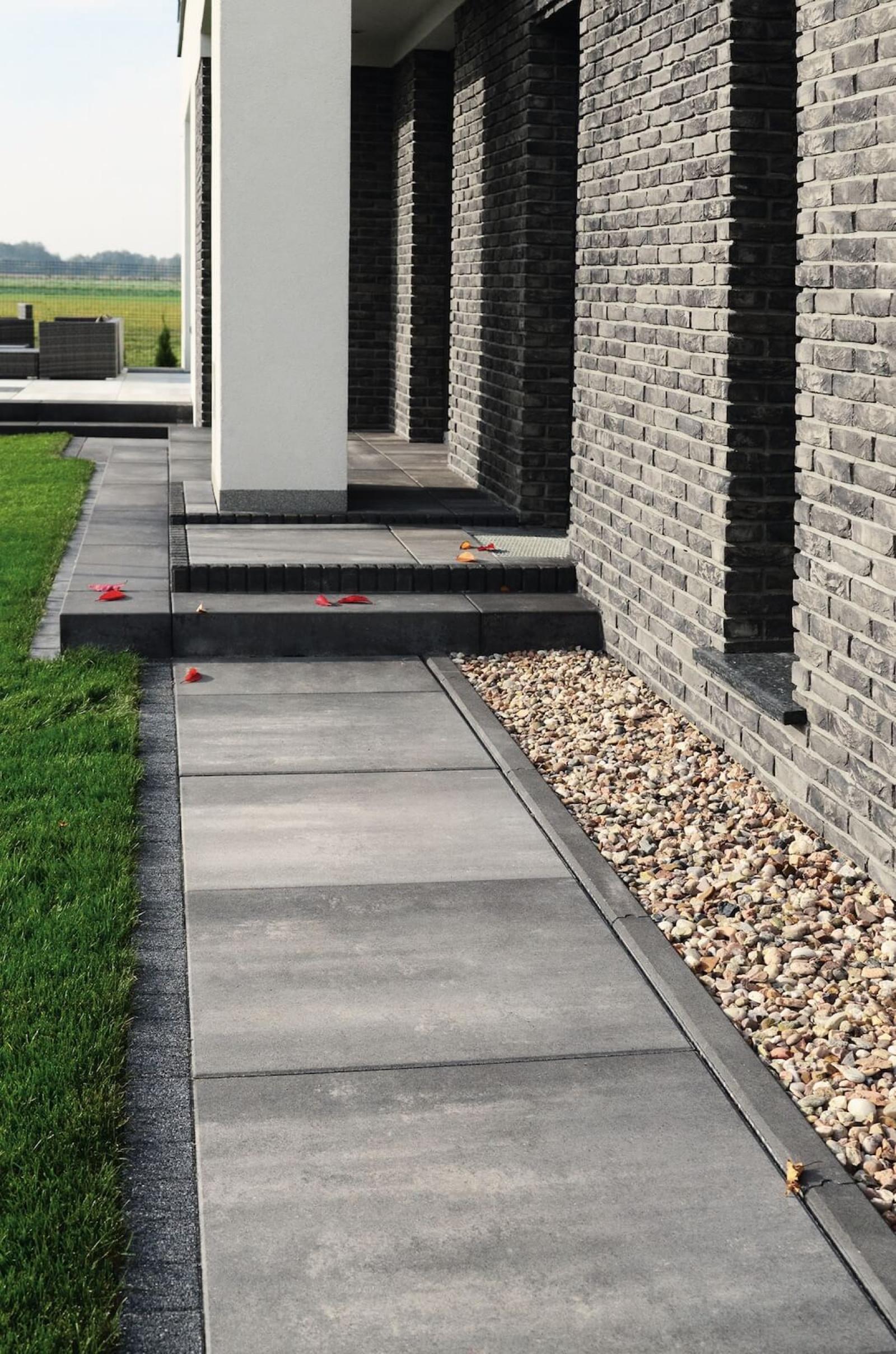

Opaska wokół domu żwirowa
Bardzo popularne są opaski wokół domu wysypywane żwirem (np. frakcji 16-32 mm), grysem, ozdobnym kamieniem ogrodowym. To najprostsza w wykonaniu i najtańsza wersja opaski wokół domu. Kształt nadają takiej opasce na ogół betonowe obrzeża. Żwir to kruszywo, którego ziarna są zaokrąglone, zaś grys to kruszywo łamane.

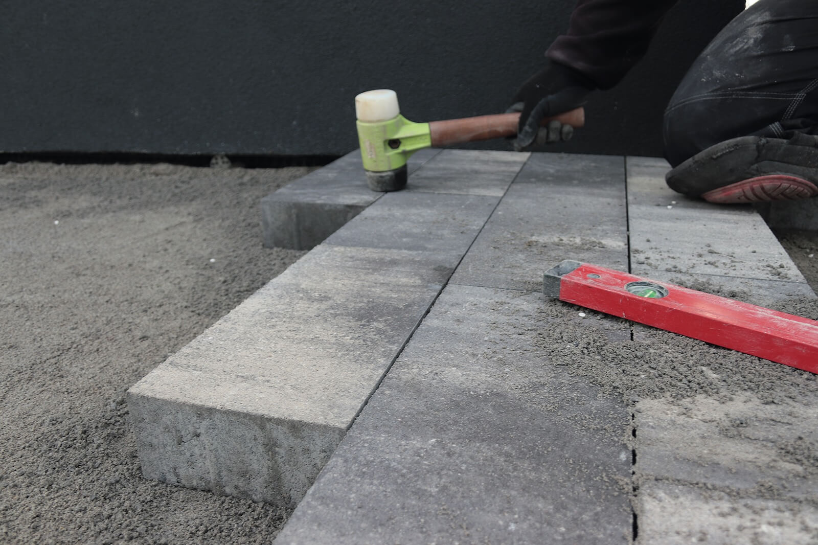

Wykonanie opaski wokół domu z kostki lub płyt
Prace przy budowie opaski rozpoczyna wytyczenie jej zarysu. Tu cenna uwaga praktyczna - jeśli zostanie utwardzona kostką lub płytami, niech szerokość opaski będzie wielokrotnością szerokości kostki. Dzięki temu unikniemy docinek i niepotrzebnej pracy.
Kolejny krok to usunięcie z wyznaczonego obszaru humusu, tzw. korytowanie. Przy domach nowo budowanych humusu raczej nie ma, ale korytowanie będzie potrzebne. Głębokość wykopu to około 25 cm.
Pod opaskę z kostki i płyty potrzebna jest podbudowa z kruszywa, tłucznia lub grubego piachu o grubości 10-20 cm. Wykonuje się ją warstwami, zagęszczając ręcznym ubijakiem albo zagęszczarką. Następnie na zaprawie cementowej osadza się krawężniki.
Na podbudowę idzie podsypka z piasku o grubości około 5 cm. Korzystając z łaty wyrównuje się ją i profiluje jej nachylenie. Należy pamiętać o prawidłowym wyprofilowaniu spadku - sprawne odprowadzanie wody zapewni taki, który ma 2%.
układanie opaski wokół domu z kostki
Nawierzchnie utwardzone: opaskę, chodnik, taras zawsze układa się ze spadkiem od budynku, fot. LIBET
Ułożoną kostkę/płyty ubija się wibratorem płytowym z gumową nakładką i zasypuje piaskiem szczeliny pomiędzy nimi.
