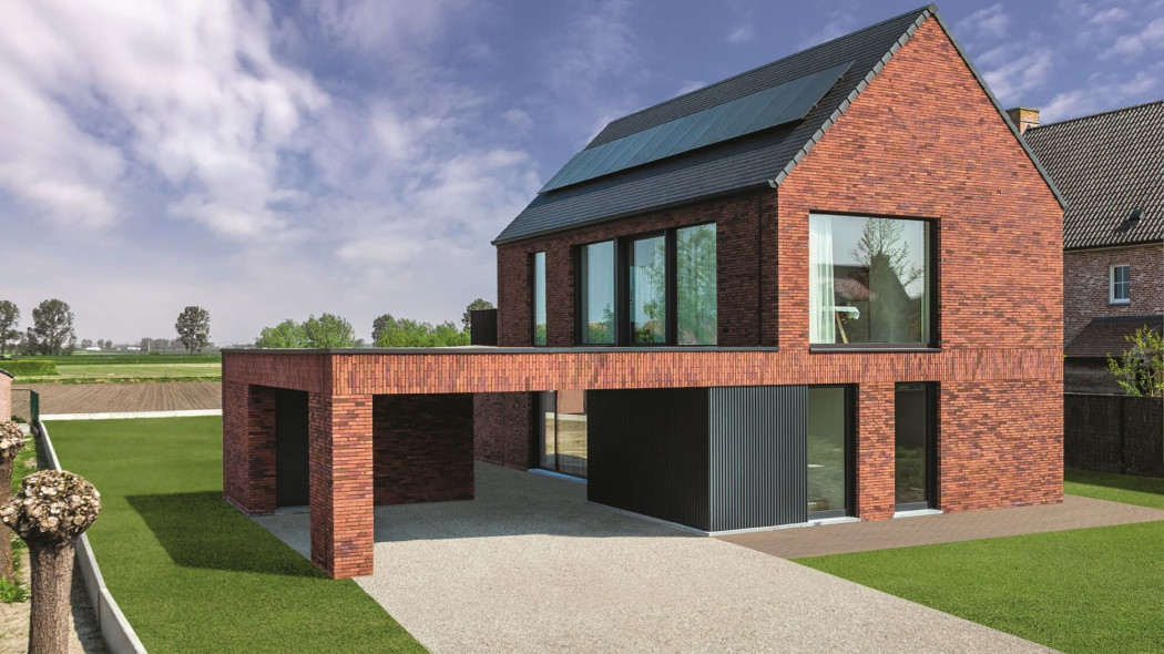

Elewacja wykonana z klinkieru, który jest materiałem drogim, ale bardzo eleganckim i trwałym, fot. WIENERBERGER

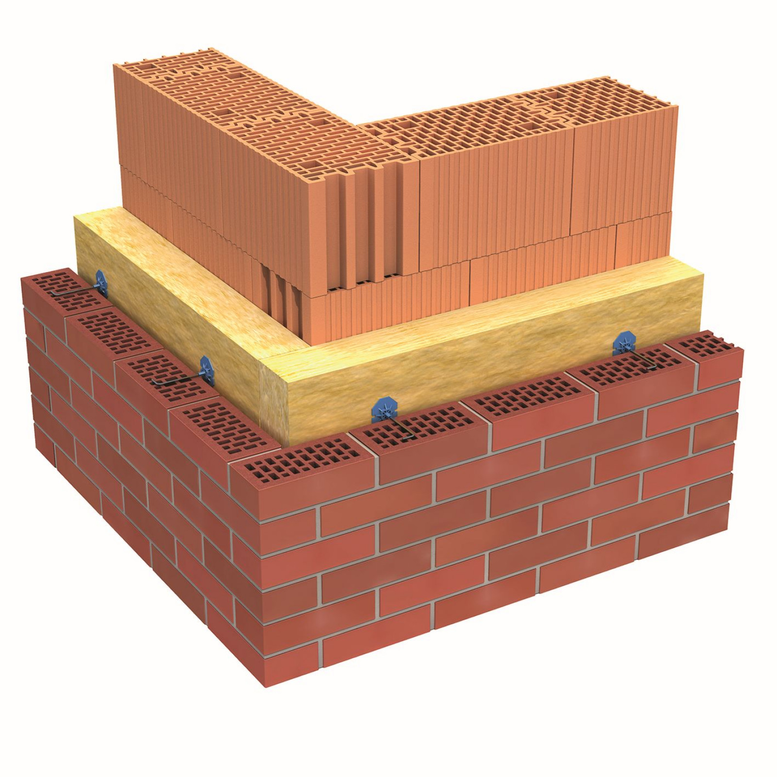

Elewacja klinkierowa, a więc murowana to tak naprawdę trzecia, zewnętrzna ściana w systemie ściany trójwarstwowej. Jeśli w środku umieścimy styropian, można wznosić ją równolegle ze ścianą konstrukcyjną. Do budowy ścian elewacyjnych stosuje się cegły klinkierowe, silikatowe, betonowe bloczki, elewacyjne cegły ceramiczne. Najlepsze efekty wizualne daje klinkier, choć nie jest to materiał tani.

Najczęściej elewację wykańcza się na ostatnim etapie budowy domu, po wykonaniu wszystkich prac mokrych, a więc ułożeniu tynków wewnętrznych i zrobieniu wylewek. Ścianka klinkierowa powstaje na fundamencie i musi być zakotwiona do ściany nośnej. Do jej wznoszenia używa się specjalnej, barwionej zaprawy, aby ,,fugi’’ nawiązywały do koloru cegieł klinkierowych (należy mieszać cegły z różnych palet, bo mogą mieć różne odcienie) i nie powstawały wykwity. Między zewnętrzną ścianą, a znajdującą się w środku izolacją z wełny mineralnej - jeśli zdecydujemy się na nią zamiast styropianu - trzeba koniecznie zostawić szczelinę wentylacyjną.
Z innych materiałów buduje się podobnie. Do murowania elewacji możne też użyć cegieł silikatowych, które są białe lub barwione w masie. Mogą mieć różne faktury, ale jako że chłoną zabrudzenia, dobrze jest je impregnować. Ścianę elewacyjną kotwi się do ściany nośnej, zachowując między cegłami około centymetrowe spoiny. Do silikatów stosuje się zwykłe zaprawy cementowo-wapienne.
cegła elewacja klinkierowa
Ściana trójwarstwowa składa się z warstwy nośnej, ocieplenia w postaci styropianu lub wełny mineralnej oraz murowanej ścianki elewacyjnej, którą kotwi się w murze. Jej zadaniem jest ochrona termoizolacji przed działaniem czynników atmosferycznych i uszkodzeniami mechanicznymi, dlatego wykonuje się ją z materiału odpornego na niską temperaturę, deszcz i słońce. W tej roli świetnie się sprawdza cegła klinkierowa, która dodatkowo podnosi estetykę elewacji.

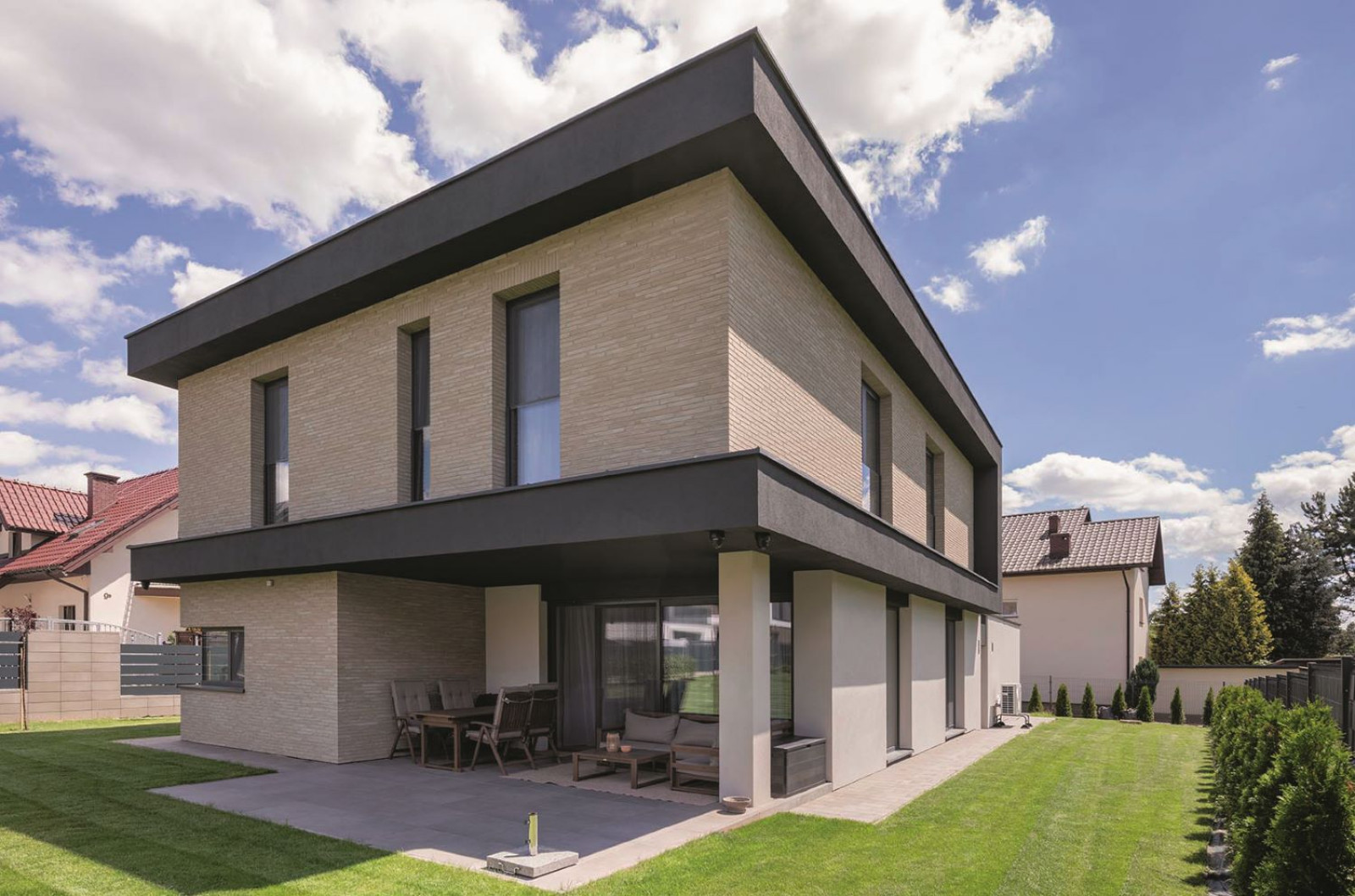

Cegły klinkierowe są materiałem drogim, dlatego często stosuje się równie dobrze wyglądające, a zarazem sporo tańsze klinkierowe płytki elewacyjne. Co ważne, większość z nich niewiele waży i w związku z tym można przyklejać je bezpośrednio do warstwy izolacyjnej w ścianach dwuwarstwowych. Płytki i okładziny elewacyjne mogą być wykonane z klinkieru, a także z silikatów, gresu (materiały ceramiczne), kamienia, betonu, PVC. Mogą mieć różne kolory - od żółtych, poprzez szarości, czerwienie i brązy, aż po grafit i czerń - i wykończenie: jednolite i cieniowane, naturalne, angobowane i szkliwione.
