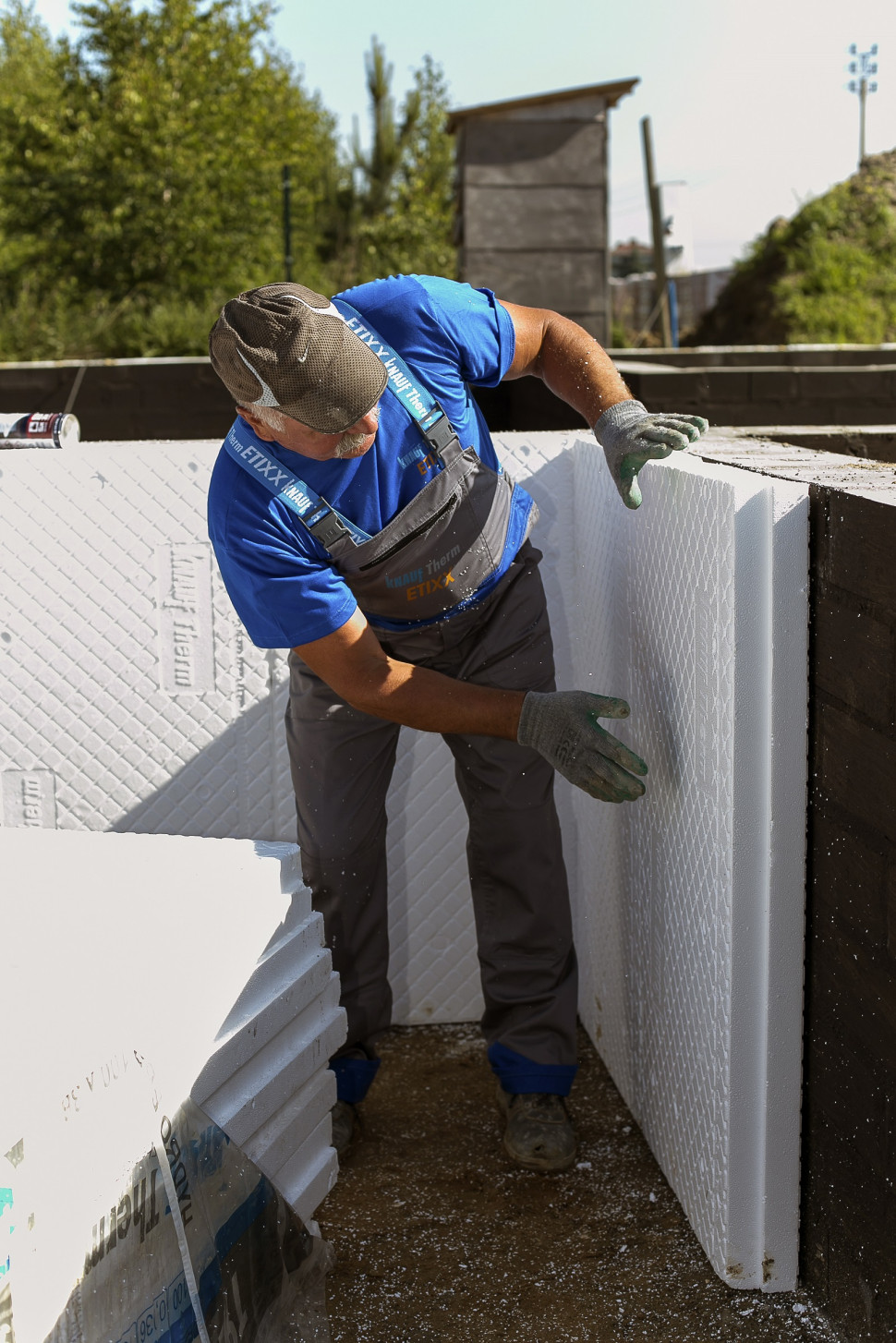

WŁAŚCIWY RODZAJ STYROPIANU
Styropianem ociepla się elewacje, ale także fundamenty, podłogi i dachy. Ponadto jest używany jako warstwa tłumiąca przenikanie dźwięków przez strop - w konstrukcji tzw. podłogi pływającej. A mnogość zastosowań to także zróżnicowanie wymaganych cech. Dokładnie tak samo, jak wszyscy zdajemy sobie sprawę, że widelec nie jest właściwym narzędziem do jedzenia zupy. Chociaż do wielu rzeczy nadaje się znacznie lepiej niż łyżka. Po styropianie też nie spodziewajmy się cudów.
Najczęściej styropian, który powinien być użyty tylko na fasadzie (ścianach nadziemia), trafia na fundamenty. A tam się nie nadaje, bo z czasem ulega trwałemu zawilgoceniu, a wówczas traci swe ciepłochronne właściwości. Nie bez powodu wprowadzono odmiany fundamentowe (hydro), o obniżonej nasiąkliwości oraz podwyższonej wytrzymałości mechanicznej. One są odporne na długotrwały kontakt z gruntem, który jest przecież faktycznie stale wilgotny, okresowo nawet nasączony wodą.
Trzeba też sobie zdawać sprawę, że używane powszechnie izolacje przeciwwilgociowe, a tym bardziej folia kubełkowa problemu nie rozwiązują.
Ocieplanie fundamentów
Do ocieplenia fundamentów i ścian piwnic w zupełności wystarcza styropian o obniżonej nasiąkliwości, tzw. odmiany hydro. (fot. Knauf Therm)
Inny, na szczęście znacznie rzadziej spotykany przykład, to zastosowanie odmiany fasadowej w miejscach silnie obciążonych - w podłodze lub na dachu płaskim. Nawet bardzo dobrej jakości styropian przeznaczony na fasady może mieć niewystarczającą odporność na ściskanie. Po prostu na ścianach taka wytrzymałość nie jest potrzebna. Za to faktycznie można użyć styropianu podłogowego, o zwiększonej wytrzymałości mechanicznej, również na ścianach. Pytanie tylko po co?
Generalnie obowiązuje prosta zasada - do danego celu wykorzystujmy taką odmianę, której użycie w tym miejscu przewidział producent.

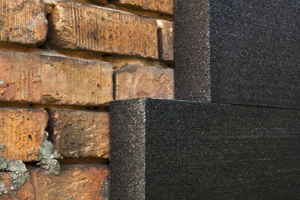

JAK PRZYGOTOWAĆ PODŁOŻE POD OCIEPLENIE STYROPIANEM?
Brak dbałości o jakość podłoża, do którego będzie klejony styropian, to powszechnie spotykany błąd. Szczególnie groźny w przypadku domów remontowanych. Podłoże pod styropian musi być bowiem równe, stabilne (o odpowiedniej nośności), czyste i suche.
Jeżeli przyjdzie kleić styropian do starego tynku, to najpierw należy go przynajmniej opukać, czy nie wydaje głuchego odgłosu wskazującego na odspojenie od muru. Jeżeli trzyma się dobrze, to następnie powinno się zrobić test polegający na przyklejeniu kilku kostek styropianu o wymiarach ok. 10 × 10 cm. Po trzech dniach należy je oderwać. Powinny ulec rozerwaniu, a nie odejść razem z fragmentami tynku. Jeżeli tak się dzieje to znak, że tynk trzeba skuć i kleić wszystko wprost do muru.
Styropian przyklejany do muru
Zwróćmy baczną uwagę na stan podłoża. Inaczej jego niedoskonałości zemszczą się na nas później. (fot. Styropmin)
Bardzo trzeba uważać również na symptomy zawilgocenia, a tym bardziej ślady obecności grzybów. Jeżeli ściana nie będzie sucha i "zdrowa" to my pokrywając ją styropianem ryzykujemy, że pod ociepleniem rozwiną się grzyby.
Z nowymi murami jest o tyle łatwiej, że zwykle dają dobrą przyczepność. Trzeba jednak uważać czy są równe i nie ma w nich ubytków, np. dziur po ukruszonych fragmentach pustaków. Ubytki powinny być wypełnione zaprawą zanim rozpoczniemy klejenie. Natomiast wystające nierówności, choćby nawisy zaprawy trzeba skuć. Brak staranności na tym etapie rychło się zemści, bo przecież do nierównego podłoża nie da się równo i bez przerw przykleić sztywnych płyt ze styropianu.

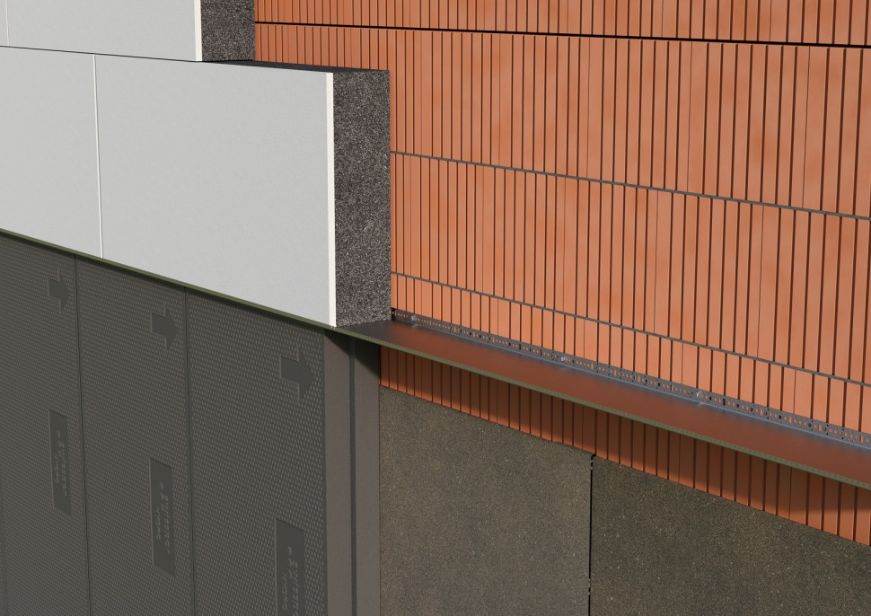

LISTWA STARTOWA - DLACZEGO JEST POTRZEBNA?
Listwa startowa to metalowy profil, mocowany do ściany nadziemia. Wykonawcy niejednokrotnie o niej zapominają. Na niej opiera się dolna krawędź przyklejanych płyt. Nie chodzi tu jednak o funkcję nośną. Dobrze wypoziomowana listwa startowa jest swoistą prowadnicą zapewniającą równe ułożenie płyt. Zabezpiecza przy tym dolny brzeg pierwszego rzędu przed uszkodzeniami, a ten jest przecież zwykle nadwieszony nad nieco cieńszym ociepleniem ścian fundamentowych.
Listwa zamyka ocieplenie od dołu. jest przegrodą dla gryzoni i owadów, które niekiedy robią sobie gniazda w ociepleniu. Ponadto zamyka dostęp do pustych przestrzeni powstających pomiędzy murem, a klejonymi do niej na placki płytami. Dzięki temu nie tworzy się tam kanał, którym mogłoby przepływać powietrze albo rozprzestrzeniać się ogień w razie pożaru.
Listwa startowa do ocieplania styropianem
Listwa startowa to ważny element na styku ocieplenia fundamentu i nadziemia. Wykonawcy czasem o niej zapominają. (fot. Swisspor)
Przy okazji mocowania listwy startowej, często ujawnia się jeszcze jedna powszechnie spotykana niedoróbka. Płyty ocieplające fundament bywają docięte nierówno albo są ukruszone, a w efekcie powstają szczeliny na styku z listwą i ociepleniem nadziemia. Dlatego najlepiej jeżeli płyty ocieplające fundament układa się ciętą krawędzią ku dołowi. To niejako wymusza staranne spasowanie ich fabrycznie równego górnego brzegu.
Ponadto krawędź ocieplenia strefy cokołowej trzeba koniecznie zabezpieczyć przed przypadkowymi uszkodzeniami, jeżeli ścian nadziemia nie ocieplamy od razu. Szczeliny na styku listwy cokołowej i ocieplenia fundamentu trzeba bardzo starannie wypełnić paskami styropianu i/lub pianką niskoprężną. Inaczej w tym miejscu powstanie mostek termiczny.

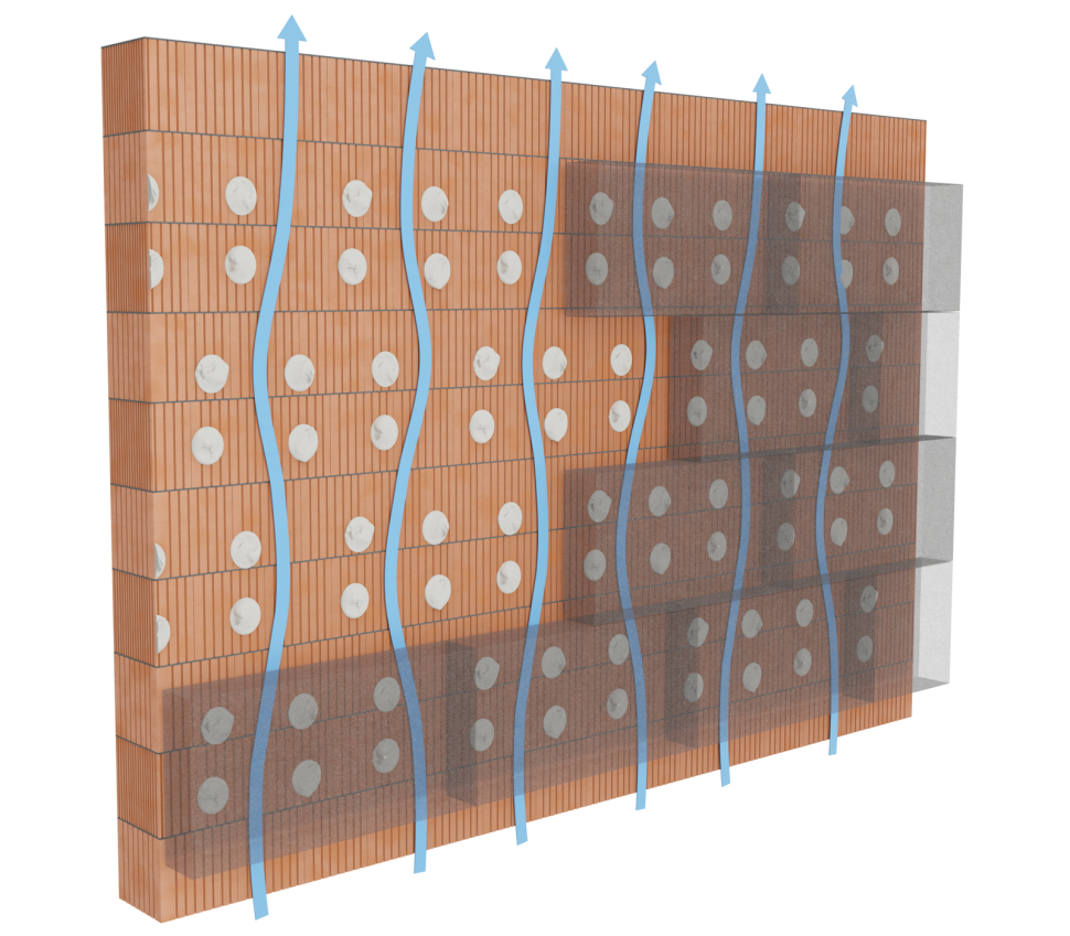

MIJANKA, CZYLI PRAWIDŁOWE UKŁADANIE PŁYT STYROPIANOWYCH
Płyty styropianowe układa się poziomo, pamiętając o przesunięciu spoin pionowych pomiędzy kolejnymi rzędami. Analogicznie jak robi się to z cegłami w murze. Zwiększa to stabilność mocowania ocieplenia i zapobiega powstawaniu długich pionowych szczelin pomiędzy płytami. Ponadto w ten sposób uniemożliwiamy powstanie pionowych kanałów od spodu płyt - pomiędzy pasami kleju nakładanymi na obwodzie płyt.
Bardzo ważne jest także zazębienie pomiędzy kolejnymi rzędami zbiegającymi się na rogach budynku. W ten sposób zwiększamy stabilność płyt, a krawędzie ścian są przecież miejscami krytycznymi, gdzie najbardziej odczuwalne jest chociażby ssanie wiatru i dochodzi do koncentracji naprężeń. W ten sam sposób - mijankowo - należy ocieplać słupy.
Kolejne, szczególnie podatne na błędy miejsce, to krawędzie okien i drzwi. Narożne płyty trzeba tam wycinać w kształt litery L. Jeżeli je tylko dosuniemy do krawędzi, w krótkim czasie możemy być niemal pewni, że na krawędziach otworów, w miejscu spojenia płyt, pojawią się pionowe spękania tynku.
