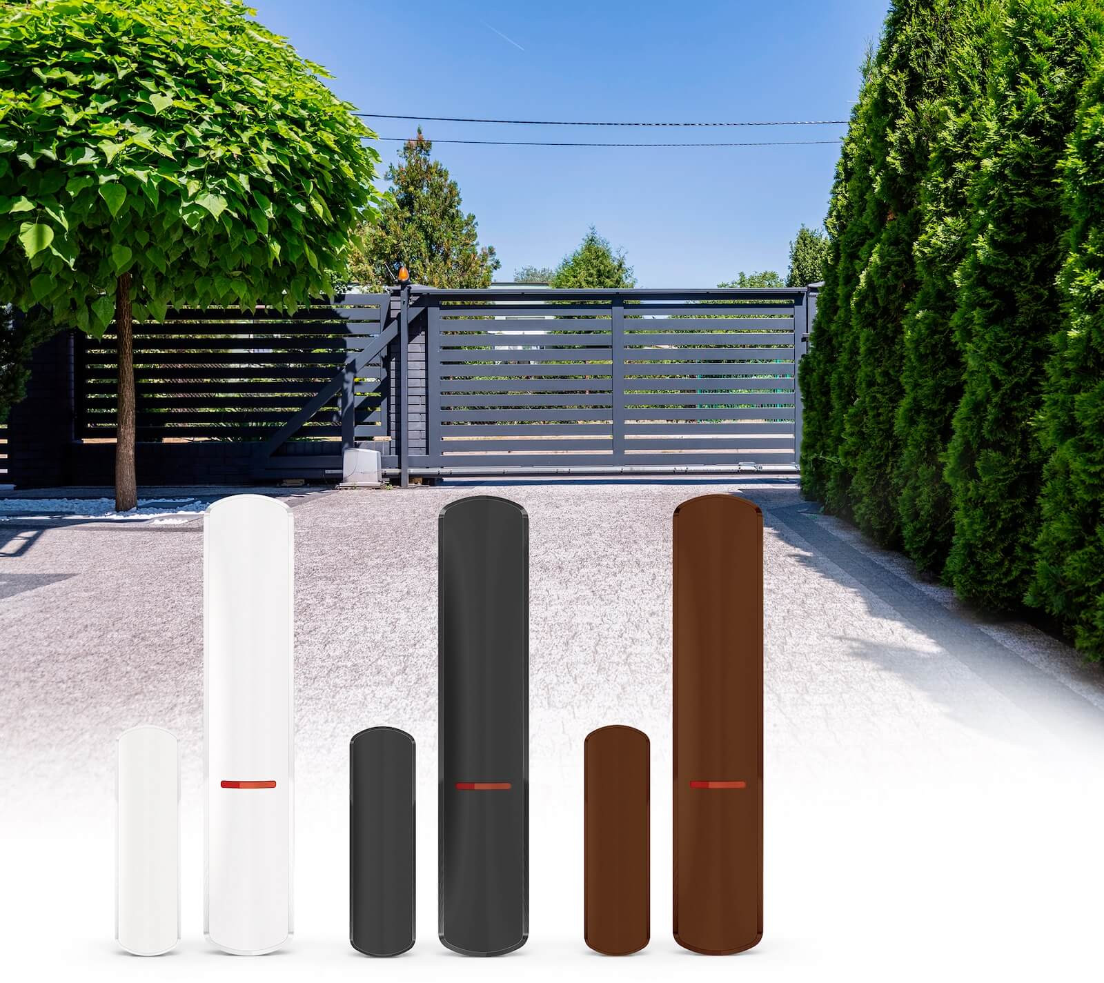

czujniki wstrząsowe - alarm w wersji premium do domu
Na ogrodzeniu posesji instaluje się czujniki wstrząsowe. Ich zadaniem jest wzbudzanie alarmu podczas próby jego sforsowania, fot. SATEL

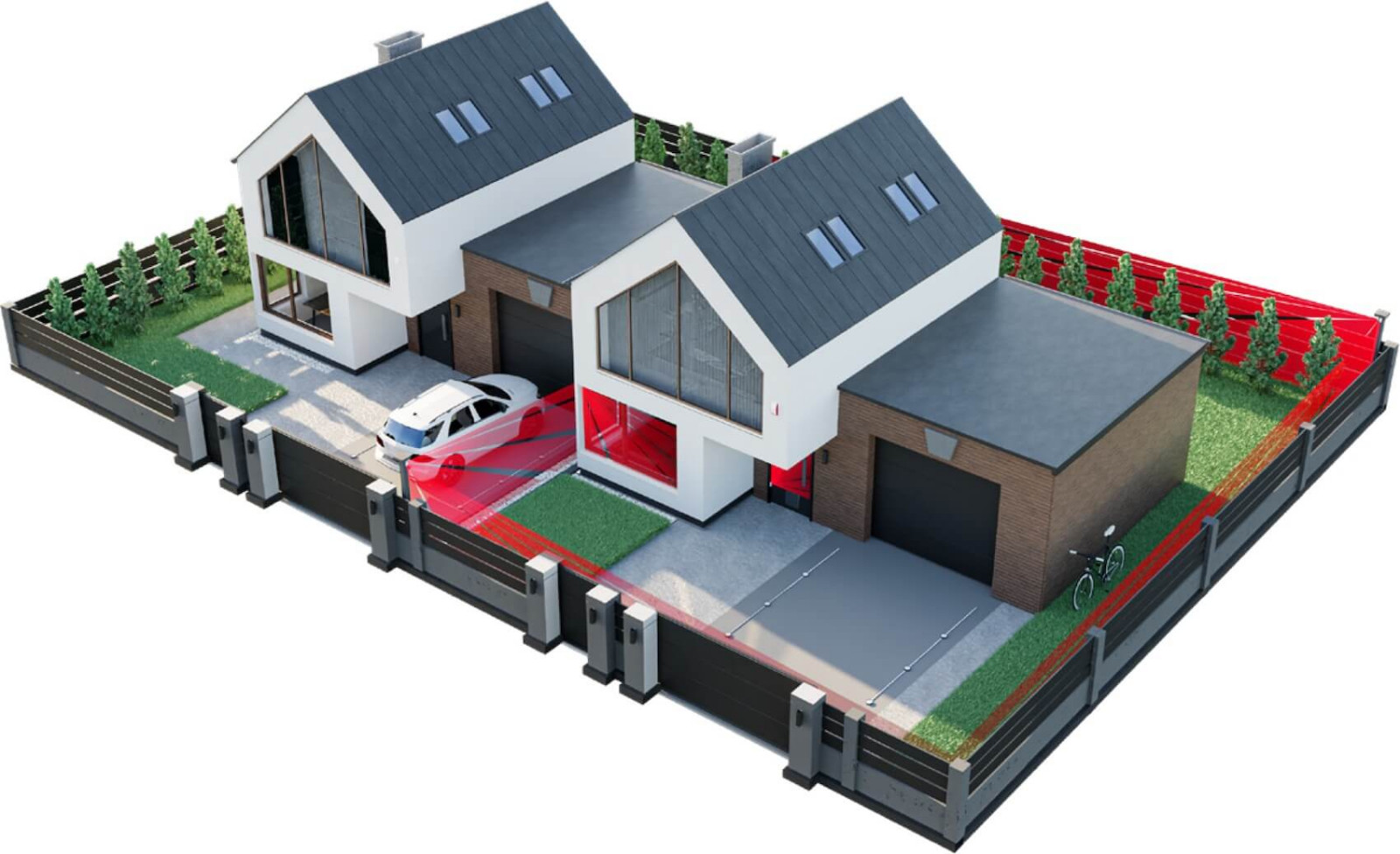

system alarmowy w domu schemat
Podstawowym elementem zabezpieczającym obwód budynku i posesję są bariery mikrofalowe i podczerwieni. Umieszcza się je na ogrodzeniu, na ścianie domu przy oknach i drzwiach, jak również przy bramie garażowej, fot. SATEL

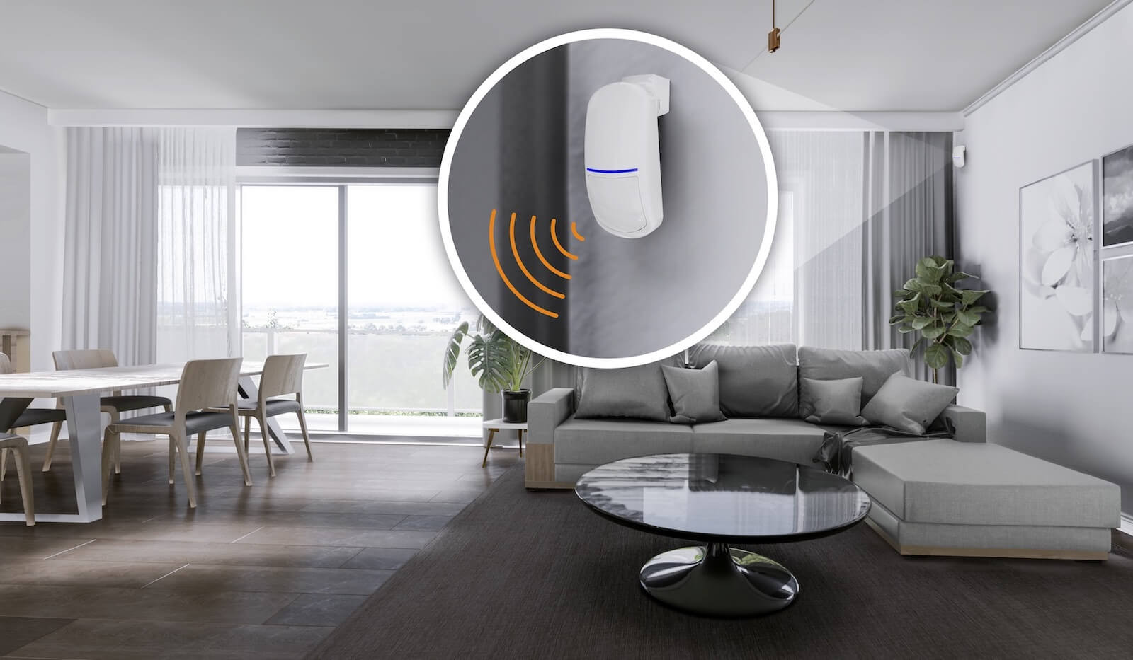

czujniki ruchu zamontowane w pokoju w narożnikach
Podstawowym elementem ochrony są czujniki ruchu. Zazwyczaj montuje się je pod sufitem, w narożnikach pomieszczeń, fot. SATEL

Czujniki ruchu wykrywają pojawienie się człowieka w pobliżu. Do wyboru są modele wykorzystujące mikrofale (MW), podczerwień (PIR), a także urządzenia dualne, które wykorzystują obie te techniki detekcji. Te ostatnie są najefektywniejsze, ponieważ dzięki nim można wyeliminować fałszywe alarmy. Jeżeli w domu są zwierzęta, dobrze jest zainstalować modele ignorujące małe obiekty.

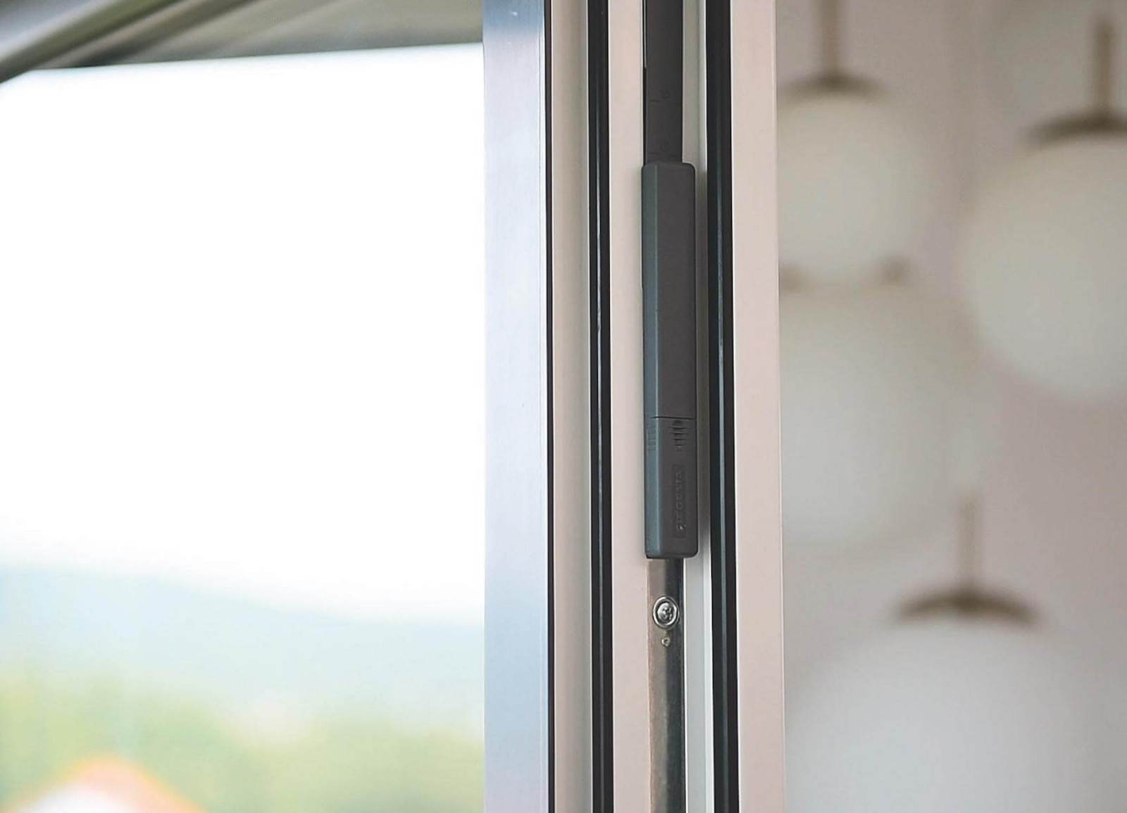

ochrona okna przed włamaniem
Mechanizmy kontaktronowe, które sygnalizują otwarcie stolarki, zakłada się na oknach i drzwiach, fot. SIEGENIA
Czujniki chroniące okna i drzwi to dość zróżnicowana grupa produktów. Najbardziej rozpowszechnione są mechanizmy kontaktronowe, które sygnalizują otwarcie stolarki. Składają się z dwóch elementów - magnesu umieszczonego na skrzydle okna bądź drzwi oraz z kontaktronu zamontowanego na ościeżnicy. Ich oddalenie się uruchamia alarm. Innym rodzajem są czujniki zbicia szkła, które wyposażone są w mikrofon reagujący na dźwięk tłuczonej szyby okiennej. Montuje się je w pobliżu okien i drzwi tarasowych. Kolejnym typem są czujki wstrząsowe (wibracyjne), które reagują na wstrząsy towarzyszące wyważaniu drzwi lub okien. Niekiedy również zamki połączone są z czujnikami reagującymi na próby ich otwarcia (manipulacji) czymkolwiek innym, niż oryginalny klucz.

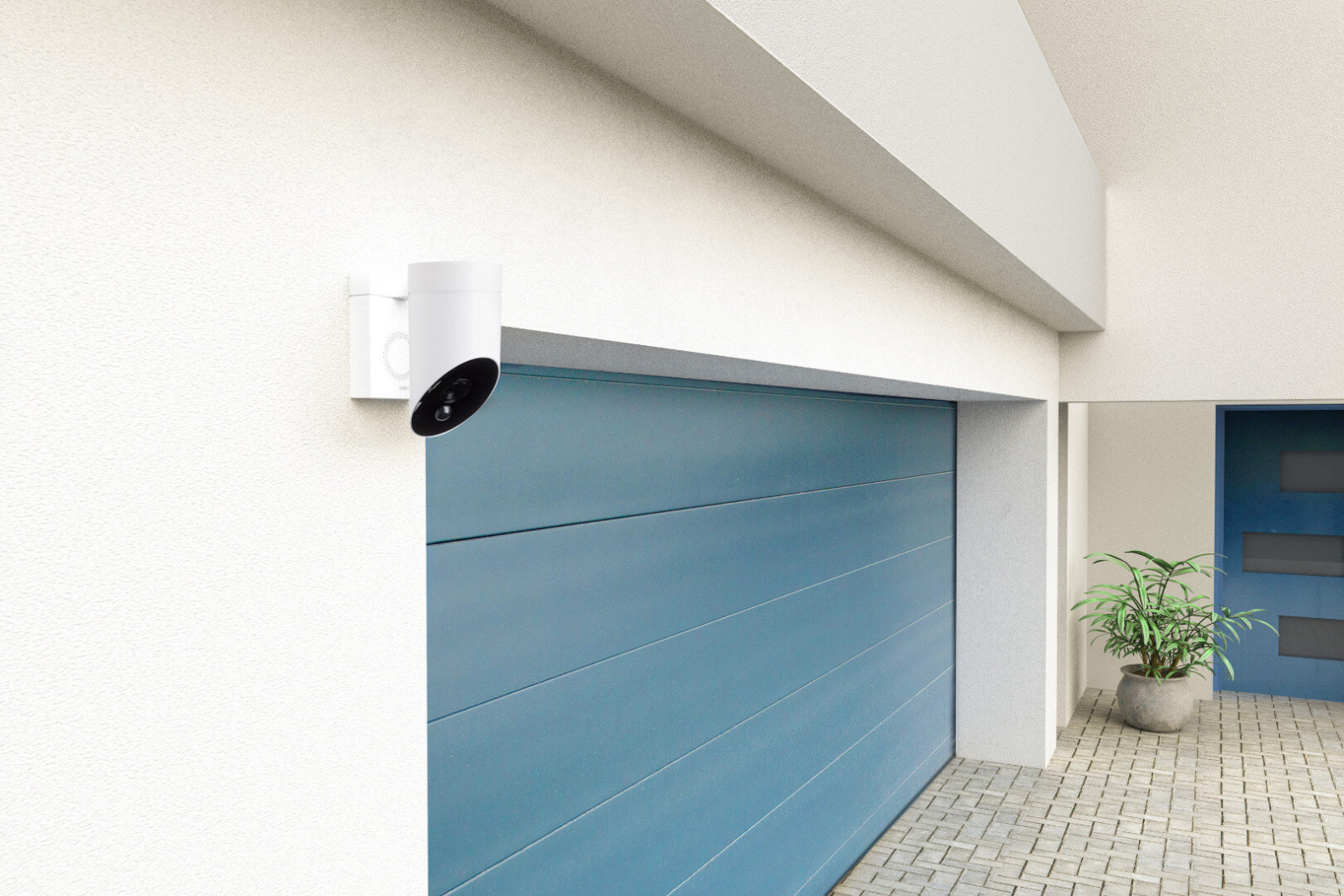

monitoring w domu montaż
Dobrym uzupełnieniem instalacji alarmowej jest system monitoringu, który pozwala mieć pod kontrolą to, co dzieje się wokół domu, fot. SOMFY
Drugim typem czujników chroniących otoczenie i obwód budynku są bariery mikrofalowe i podczerwieni. Wysyłają one wiązki promieniowania, a ich przecięcie uruchamia alarm. Najczęściej zakłada się je na ścianie budynku przy oknach i drzwiach, przy bramie garażowej. Znacznie rzadziej montuje się je tuż za ogrodzeniem lub na trasach, którymi musi przejść intruz zbliżając się do domu (ścieżka, podjazd). W tym przypadku obowiązuje podobna zasada jak wyżej - aby zmniejszyć ryzyko fałszywych alarmów, zakłada się je głównie bardzo blisko budynku.
Na parkanach instaluje się również wspomniane czujniki wstrząsowe. W razie próby sforsowania ogrodzenia wyślą one informację do centrali alarmowej i nastąpi uruchomienie alarmu.

Wartym rozważenia rozwiązaniem jest wykonanie systemu monitoringu. Odpowiednio rozmieszczone kamery, obejmujące swoim zasięgiem wszystkie strategiczne miejsca (przede wszystkim okna i drzwi - tarasowe i boczne) umożliwią obserwowanie tego, co dzieje się na posesji. Monitoring warto połączyć z instalacją alarmową oraz usługą firmy ochroniarskiej.
