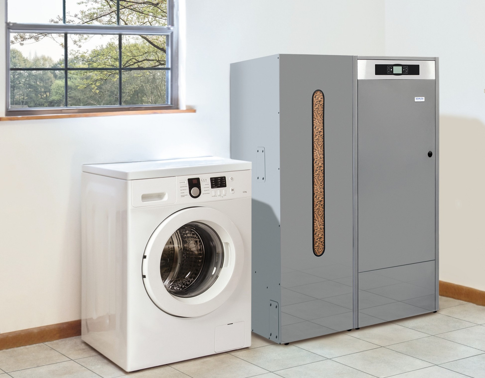

W ostatnich latach ogromnie wzrosła popularność kotłów na pellety. Zwykle zastępują one modele węglowe. To jeden z nielicznych przykładów sytuacji, gdy zmiana paliwa nie wymusza wprowadzania istotnych zmian w instalacji grzewczej.
W ostatnich latach ogromnie wzrosła popularność kotłów na pellety. Zwykle zastępują one modele węglowe. To jeden z nielicznych przykładów sytuacji, gdy zmiana paliwa nie wymusza wprowadzania istotnych zmian w instalacji grzewczej. (Fot. Mora Polska)

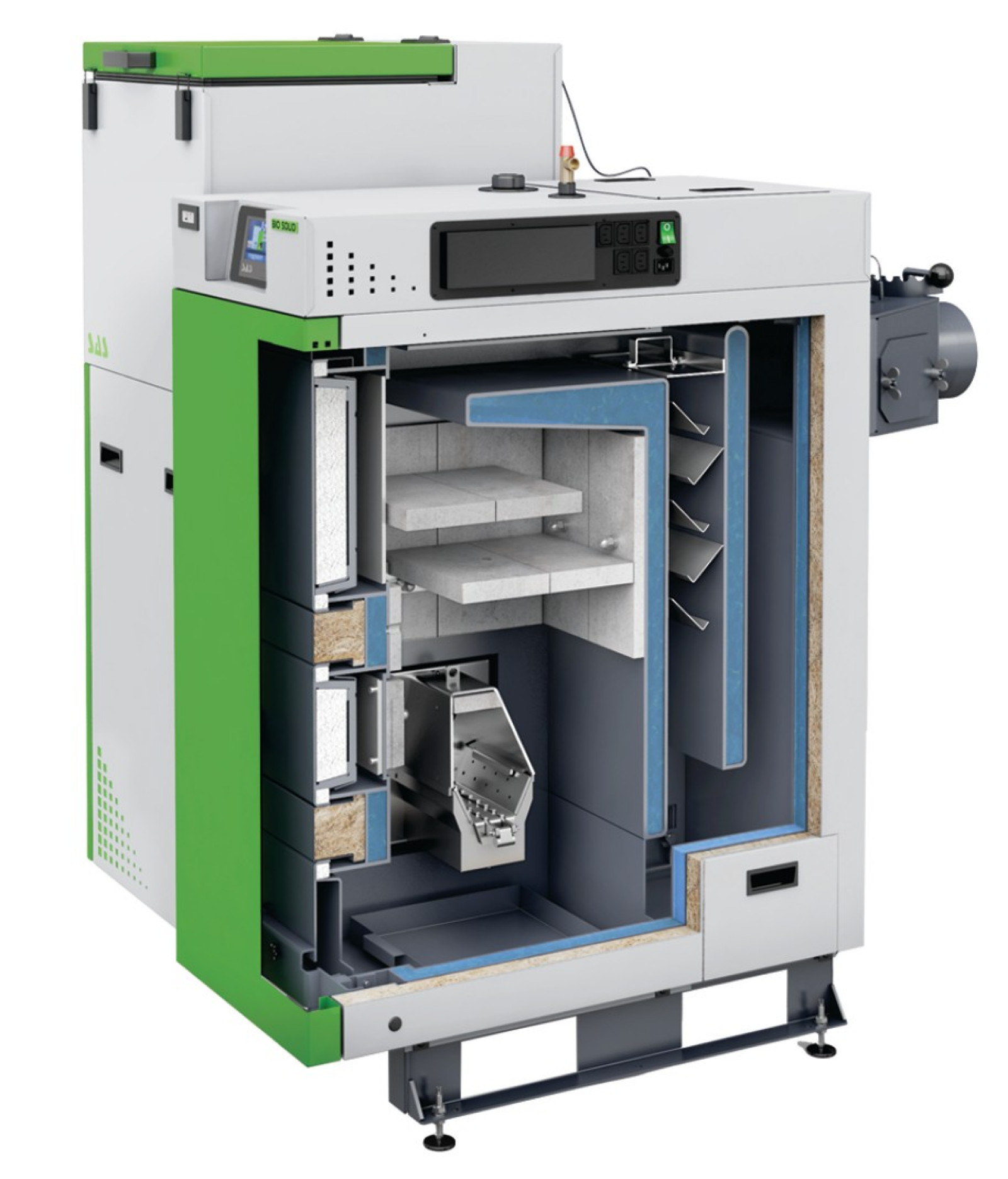

Kocioł na pellety ma palnik o zupełnie innej konstrukcji, niż ten stosowany w kotłach na ekogroszek. Jednak taki kocioł może bez problemu zastąpić model na węgiel.
Kocioł na pellety ma palnik o zupełnie innej konstrukcji, niż ten stosowany w kotłach na ekogroszek. Jednak taki kocioł może bez problemu zastąpić model na węgiel. (fot. SAS)

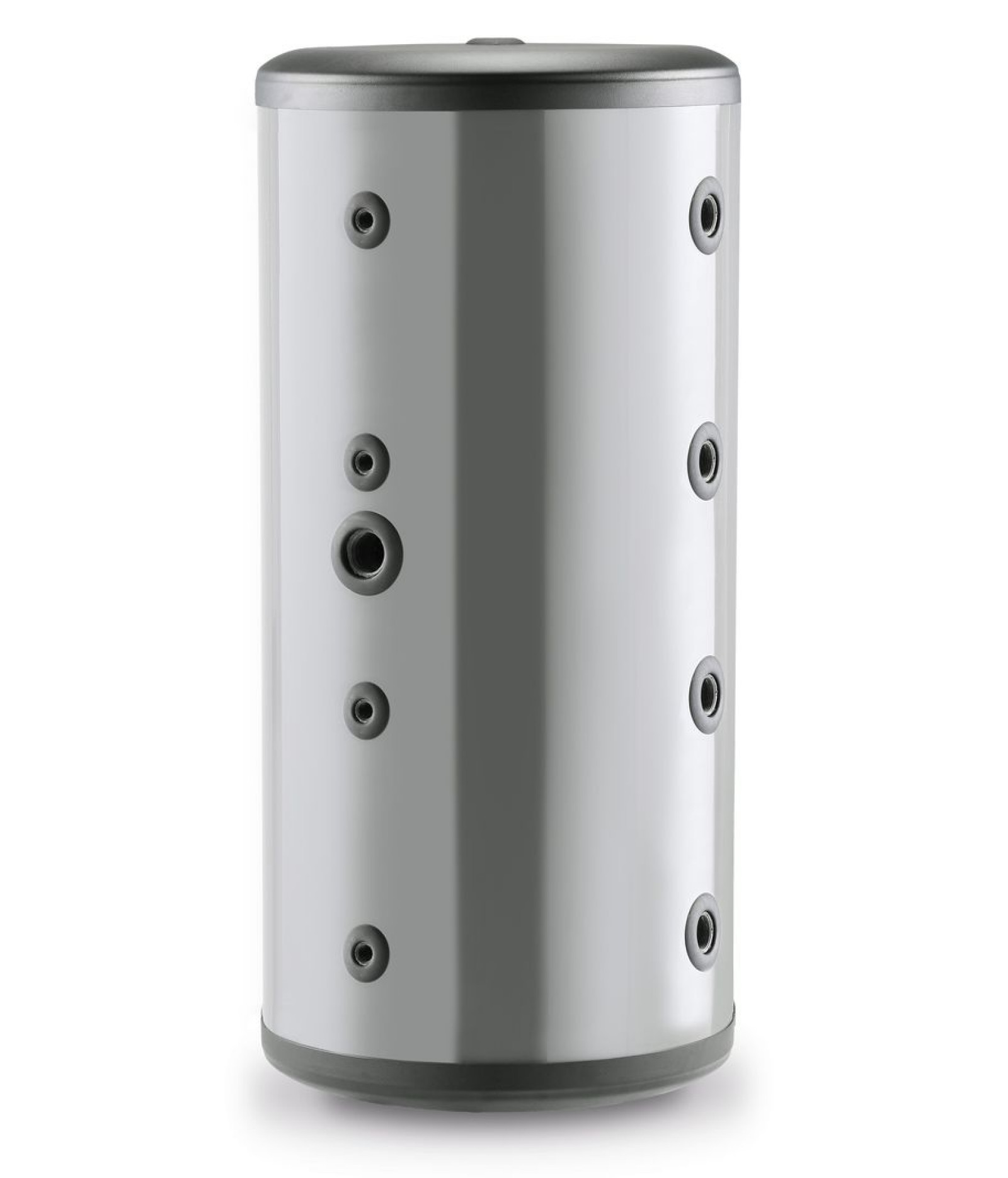

Zmiana kotła może również oznaczać konieczność dodania do instalacji zbiornika buforowego wody grzewczej lub zbiornika na c.w.u. Dlatego najpierw zastanówmy się, czy mamy na niego miejsce.
Zmiana kotła może również oznaczać konieczność dodania do instalacji zbiornika buforowego wody grzewczej lub zbiornika na c.w.u. Dlatego najpierw zastanówmy się, czy mamy na niego miejsce. (fot. Mora Polska)

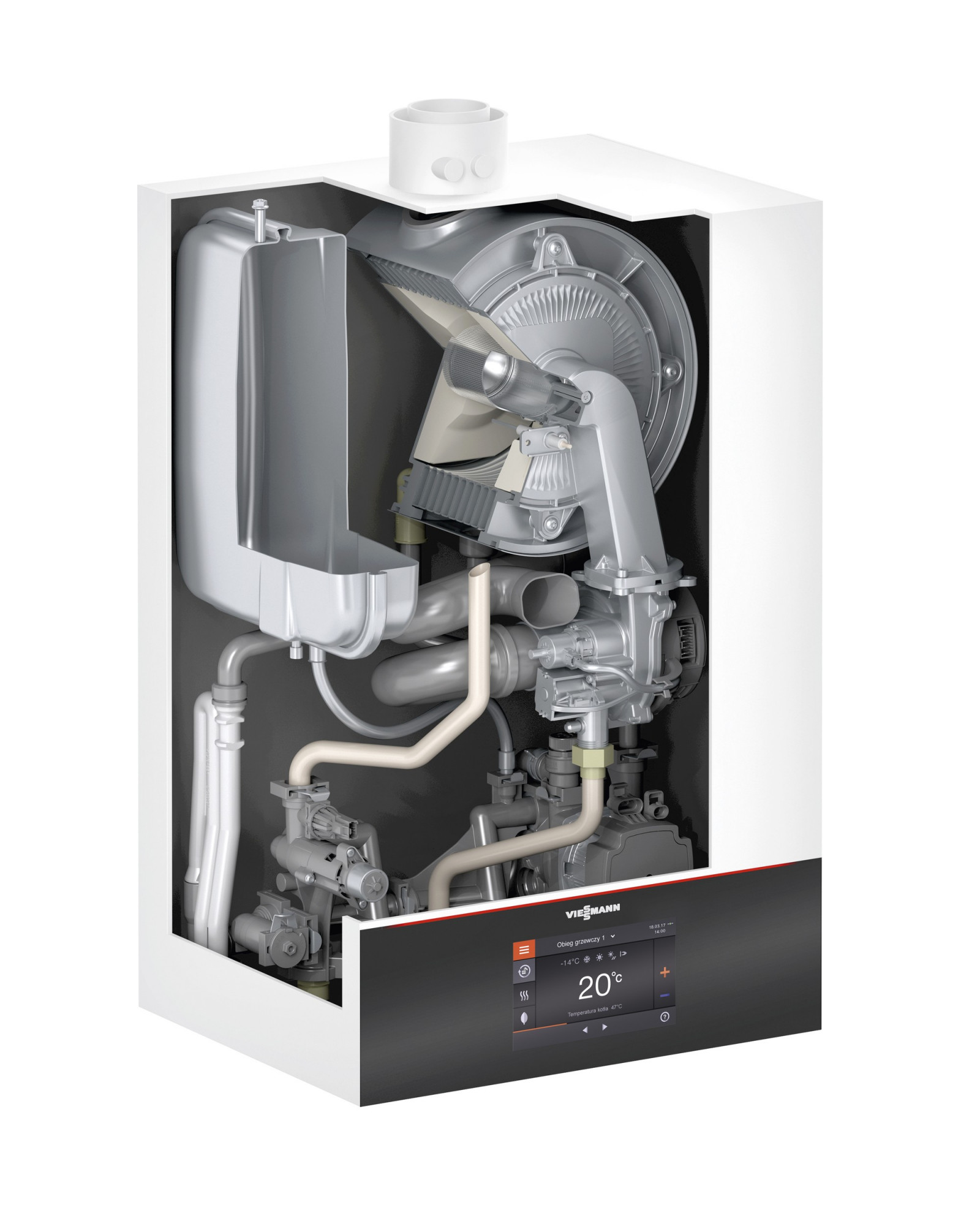

Kotły kondensacyjne są oszczędniejsze, bezpieczniejsze i łatwiejsze w obsłudze, niż tradycyjne.
Kotły kondensacyjne są oszczędniejsze, bezpieczniejsze i łatwiejsze w obsłudze, niż tradycyjne. (fot. Viessmann)

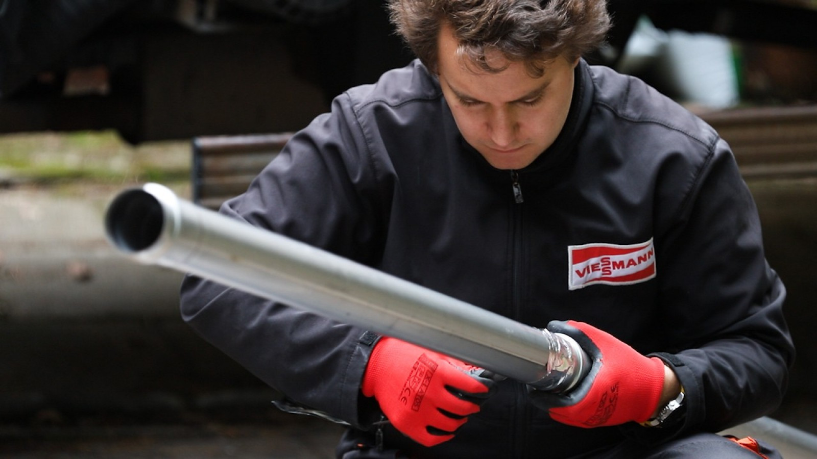

Zastosowanie wkładu kominowego może być konieczne zarówno przy zmianie rodzaju paliwa, jak i przy zastąpieniu starego kotła gazowego nowszym modelem.
Zastosowanie wkładu kominowego może być konieczne zarówno przy zmianie rodzaju paliwa, jak i przy zastąpieniu starego kotła gazowego nowszym modelem. (fot. Viessmann)

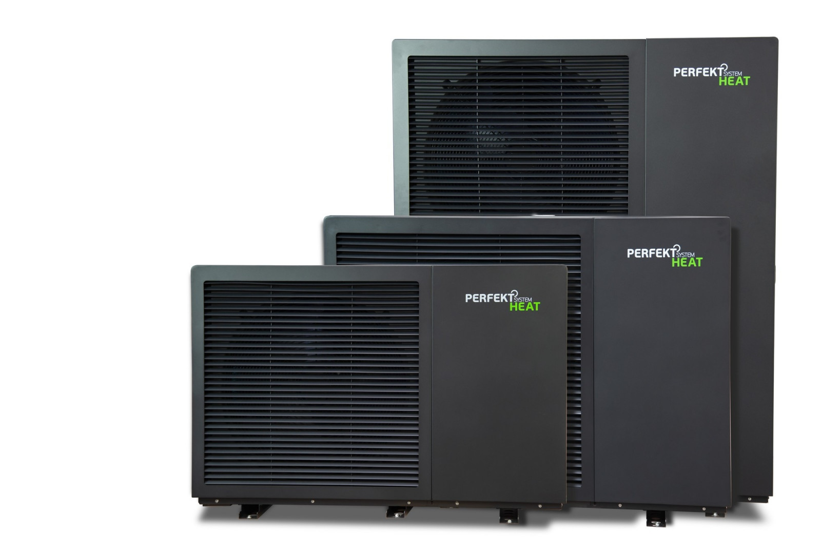

W bardzo wielu domach modernizacja instalacji grzewczej polega na montażu pompy ciepła. Wprawdzie, przynajmniej na razie, mamy za sobą szczyt ich popularności, ale dla klientów to dobra wiadomość. Dzięki temu dostępność urządzeń jest znacznie lepsza, można negocjować ceny, nie czeka się miesiącami na dostawę i montaż. Jeżeli chodzi o pompy ciepła to możemy wyróżnić przynajmniej cztery warianty ich zastosowania w modernizowanym domu. Zakładamy więc:
  • pompę ciepła, która całkowicie zastępuje dotychczas posiadany kocioł;
  • pompę, ale stary kocioł pozostaje w instalacji, przy czym w danym momencie można korzystać tylko z jednego z urządzeń;
  • pompę ciepła, najczęściej typu powietrze/ powietrze, która działa niezależnie od dotychczasowej wodnej instalacji c.o. Oba urządzenia mogą działać równocześnie;
  • pompę podgrzewającą wyłącznie ciepłą wodę użytkową (c.w.u.), jest więc ona wyspecjalizowanym uzupełnieniem naszego systemu grzewczego.
Z czysto technicznego punktu widzenia, możliwe jest zastosowanie dowolnego z tych wariantów. Jednak trzeba pamiętać o zarówno o zaletach, jak i ograniczeniach każdego z nich. To co sprawdzi się w jednym budynku, może zupełnie nie mieć sensu w innym. Trzeba też pamiętać, że jeżeli chcemy skorzystać z programów dopłat, takich jak Czyste Powietrze, to warunkiem ich otrzymania jest zdemontowanie starego kotła, jeżeli ten nie spełnia wymogów programu. Najpewniej tak będzie w przypadku prawie wszystkich kotłów na paliwa stałe oraz większości gazowych.

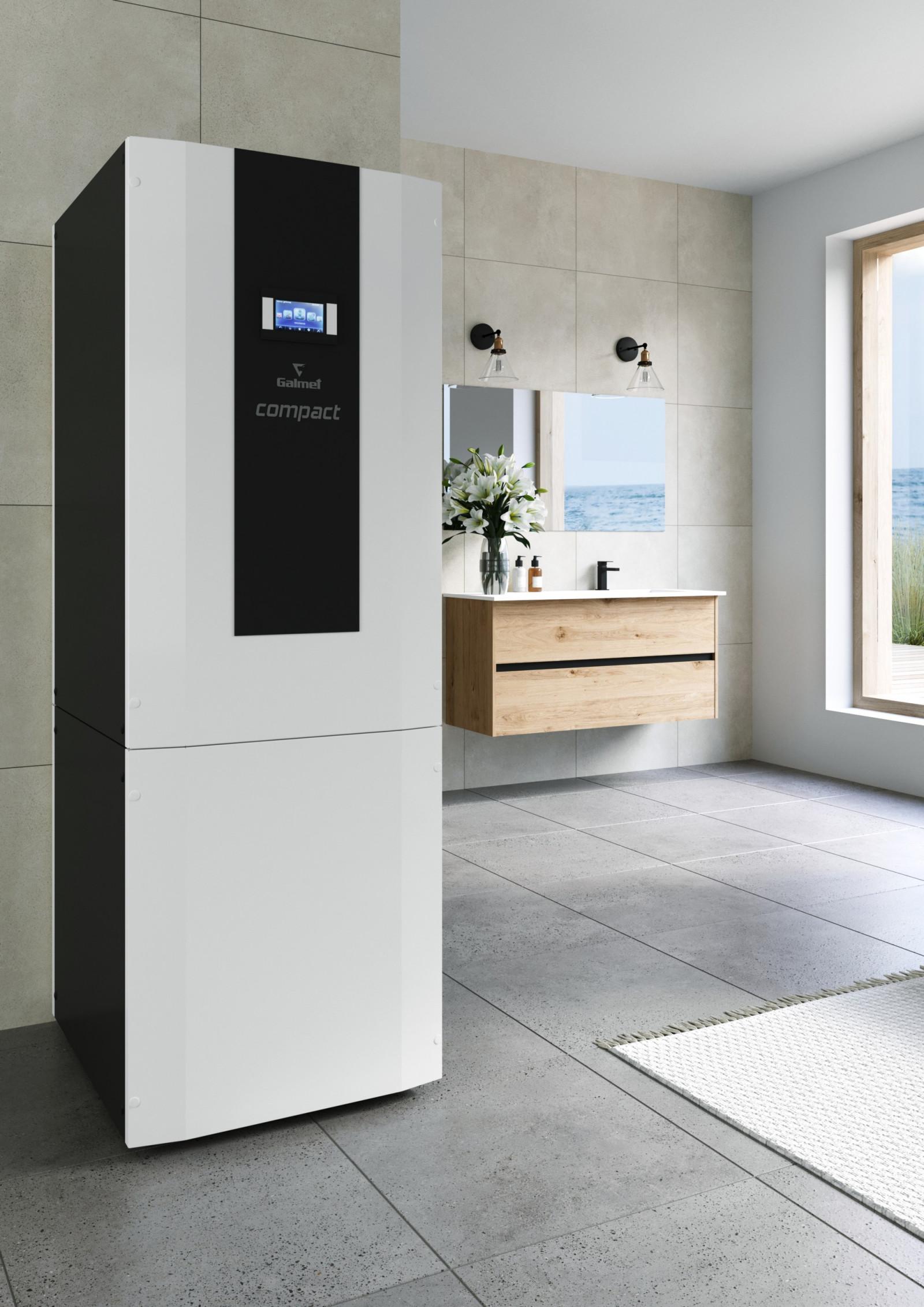

Moc oraz inne parametry pompy ciepła trzeba dobierać ze szczególną starannością. To zadanie dla dobrego fachowca, gdyż dopuszczalny margines błędu jest tu znacznie mniejszy, niż w przypadku kotłów.
Moc oraz inne parametry pompy ciepła trzeba dobierać ze szczególną starannością. To zadanie dla dobrego fachowca, gdyż dopuszczalny margines błędu jest tu znacznie mniejszy, niż w przypadku kotłów. (fot. Perfexim)

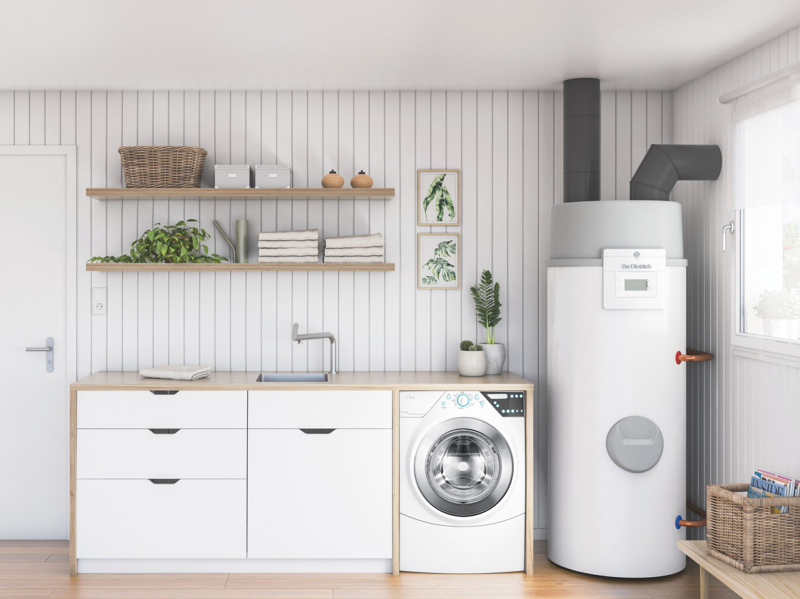

Pompy przeznaczone wyłącznie do podgrzewania c.w.u to odrębna klasa urządzeń. Ich atutem jest łatwość instalacji i zupełna bezobsługowość.
Pompy przeznaczone wyłącznie do podgrzewania c.w.u to odrębna klasa urządzeń. Ich atutem jest łatwość instalacji i zupełna bezobsługowość. (fot. De Dietrich)

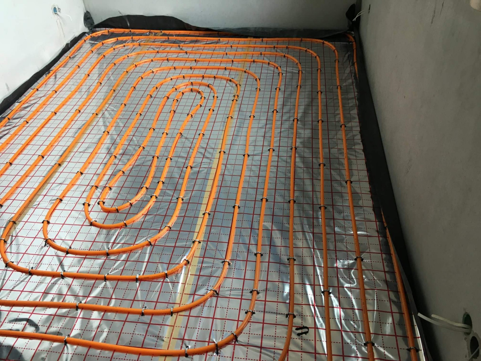

W remontowanym domu najłatwiej jest wykonać ogrzewanie podłogowe, umieszczając matę elektryczną w warstwie kleju pod płytkami. (fot. Raychem)
Na klasyczną wodną podłogówkę decydujemy się głównie przy poważnych remontach. Ogromną zaletą jest możliwość zasilania jej przez dowolne źródło ciepła. (fot. RWC)

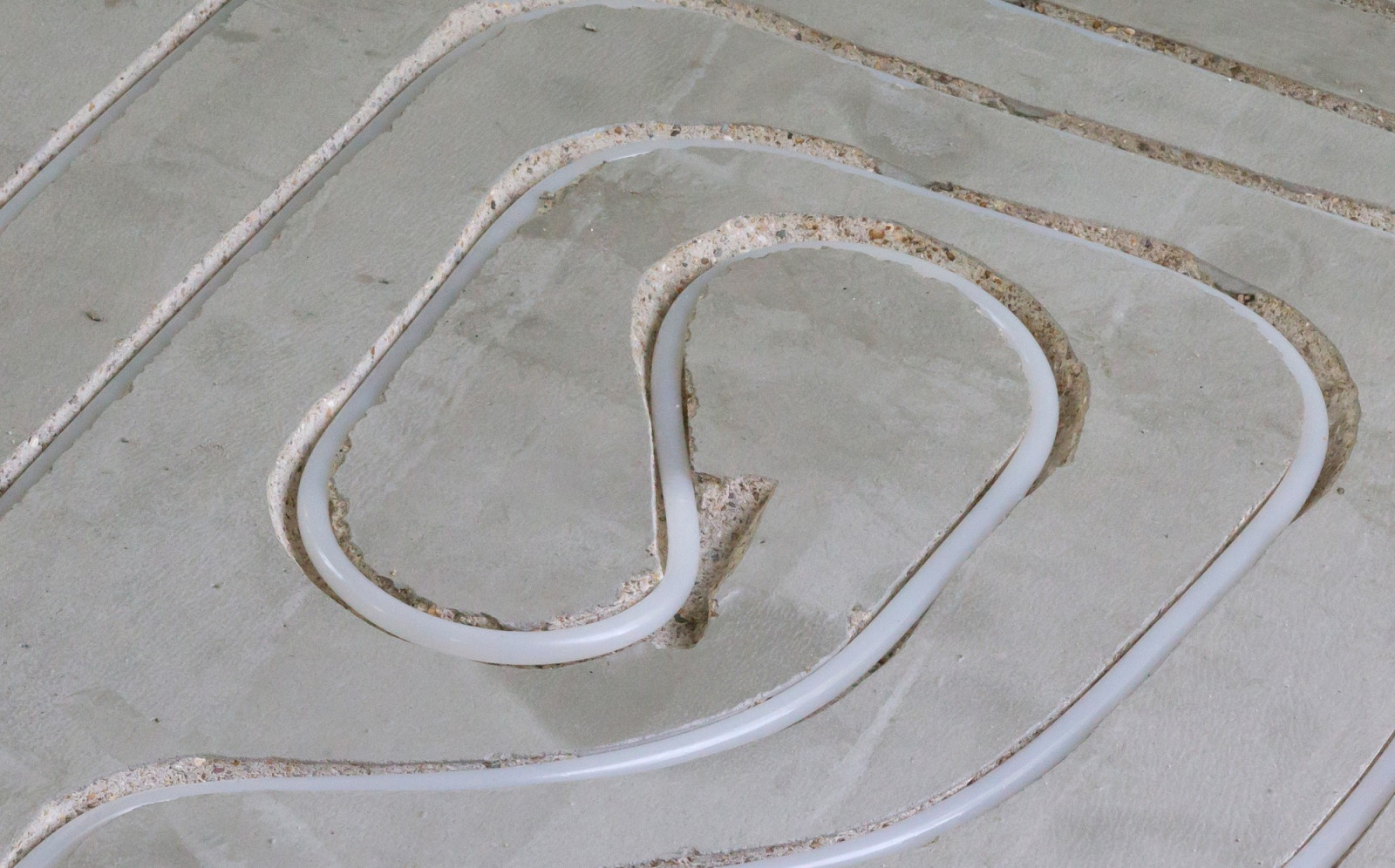

Możliwe jest nawet wycięcie rowków w istniejącym jastrychu i ułożenie w nich rur ogrzewania podłogowego. Jednak nie jest to powszechnie stosowane rozwiązanie. (Adobe Stock)

Warto dodać, że są też firmy, które świadczą usługę frezowania rowków w istniejącej wylewce, tak, aby można w nich było umieścić pętlę z rur lub przewód elektryczny, następnie bruzdy zaszpachlować i wykończyć podłogę. Pamiętajmy jednak, że w przypadku podłóg na gruncie ten wariant ma sens, jeżeli stara podłoga jest w miarę dobrze ocieplona. Inaczej duża część ciepła będzie uciekała z rozgrzanego jastrychu ku dołowi.

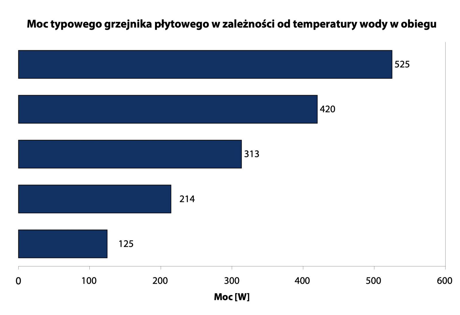

O grzejnikach piszemy w artykule "Jakie grzejniki najlepsze do domu?". Jednak tu trzeba przynajmniej zasygnalizować pewne sprawy charakterystyczne dla sytuacji w domach poddawanych termomodernizacji. Przede wszystkim trzeba powiedzieć, że pod względem czysto technicznym wymiana grzejników, w którym zakładamy nowy kocioł zwykle nie jest konieczna. Podobnie jak wymiana prowadzących do nich rurociągów. Zupełnie inną kwestią jest chęć założenia nowych grzejników ze względów estetycznych. Wyglądające archaicznie i wielokrotnie malowane żeberkowe kaloryfery, możemy zastąpić nowymi grzejnikami, zasadniczo zmieniając dzięki temu wygląd wnętrz. Obecnie wybór wzorów i kolorów jest ogromny.
Jednak zarówno wówczas, gdy decydujemy się na wymianę, jak i gdy pozostawiamy stare grzejniki, powinniśmy pamiętać o ich szczególnych cechach. Kaloryfery są na tyle „elastyczne” w swym działaniu, że te same mogą skutecznie ogrzewać wnętrza, niezależnie od tego, czy będzie je zasilał kocioł na węgiel, pellety czy gaz. Przy tym fakt, iż po dociepleniu ścian, dachu i wymianie okien, zapotrzebowanie na ciepło jest dużo niższe, nie stanowi problemu, nawet jeżeli grzejników nie zmienimy.
Pamiętajmy, że ich faktyczną moc można regulować zarówno zmieniając temperaturę wody w obiegu, jak i zmieniając przepływ przez grzejnik. Właśnie ten drugi sposób wykorzystujemy korzystając z zaworów grzejnikowych z głowicami termostatycznymi.
Ale o zmienności mocy grzejników, w zależności od temperatury wody, musimy koniecznie pamiętać, jeżeli decydujemy się na założenie pompy ciepła. W jej przypadku maksymalna temperatura wody jest zwykle dużo niższa, niż w przypadku kotłów. Dla większości modeli granicą jest 55°C, chociaż niektóre mogą podgrzewać ją mocniej, np. do 70°C. Jednak zawsze odbywa się to kosztem sprawności, czyli pompa podgrzewająca wodę do 50°C, wygeneruje wyraźnie wyższe rachunki, niż gdyby pracowała dając 40°C. Moc typowego grzejnika zasilanego wodą o temperaturze nawet 55°C będzie zaś bardzo niska.
Jest jeszcze drugi istotny czynnik, o którym sprzedawcy nie mówią zbyt chętnie. Mianowicie, nie wszystkie pompy typu powietrze/ woda są w stanie osiągnąć maksymalną temperaturę w czasie dużych mrozów (-15°C lub mniej). Ponadto również ich moc w takich warunkach wyraźnie spada. Nie będzie to zasadniczym problemem, jeżeli mamy w budynku również kocioł jako drugie źródło ciepła. Ostatecznie, jeżeli pompa ma wbudowane grzałki elektryczne. Jednak sama pompa ciepła zasilająca typowe grzejniki może w skrajnych warunkach okazać się po prostu niewydolna. Dlatego decydując się na pompę ciepła warto rozważyć również wymianę grzejników na specjalne wersje, dostosowane do niskotemperaturowego zasilania. W pewnym stopniu obniżenie temperatury wody w obiegu można zrekompensować zakładając po prostu większy zwyczajny grzejnik. Jednak najlepiej sprawdzają się modele wyposażone w rozbudowane ożebrowanie konwekcyjne oraz bardzo ciche wentylatory. Najpopularniejszymi grzejnikami tego rodzaju są modele kanałowe, które nieco trudniej jest założyć w remontowanym domu (chociaż dostępne są wersje o bardzo małej wysokości montażu). Jednak możemy kupić również odpowiednie modele ścienne.
Nowy grzejnik może mieć nie tylko zupełnie inne parametry techniczne, niż stary, ale ponadto potrafi zmienić wygląd pomieszczenia.
Nowy grzejnik może mieć nie tylko zupełnie inne parametry techniczne, niż stary, ale ponadto potrafi zmienić wygląd pomieszczenia. (fot. Purmo)

Żeby wyznaczyć faktyczną moc grzejnika trzeba znać aż trzy wartości temperatury - wody na zasilaniu, wody na powrocie oraz temperaturę powietrza w pomieszczeniu (np. 90/70/20°C).
