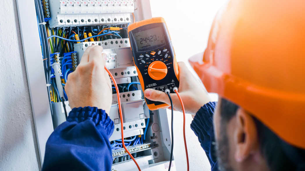

Przegląd instalacji elektrycznej musi być wykonany przynajmniej raz na 5 lat, fot. Adobe Stock

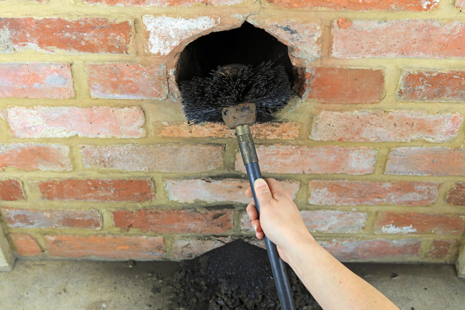

Przegląd kominiarski
Przegląd kominiarski obejmuje nie tylko czyszczenie kanałów kominowych, ale również ocenę ich stanu, fot. Adobe Stock

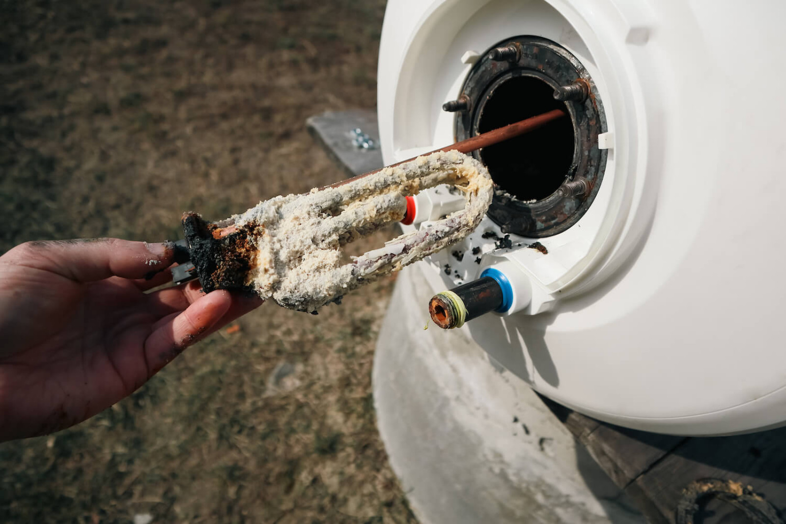

wymiana anody podczas przeglądu instalacji
Regularne serwisowanie i terminowe przeglądy to najlepszy sposób aby uniknąć nie tylko problemów z wypłatą ubezpieczenia. W ten sposób zapobiega się wielu awariom i niemałym szkodom, fot. Adobe Stock

Co zaś jeżeli pomieszczenia zostały zalane, bo zbiornik c.w.u. skorodował? Zaś przeżarła go rdza, gdyż od lat nie była w nim wymieniana anoda magnezowa ograniczająca zjawisko korozji. Tu kwestia odpowiedzialności jest już polem do interpretacji.

  • Czy przegląd kominiarski to to samo co czyszczenie komina?
    Nie zawsze. Użytkownicy często wrzucają to do jednego worka, a to mogą być różne czynności: kontrola okresowa (ocena stanu przewodów kominowych) i czynności eksploatacyjne (np. czyszczenie). Dla ubezpieczyciela liczy się zwykle protokół/karta kontroli z danymi wykonawcy, datą i zakresem. Warto pytać wprost: „Czy wystawia Pan/Pani protokół kontroli okresowej przewodów kominowych?”
  • Jakie pytania zadać elektrykowi przed przeglądem, żeby nie kupić „papierka”?
    Czy dostanę protokół pomiarów (izolacja, uziemienia, RCD, pętla zwarcia - zależnie od instalacji? Jakie normy/metody pomiarowe Pan stosuje i jakie przyrządy? Czy w protokole będzie wniosek i zalecenia (np. wymiana RCD, poprawa uziomu)? Czy będą sprawdzone obwody zewnętrzne (garaż, ogród, brama, altana PV)?
