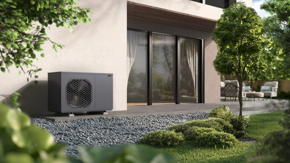

Prawdopodobnie przyszłością pomp ciepła są naturalne czynniki chłodnicze - przyjazne dla środowiska, o bardzo niskim ekwiwalencie CO2, fot. TERMET
Ważny parametr: czynnik roboczy (chłodniczy) w pompie ciepła
Do niedawna użytkownicy pomp ciepła nie mieli powodu, żeby szczególnie interesować się tym, jaki czynnik roboczy (chłodniczy) producent zastosował w danym urządzeniu. Jednak prawodawstwo UE zmierza w takim kierunku, że obecnie trzeba zwracać na to uwagę przy wyborze pompy ciepła.
Generalnie obecnie w pompach ciepła o niewielkiej mocy stosowane są przede wszystkim trzy czynnik robocze:
  • R410A - syntetyczny, o bardzo dużym potencjale wpływu na efekt cieplarniany, dlatego stosowany coraz mniej chętnie;
  • R32 - również syntetyczny o wpływie bardzo umiarkowanym, używany powszechnie co najmniej od kilku lat;
  • R290 - czyli propan, który jest gazem naturalnym, o bardzo niewielkim potencjale cieplarnianym.
To właśnie ten ostatni (propan) coraz bardziej zyskuje na popularności. Tę technologię rozwijają też bardzo dynamicznie największe światowe firmy z branży. Przy czym trzeba zaznaczyć, że nie ma jednego idealnego czynnika roboczego. Każdy z nich ma wady i zalety, prace rozwojowe nad opracowaniem i wykorzystaniem nowych wciąż trwają.

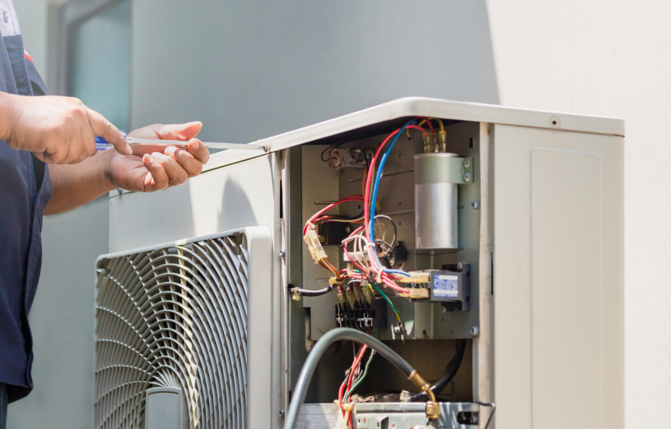

Część pomp ciepła wykorzystujących starsze czynniki chłodnicze będzie podlegać obowiązkowi częstych przeglądów, a to oznacza dodatkowe koszty dla ich właścicieli domów, fot. Adobe Stock
Kontrola szczelności pompy ciepła i obowiązek rejestracji pompy
Natomiast tzw. ustawa F-gazowa zobowiązuje właścicieli niektórych pomp ciepła do kontroli szczelności pompy i związanej z nią instalacji właśnie pod kątem ewentualnego wycieku czynnika chłodniczego, a w efekcie jego przedostania się do atmosfery. Takiego przeglądu pompy ciepła musi dokonać technik ze stosownymi uprawnieniami F-gazowymi.
O tym, czy pompa ciepła podlega pod to prawo, przesądza nie tylko ilość, ale i rodzaj czynnika roboczego w układzie. Przepis kontroli dotyczy pomp ciepła, które zawierają czynnik chłodniczy w ilości odpowiadającej ekwiwalentowi dwutlenku węgla (CO2):
  • 5 ton lub więcej CO2 dla urządzeń niehermetycznie zamkniętych (generalnie pompy ciepła typu split).
  • 10 ton lub więcej CO2 dla urządzeń hermetycznie zamkniętych (pomp ciepła typu monoblok i niektórych gruntowych).
Ekwiwalent 5 ton CO2 to np. 2,4 kg czynnika R410A, 7,4 kg czynnika R32, ponad 1500 kg czynnika R290 (propanu). Takie pompy ciepła muszą być zarejestrowane w systemie CRO - Centralnym Rejestrze Operatorów. Rejestr prowadzi Instytut Chemii Przemysłowej.
Zarejestrowanie pompy ciepła to obowiązek właściciela. Przegląd należy przeprowadzać co roku, albo co 2 lata, jeżeli pompa ma system wykrywania wycieków. Obecnie taki przegląd pompy ciepła kosztuje przynajmniej 400 zł.
