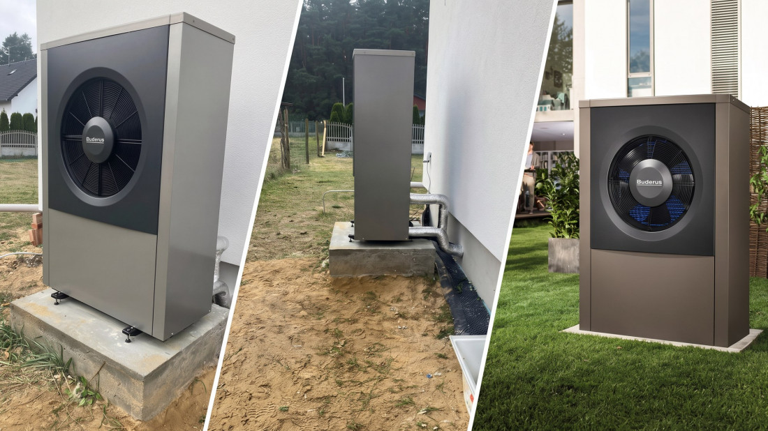

Klasyczny fundament pod pompę ciepła wykonuje się w postaci dwóch podłużnych cokołów lub jednolitej płyty betonowej, posadowionej poniżej strefy przemarzania gruntu (w zależności od rejonu Polski jest to głębokość od 80 do 120 cm).
Taki zabieg zapobiega tzw. wysadzinom mrozowym, czyli zjawisku unoszenia i pękania betonu podczas zamarzania wilgotnej gleby zimą.

  • Przy bardzo ciężkich monoblokach: duże jednostki o masie przekraczającej 150–200 kg wymagają solidnego, sztywnego oparcia, szczególnie na gruntach gliniastych i niestabilnych.
  • W trudnych warunkach gruntowych: na działkach o wysokim poziomie wód gruntowych tradycyjna podbudowa z lanego betonu gwarantuje, że instalacja zachowa poziom przez kilkadziesiąt lat.

  • Stopy wibroizolacyjne z granulatu gumowego (tzw. stopy Big Foot): ciężkie, odporne na warunki atmosferyczne gumowe podstawy z zatopioną szyną aluminiową. Ustawia się je na stabilnym, zagęszczonym podłożu (np. na płytach chodnikowych lub ażurowych ułożonych na warstwie tłucznia). Znakomicie pochłaniają drgania i nie wymagają prac mokrych.
  • Prefabrykowane cokoły betonowe: gotowe bloczki fundamentowe ze zintegrowanymi śrubami mocującymi. Układa się je na dobrze zagęszczonej podsypce żwirowej.
  • Dedykowane ramy i konsole naziemne: producenci zaawansowanych systemów grzewczych, tacy jak Buderus w serii pomp powietrznych Logatherm, oferują fabryczne konsole naziemne i ścienne ze stali nierdzewnej lub ocynkowanej. Są one precyzyjnie dopasowane rozstawem do punktów podparcia obudowy, co eliminuje improwizację na budowie.

  1. Żwirowa studzienka chłonna: pomiędzy stopami fundamentu należy wykopać dół o głębokości ok. 80–100 cm (poniżej strefy przemarzania), wypełnić go grubym żwirem lub tłuczniem i wprowadzić rurę odprowadzającą wodę z tacy pompy. Woda wsiąka w grunt pod strefą lodu.
  2. Kabel grzejny w rurze spustowej: jeśli kondensat odprowadzany jest rurą na zewnątrz, musi w niej pracować samoregulujący kabel grzejny spięty z automatyką pompy, który zapobiegnie powstawaniu czopa lodowego.

  • Zamiast ciężkich wylewek rozważ systemowe ramy naziemne lub stopy wibroizolacyjne na podsypce żwirowej – to rozwiązanie tańsze, cichsze i w pełni demontowalne.
