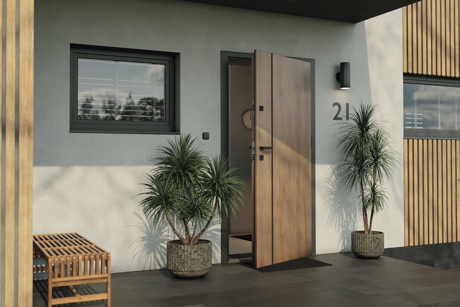

solidne drzwi wejściowe do domu
Funkcjonalność drzwi wejściowych idzie w parze z estetyką - dobrze dobrane drzwi wzmacniają zarówno komfort mieszkańców, jak i spójność architektoniczną domu, fot. STALPRODUKT-ZAMOŚĆ

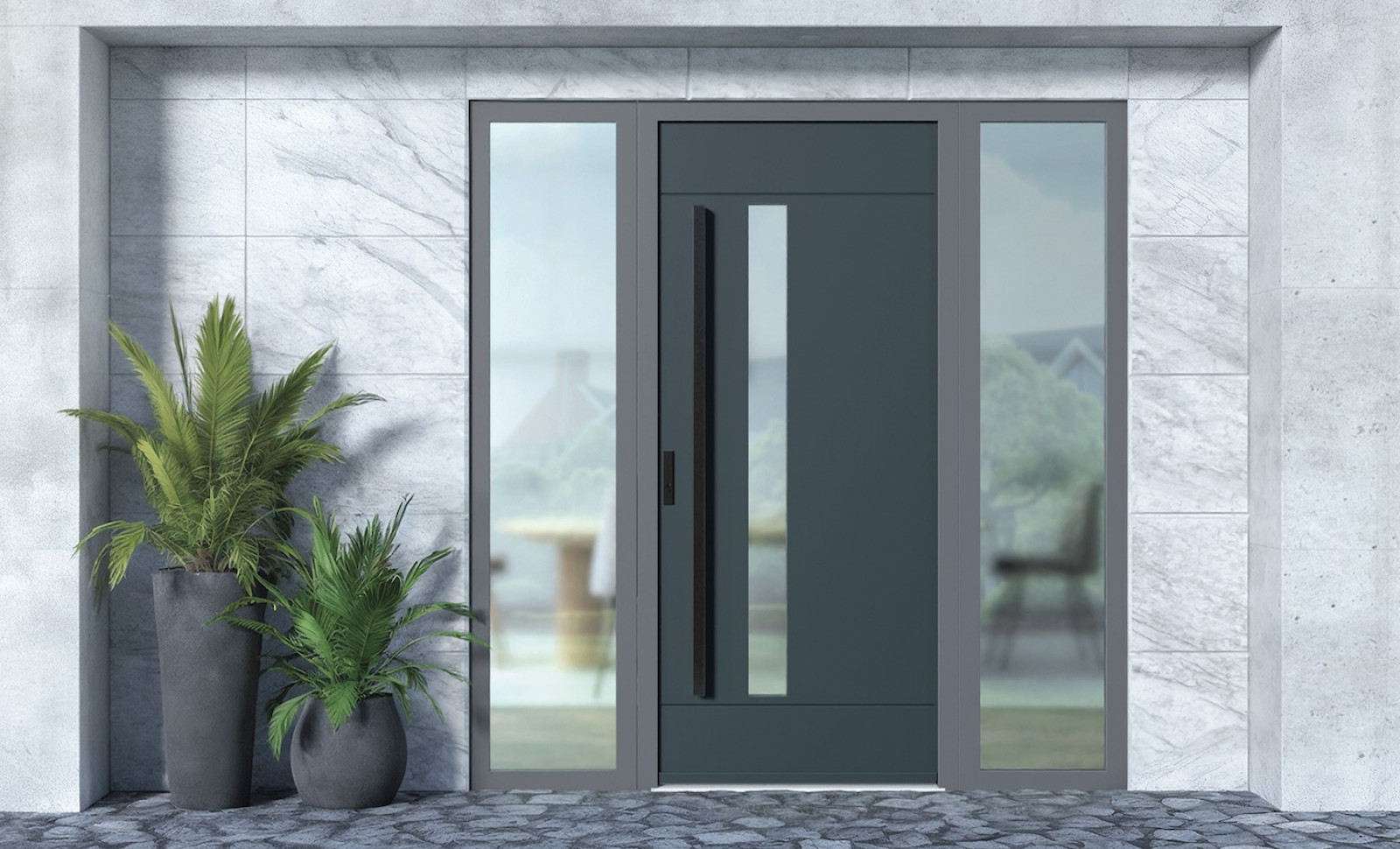

jakie wybrać drzwi wejściowe
Drzwi wejściowe z nieruchomymi przeszkleniami bocznymi po obu stronach - rozwiązanie, które poprawia doświetlenie wiatrołapu i optycznie poszerza strefę wejścia do domu, fot. VETREX
