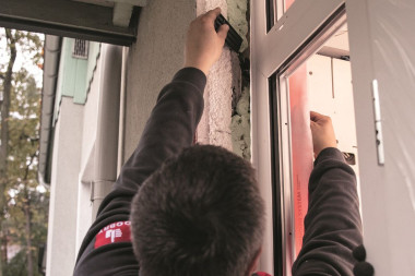

  • do ościeżnicy należy przykleić taśmę paroszczelną i ewentualnie przykręcić wsporniki montażowe (w ścianach trój- i dwuwarstwowych);
  • ościeżnicę drzwi trzeba umieścić w otworze, ustalić odpowiednią wysokość nad przyszłą posadzką, wypoziomować i za pomocą drewnianych klinów unieruchomić w otworze;
  • we wstępnie zamocowaną ościeżnicę należy założyć skrzydło drzwiowe, a następnie wyregulować wzajemne ustawienie elementów;
  • po sprawdzeniu ustawienia drzwi montuje się 3 rozpórki, usztywniające ościeżnicę;
  • następnie trzeba sprawdzić działanie zamków i blokad antywyważeniowych i zdjąć skrzydło drzwi;
  • wreszcie można zakotwić ościeżnicę w ścianie nośnej. Trzeba tylko pamiętać, że długość osadzenia śrub kotwiących powinna wynosić min. 10 cm w ścianach o dużej wytrzymałości (np. z cegły pełnej) i przynajmniej 15 cm w ścianach z pustaków lub betonu komórkowego;
  • następnie szczeliny pomiędzy ościeżnicą a murem można wypełnić materiałem termoizolacyjnym (ewentualnie zaprawą cementową) i przykleić uszczelkę paroprzepuszczalną;
  • po zdemontowaniu rozpórek można zamocować próg i założyć skrzydło - wszystkie elementy drzwi powinny działać poprawnie.

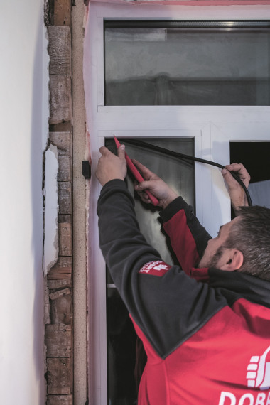

Montaż drzwi zewnętrznych aluminiowych - krok po kroku

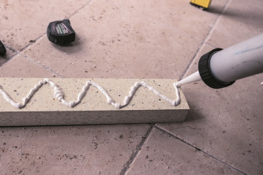

Aplikacja kleju polimerowego na profil bazowy
Aplikacja kleju polimerowego na profil bazowy.

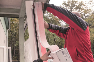

Oklejenie ramy aluminiowej doświetli taśmami do montażu warstwowego
Oklejenie ramy aluminiowej doświetli taśmami do montażu warstwowego.

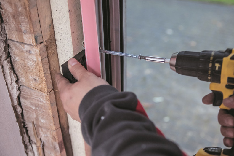

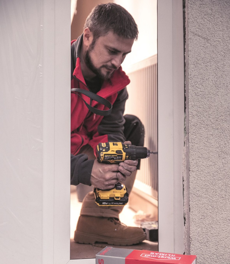

Mechaniczne mocowanie ramy doświetla do profilu bazowego wkrętami ramowymi
Mechaniczne mocowanie ramy doświetla do profilu bazowego wkrętami ramowymi.
Przytwierdzenie wkrętami ramowymi aluminiowej ramy doświetla do ściany budynku
Przytwierdzenie wkrętami ramowymi aluminiowej ramy doświetla do ściany budynku.

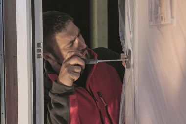

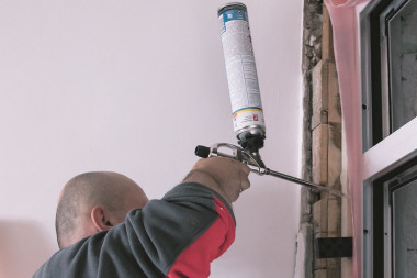

Uszczelnienie połączenia za pomocą piany montażowej niskoprężnej
Uszczelnienie połączenia za pomocą piany montażowej niskoprężnej.

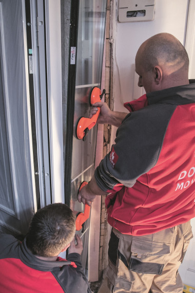

Montaż uszczelek w ramkach przyszybowych doświetli drzwi
Montaż uszczelek w ramkach przyszybowych doświetli drzwi.
Zamontowanie pakietów szybowych w aluminiowych ramach doświetli
Zamontowanie pakietów szybowych w aluminiowych ramach doświetli.

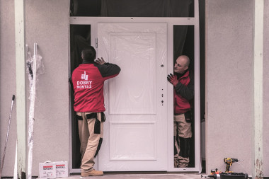

Prawidłowo osadzone drzwi zewnętrzne
Prawidłowo osadzone drzwi zewnętrzne.
