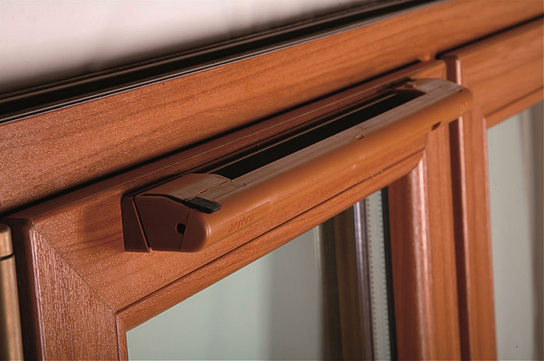

1) Wymiana okien na szczelne - bez nawiewników
Częstym błędem popełnianym podczas modernizacji starych domów z wentylacją grawitacyjną jest pomijanie montażu nawiewników. W starych, nieszczelnych oknach nawiew powietrza odbywał się naturalnie, poprzez szpary i niedokładności w konstrukcji. Nowoczesna stolarka okienna jest jednak znacznie szczelniejsza, co może prowadzić do poważnych problemów z wentylacją w zmodernizowanym budynku.
Brak nawiewników w szczelnych oknach lub ścianach skutkuje niemal całkowitym zahamowaniem wymiany powietrza w domu.
To z kolei prowadzi do szeregu nieprzyjemnych konsekwencji, takich jak:
  • Zaduch i uczucie duszności - brak świeżego powietrza pogarsza komfort życia i może negatywnie wpływać na samopoczucie mieszkańców.
  • Wyłączanie się automatycznych gazowych podgrzewaczy wody - niedostateczna wentylacja może powodować gromadzenie się spalin w pomieszczeniach, co stanowi zagrożenie dla zdrowia i życia.
  • Zaparowane szyby okienne - skraplanie się pary wodnej na szybach to nie tylko problem estetyczny, ale również oznaka niewłaściwej wentylacji i zwiększonego ryzyka rozwoju pleśni.
  • Niewysychające ręczniki i mokre plamy na ścianach - wilgoć, która nie jest odprowadzana z pomieszczeń, może powodować powstawanie pleśni i grzybów, a także pogorszyć stan ścian i wyposażenia.

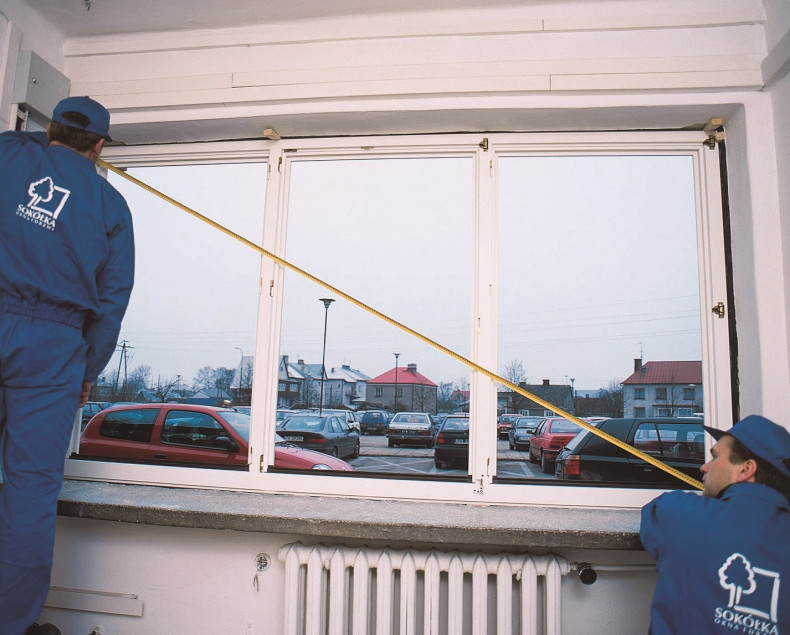

4) Wbudowywanie za dużych okien
Wbudowywanie okien o zbyt dużych rozmiarach w stosunku do otworu okiennego może prowadzić do szeregu poważnych problemów montażowych i użytkowych.
Zbyt mały otwór uniemożliwia zachowanie niezbędnych luzów dylatacyjnych między oknem a ścianą. Brak odpowiedniej przestrzeni na swobodne rozszerzanie się i kurczenie okna pod wpływem temperatury może prowadzić do pękania ram i szyb. Zbyt duży rozmiar okna utrudnia lub uniemożliwia prawidłowe osadzenie parapetów, co może skutkować przeciekami i zawilgoceniem muru.
Ograniczona przestrzeń w ościeżu nie pozwala na kompensację naprężeń termicznych powstających wskutek rozszerzalności kształtowników okiennych pod wpływem wysokiej temperatury zewnętrznej. To z kolei może prowadzić do zakleszczania się i wyginania ram okiennych.
W okresie zimowym na ościeżach przy ramach okien może dochodzić do skraplania się pary wodnej z wewnątrz pomieszczenia. Zjawisko to pogłębia się w przypadku zbyt małego otworu, co może prowadzić do rozwoju pleśni i grzybów. Latem, gdy ramy okienne nagrzewają się pod wpływem słońca, zbyt mały otwór może utrudniać lub uniemożliwiać swobodne otwieranie i zamykanie okien.
Mierzenie otworu okiennego
Mierzenie otworu okiennego (fot. Sokółka)
