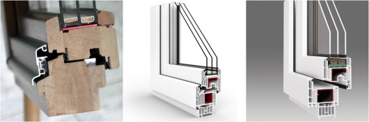

  • PROFIL OKNA
Ramy okienne produkuje się najczęściej z tworzywa (PVC), drewna, ewentualnie aluminium. Najpopularniejsze i najtańsze są ramy plastikowe. Większość firm wytwarza je z gotowych profili, kupowanych u jednego z kilkunastu dużych dostawców. Ich ciepłochronność jest łączona z liczbą komór (profile PVC mają budowę komorową). Co nie jest do końca słuszne - żeby okno rzeczywiście było cieplejsze, wzrost liczby komór musi iść w parze z pogrubieniem ramy.
Podstawowe profile mają 5 komór i głębokość 70 mm. Cieplejsze pakiety trzyszybowe trafiają raczej do ram o głębokości 80-90 mm. Na izolacyjność cieplną wyrobu z PVC wpływa także materiał, z którego wykonano wzmocnienie usztywniające ramę. Najczęściej jest to stal, w wersjach energooszczędnych stosuje się raczej kształtowniki z tworzyw sztucznych lub włókien szklanych. Okna z PVC nie wymagają w zasadzie żadnych zabiegów pielęgnacyjnych, wystarczy je myć.
Okna drewniane produkuje się w Polsce z drewna drzew iglastych: sosny, świerku, modrzewia oraz z dębu, ewentualnie egzotycznych, jak meranti i mahoń. Ramy są klejone warstwowo i łączone na mikrowczepy, dzięki czemu produkt nie wypacza się tak, jak te wytwarzane dawniej z litego drewna. Standardowa głębokość profilu to 68 mm, grubsze mają do 92 mm. Inwestorzy cenią ten materiał, bo jest naturalny, takie ramy są też sztywniejsze od tworzywowych (co jest istotne w przypadku dużych okien tarasowych). Niestety, są również droższe i cięższe. I wymagają konserwacji - co kilka lat należy je przeszlifować i pomalować.
Zobacz jak działają duże okna tarasowe
Okna aluminiowe są najdroższe, dlatego rzadko trafiają do domów jednorodzinnych. Sztywna metalowa rama, wypełniona materiałem termoizolacyjnym, jest polecana do okien wielkoformatowych i nieotwieralnych. Jest najtrwalsza i podobnie jak PVC nie potrzebuje konserwacji. W domach jednorodzinnych pojawiają się jeszcze okna drewnianio-aluminiowe - na ramę z drewna od zewnątrz nałożono tu aluminiową nakładkę.
Profile okien: drewniany o głębokości 92 mm, z pakietem trzyszybowym, 6-komorowy PVC o głębokości 82 mm, 4-komorowy PVC o głębokości 80 mm
Trzy różne profile: drewniany o głębokości 92 mm, z pakietem trzyszybowym, Uw 0,84 W/(m²·K) (zdjęcie z lewej: fot. MS więcej niż OKNA), 6-komorowy PVC o głębokości 82 mm, z pakietem trzyszybowym, Uw 0,77 W/(m²·K) (zdjęcie środkowe: fot. Vetrex), 4-komorowy PVC o głębokości 80 mm, z wkładami docieplającymi, przeznaczony do domów energooszczędnych i pasywnych, Uw 0,62 W/(m²·K) (zdjęcie z prawej: fot. Dobroplast).

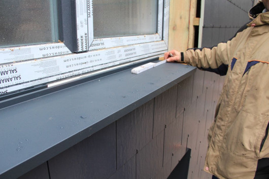

PARAPETY ZEWNĘTRZNE - Z CZEGO MOŻEMY JE WYKONAĆ?
Parapety (podokienniki) zewnętrzne osadza się po zamontowaniu stolarki. Ich głównym zadaniem jest ochrona muru pod oknem przed zawilgoceniem. Powinny być wysunięte o 5 cm przed lico ściany, spadek na zewnątrz ma wynosić około 5°. Zewnętrzną krawędź parapetu formuje się w tzw. kapinos, po którym woda skapuje, nie zaciekając na mur. Materiał na podokiennik musi być nienasiąkliwy i odporny na warunki atmosferyczne (wodę, wysoką i niską temperaturę, nasłonecznienie).
Najpopularniejsze (i najtańsze) są parapety z ocynkowanej blachy stalowej, malowanej proszkowo. Można je zamówić na wymiar, zwykle produkowane są z blachy grubości 0,55 mm. Żeby uderzające o parapet krople deszczu nie hałasowały, warto dać pod nim materiał wygłuszający.
Wersje z blachy aluminiowej też trzeba wyciszyć. Są grubsze (0,8 mm), sztywniejsze, trwalsze i droższe od stalowych. Mogą być pokryte lakierem w różnych kolorach lub anodowane. Trwałe, odporne na korozję i działanie związków chemicznych są również podokienniki z PVC. Pokrywa się je laminatem, który może mieć dowolny kolor. Dobrze tłumią dźwięki.

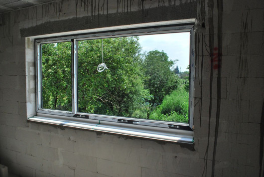

Tzw. ciepły parapet
Tzw. ciepły parapet, na którym stawia się okno, eliminuje przedmuchy i mostki termiczne. (fot. Aluplast)
Zewnętrzny parapet (tu z blachy stalowej)
Zewnętrzny parapet (tu z blachy stalowej) chroni ścianę przed zawilgoceniem. (fot. J. Werner)
