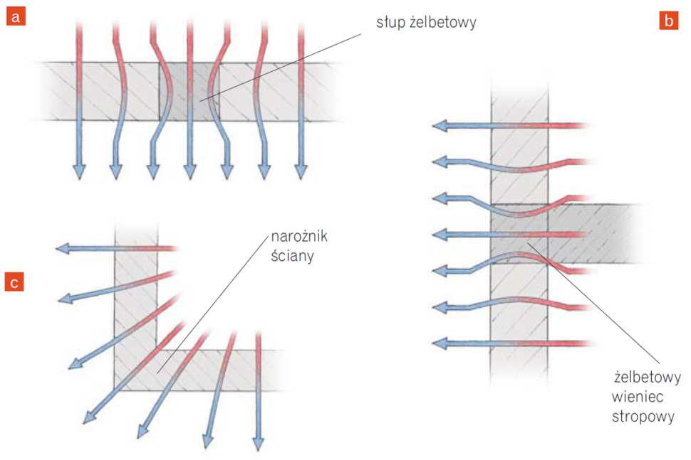

Rys. Mostki termiczne: (a, b) materiałowy - żelbetowy słup oraz wieniec stropowy; (c) geometryczny - zewnętrzny narożnik ściany
Najczęściej mostki termiczne pojawiają się w miejscach łączenia elementów przegród, wykonanych z różnych materiałów, czyli w tzw. węzłach konstrukcyjnych. Np. tam, gdzie dach łączy się ze ścianą zewnętrzną, balkon ze stropem, w miejscach obsadzania okien, na styku podłogi na gruncie ze ścianą fundamentową. Mostki punktowe znajdziemy zaś w miejscach mocowania stalowych balustrad, wsporników anten telewizyjnych itp.
Niekiedy całkowite wyeliminowanie mostków cieplnych jest niemożliwe ze względów konstrukcyjnych - co dotyczy większości balkonów. Kiedy indziej pojawiają się one tam, gdzie do ich uniknięcia wystarczy uczciwość i staranność wykonawców - np. przy murowaniu ścian jednowarstwowych czy ocieplaniu dwuwarstwowych. Zawsze należy pamiętać o podstawowej zasadzie, która mówi, że izolacja cieplna ułożona po zewnętrznej stronie przegrody musi być ciągła!
