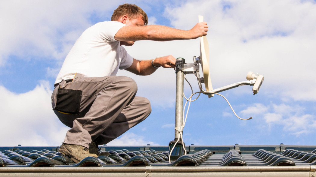

Montaż anteny satelitarnej krok po kroku
Zanim zaczniesz wiercić, złóż antenę na ziemi. Skręcenie ramienia konwertera, założenie obejm i wstępne ustawienie podziałki elewacji jest na dachu lub drabinie znacznie trudniejsze, a każda upuszczona nakrętka oznacza kolejne zejście.
  1. Sprawdź kompasem kierunek na satelitę i upewnij się, że w wyliczonym wycinku nieba nie ma przeszkód. Zaznacz markerem miejsca otworów, przykładając uchwyt do ściany i kontrolując pion poziomnicą.
  2. Wywierć otwory wiertłem dobranym do materiału ściany i do średnicy kotwy. W ścianie ocieplonej wierć na pełną głębokość kotwy, tak by osadziła się w warstwie nośnej. Osadź kotwy i dobij je młotkiem.
  3. Przykręć uchwyt kluczem nasadowym. Rura, na której osadzisz antenę, musi być w idealnym pionie - od tego zależy, czy przy obracaniu anteny kąt elewacji pozostanie stały. Sprawdź pion poziomnicą w dwóch prostopadłych płaszczyznach.
  4. Nałóż antenę na uchwyt i dokręć nakrętki na tyle, by czasza dała się jeszcze obrócić ręką, ale nie przesuwała pod własnym ciężarem.
  5. Ustaw kąt elewacji na podziałce zgodnie z wartością z tabeli lub kalkulatora i dokręć śruby regulacyjne.
  6. Osadź konwerter w obejmie z gniazdem skierowanym w dół, po czym obróć go o wyliczoną wartość skew.
  7. Zarób końce przewodu: zdejmij izolację zewnętrzną, odchyl oplot do tyłu i zaciśnij wtyk kompresyjny. Żaden drut oplotu nie może dotykać rdzenia - zwarcie uniemożliwi zasilanie konwertera i odbiór.
  8. Przykręć przewód do konwertera i zabezpiecz go opaskami do ramienia oraz uchwytu, zostawiając około 10 cm luzu przy czaszy. Luz zapobiega naprężaniu wtyku przy obracaniu anteny w czasie regulacji.
  9. Poprowadź przewód do budynku uchwytami co 40–50 cm. Tuż przed przejściem przez ścianę uformuj pętlę okapową - zawiśnięcie kabla poniżej otworu sprawia, że woda spływa po przewodzie i kapie na ziemię, zamiast wnikać w ścianę.
  10. Przewierć ścianę z niewielkim spadkiem na zewnątrz i przeciągnij przewód. Otwór uszczelnij pianką lub masą elastyczną. Alternatywnie przeprowadź kabel otworem okiennym, choć rozwiązanie z przewiertem jest trwalsze.
  11. Wewnątrz zarób drugi koniec przewodu, wepnij go do gniazda LNB IN dekodera i połącz dekoder z telewizorem przewodem HDMI.
Nie dokręcaj na tym etapie nakrętek mocujących antenę do masztu na sztywno - do regulacji potrzebna jest możliwość płynnego obracania czaszy.
