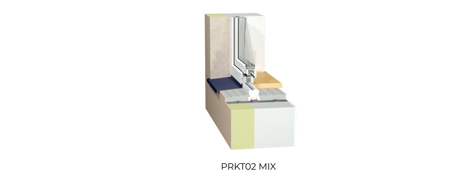

Nowość! PRKT02 MIX - połączenie KLINARYTU® i XPS w jednym profilu
W nowoczesnym budownictwie często spotykamy się z potrzebą łączenia różnych właściwości w obrębie jednego otworu okiennego. Z jednej strony ciężka stolarka wymaga bezkompromisowej nośności, z drugiej - boki otworu muszą zapewniać doskonałą termoizolację i bezproblemowy montaż parapetów. Odpowiedzią na te wyzwania jest profil PRKT02 MIX. To hybrydowe rozwiązanie, w którym rdzeń nośny, umiejscowiony bezpośrednio pod ramą, wykonano z ultrawytrzymałego KLINARYTU®, natomiast strefy boczne z izolacyjnego polistyrenu ekstrudowanego (XPS).
Zasada działania tego układu jest prosta i niezwykle praktyczna - największe obciążenia przenoszone są na mur dokładnie w osi ramy okiennej. Zastosowanie w tym newralgicznym paśmie materiału o wysokiej wytrzymałości, przy jednoczesnym zachowaniu "ciepłych" i łatwych w obróbce boków z XPS, tworzy profil idealnie dopasowany do wymogów konstrukcyjnych. Z kolei klasyczny, dwustronny profil PR02XT o bazowych wymiarach 70 x 375 mm zapewnia optymalną przestrzeń roboczą pod parapet wewnętrzny i zewnętrzny. Taka standaryzacja ułatwia zachowanie ciągłości izolacji i eliminuje ryzyko błędów montażowych.
Gdy połączymy precyzyjny dobór materiałów z fabryczną ochroną przed warunkami atmosferycznymi, zyskujemy pewność, że doskonałe parametry utrzymają się również w trudnych realiach placu budowy. Profil jest skutecznie zabezpieczony przed opadami, skrajnymi temperaturami, promieniowaniem UV i skutkami przestojów w pracach. W ten sposób oferta KLINAR® realizuje w praktyce zasadę "dobieraj materiał do obciążenia", odchodząc od kompromisowych rozwiązań typu "jeden produkt do wszystkiego".
PRKT02 MIX
