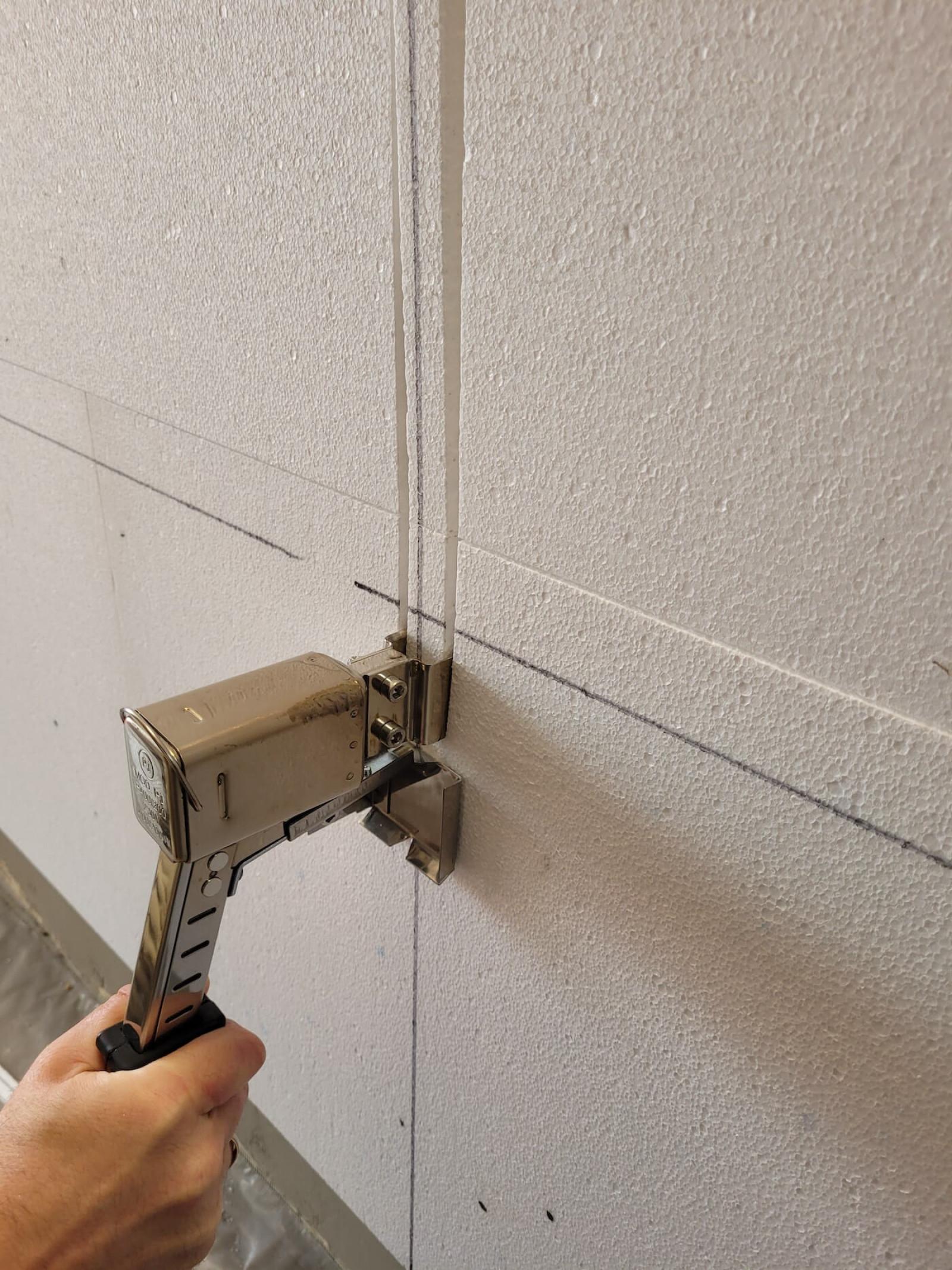

Po wytrasowaniu przebiegu przyszłego boniowania przystępuje się do wycięcia rowków w izolacji cieplnej. W styropianie najłatwiej jest to zrobić przy pomocy specjalnej elektrycznej wypalarki, niekiedy nazywanej po prostu boniarką. Rozgrzane elementy tną styropian dosłownie jak rozgrzany nóż masło - bez oporu i zostawiając równe krawędzie.
boniowanie w styropianie boniarka
W styropianie rowki najłatwiej jest wyciąć używając elektrycznej wypalarki, nazywanej popularnie boniarką, fot. BELLA PLAST
Zdecydowanie trudniej jest wykonać rowki na ścianie pokrytej wełną mineralną. Wełna jest bowiem bardzo odporna na wysoką temperaturę, nie można więc posłużyć się wypalarką. Dlatego w tym przypadku popularniejsze jest raczej naklejenie wypukłych listew zamiast wykonywania rowków. Ewentualnie naklejanie dwóch warstw wełny, gdzie ta druga jest cienka i pomiędzy płytami pozostawia się rowki w wyznaczonych miejscach. W twardej wełnie elewacyjnej można wprawdzie wyciąć rowki, używając do tego lekkiej pilarki tarczowej, szlifierki kątowej, bruzdownicy zwykle używanej do robienia bruzd w warstwie tynku, wreszcie nawet ręcznie, przy pomocy noża. Wykonawcy podejmują się tego jednak niechętnie, gdyż jest to uciążliwe i czasochłonne.

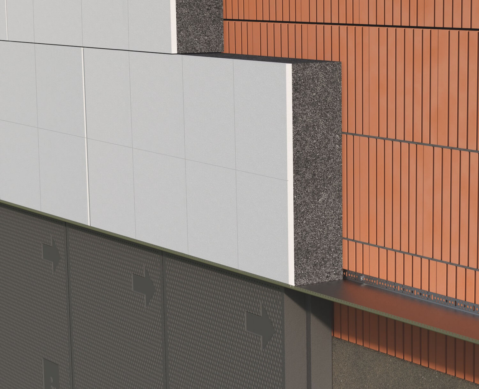

Warto pamiętać, że listwy używane do boniowania nie są jedynymi akcesoriami, które warto zastosować. Do rzeczy, których absolutnie należy użyć należą tzw. listwy startowe. To metalowe lub wykonane z mocnego tworzywa sztucznego listwy montowane w miejscu styku ocieplenia fundamentu oraz ścian nadziemia. Listwa startowa wyznacza poziom pierwszej warstwy płyt ocieplenia. Na niej się one opierają, listwa stanowi też ich zabezpieczenie od dołu, np. przed gryzoniami). Zwykle jeżeli listwy brak to w tym miejscu pojawiają się nierówności, nieszczelności, załatane byle jak ubytki na styku ocieplenia ścian fundamentowych oraz ścian nadziemia. W praktyce brak listwy jest niezwykle mocnym sygnałem, że najprawdopodobniej ekipa wykonawców pracuje naprawdę źle.
Swoistym uzupełnieniem listwy startowej mocowanej do ściany budynku może być profil z okapnikiem (kapinosem) mocowany do zewnętrznej krawędzi ocieplenia.

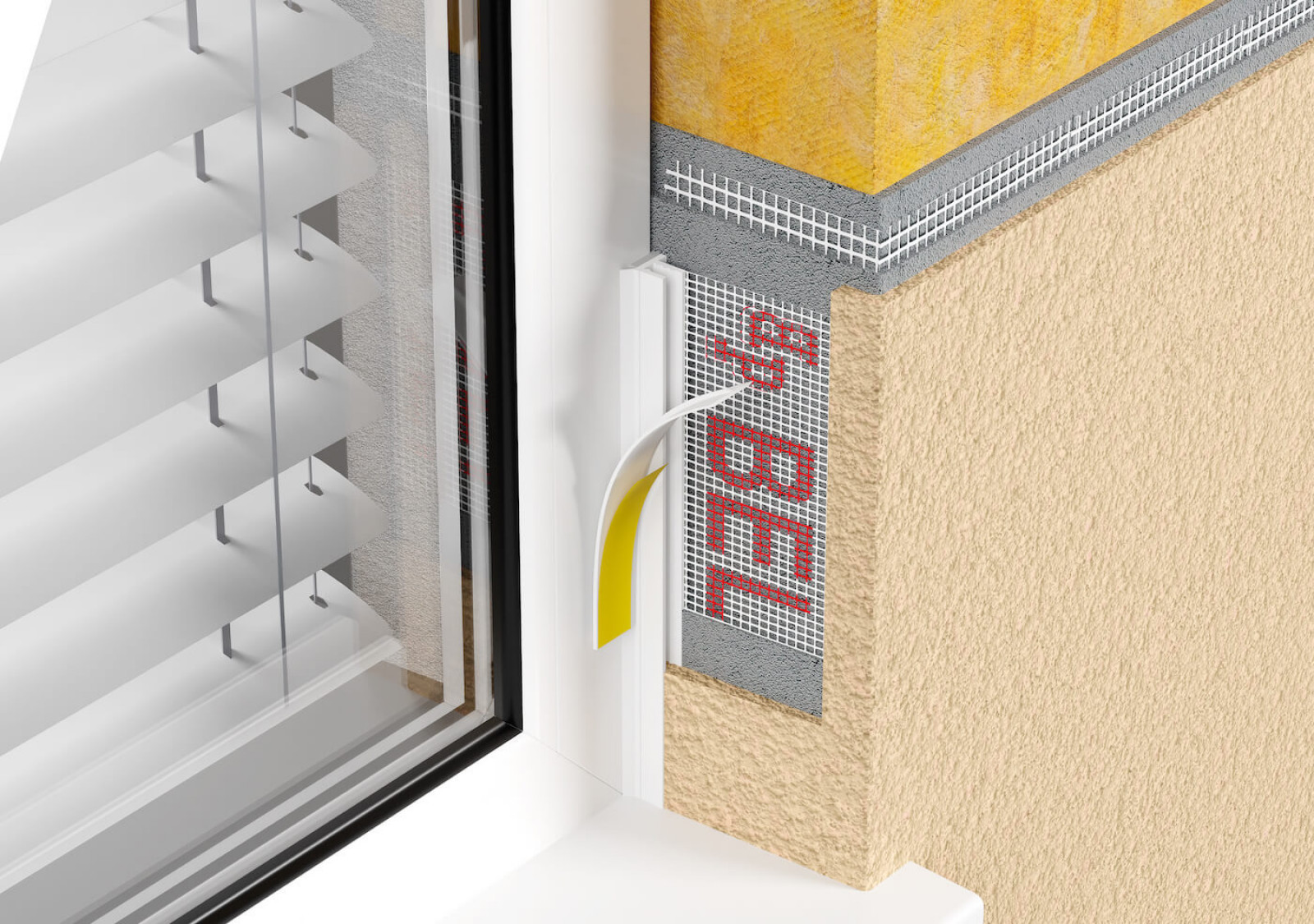

Kolejna grupa to akcesoria niekoniecznie niezbędne, jednak w rzeczywistości niezwykle przydatne. Do niej zaliczają się rozmaite listwy przyokienne oraz narożnikowe. Te ostatnie wzmacniają ściany na krawędziach, a więc w miejscach zawsze najbardziej narażonych na uszkodzenia. O tym, że ich użycie jest zasadne nie trzeba chyba nikogo przekonywać. Mniej znane są listwy przyokienne zakładane w miejscu styku ram okiennych z ociepleniem i tynkiem. Chociaż może należałoby raczej napisać, że są one wciąż mało znane prywatnym inwestorom, gdyż wykonawcy używają ich bardzo chętnie. Listwy te umożliwiają bowiem prawidłowe wykończenie miejsca styku ram okiennych z tynkiem. To znaczy z zachowaniem szczelności, a równocześnie tak aby z czasem w tym miejscu nie pojawiały się pęknięcia. O te zaś bardzo łatwo, gdyż w tym miejscu każdy z materiałów „pracuje” nieco inaczej, kurcząc się i rozszerzając chociażby na skutek zmian temperatury. Warto wiedzieć, że są także specjalne listwy przeznaczone do prowadnic rolet zewnętrznych.
