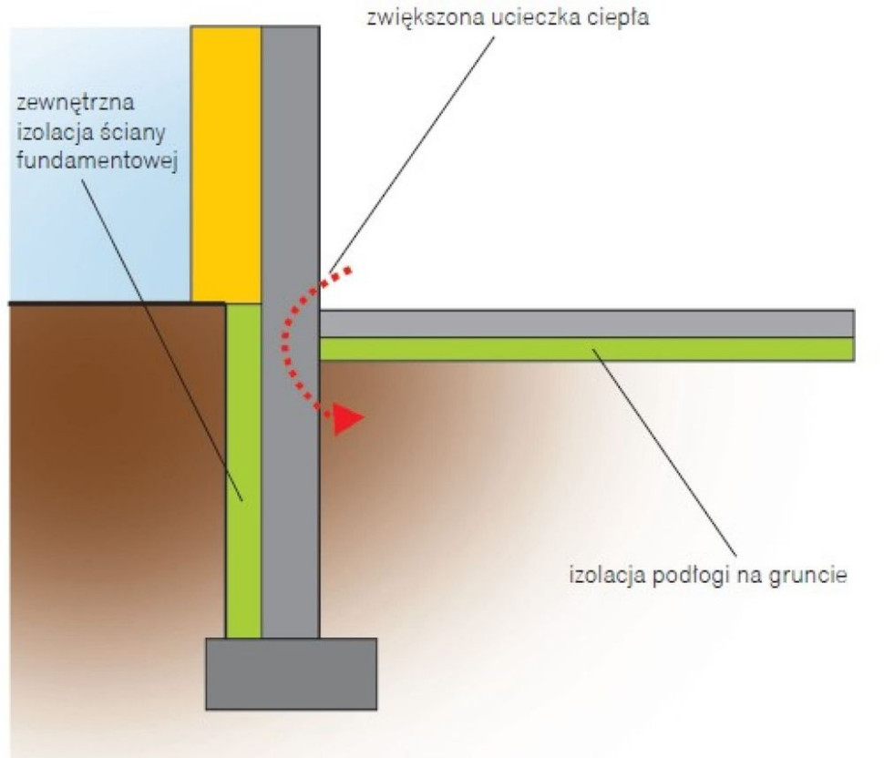

Fundament to jeden z najtrudniejszych do dobrego ocieplenia elementów. Równocześnie ma zasadnicze znaczenie dla trwałości i wytrzymałości budynku. Na nim spoczywa ciężar ścian, stropów i dachu. To niemałe obciążenie musi przekazać na grunt. Równocześnie fundament ma za zadanie oddzielić resztę domu od podłoża - uniemożliwić podciąganie wilgoci gruntowej oraz ograniczyć straty ciepła.
Wszystkie zadania stawiane fundamentowi niełatwo ze sobą pogodzić. Powszechnie stosowany w naszym kraju sposób fundamentowania - choć dobry pod względem wytrzymałościowym - nie sprzyja energooszczędności. W domach energooszczędnych szuka się więc alternatywnych rozwiązań. Stąd popularność posadowienia na płycie fundamentowej albo izolacja cieplna całych ścian fundamentowych oraz ław.
Oczywiście im wyżej ustawimy poprzeczkę dla energooszczędności, tym większe znaczenie w bilansie cieplnym mają straty do gruntu. Wykonany z żelbetu i betonu zwykłego fundament wymaga oczywiście izolacji cieplnej i to z materiału odpornego na zawilgocenie. Bardzo dobrze sprawdza się w tej roli polistyren ekstrudowany (XPS), bo jest mniej nasiąkliwy i bardziej wytrzymały mechanicznie od zwykłego styropianu (polistyrenu ekspandowanego - EPS).
W przypadku typowego fundamentu, minimum to izolacja ułożona od zewnątrz na ścianie fundamentowej. Ocieplenie całej ściany fundamentowej jest szczególnie ważne w domach podpiwniczonych. Tworzymy w ten sposób barierę cieplną pomiędzy piwnica i gruntem. Niezależnie zaś od tego, czy dom jest podpiwniczony, czy nie, izolacja ściany fundamentowej powinna łączyć się z izolacją termiczną ścian nadziemia.
Schemat: Przez typowy fundament dużo ciepła ucieka do gruntu pod budynkiem

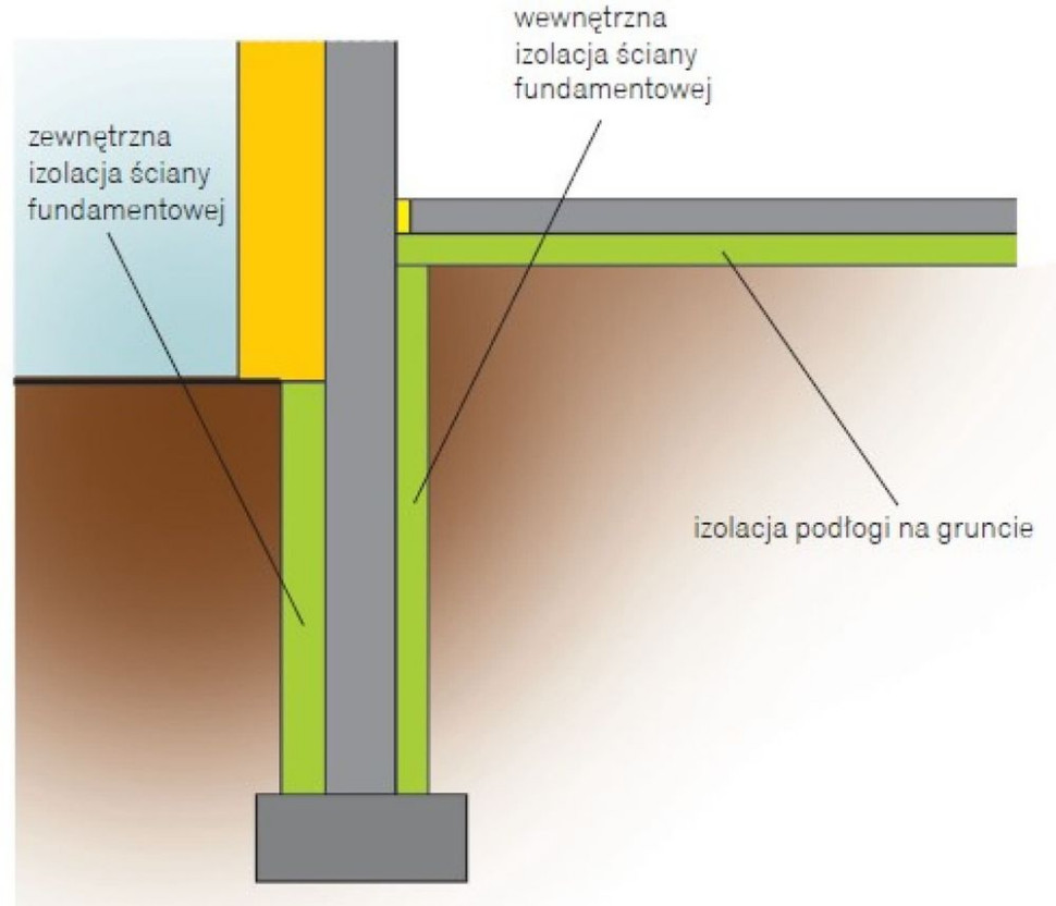

Straty można zmniejszyć izolując także wewnętrzną stronę ścian fundamentowych

Pod budynkiem temperatura waha się znacznie mniej, można założyć, że temperatura gruntu jest tam zawsze dodatnia. Bryła domu stanowi osłonę, zabezpieczającą przed wpływem mrozu. Nie znaczy to jednak, że straty ciepła do gruntu pod budynkiem (w obrysie fundamentów) można pominąć. Stąd pomysł, aby izolować ściany fundamentowe obustronnie, do czego świetnie nadają się np. styropianowe kształtki - szalunki tracone, które wypełnia się betonem. Tu pojawia się oczywiste pytanie, dlaczego pozostawiać nieosłonięte ławy fundamentowe? Bywają one izolowane ze wszystkich stron - także od spodu - polistyrenem ekstrudowanym.
