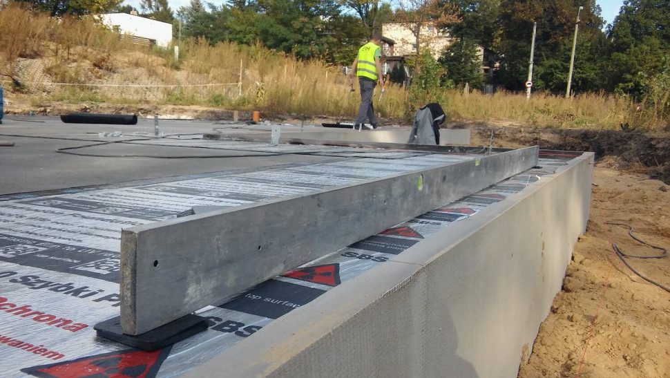

Płytę fundamentową buduje się kilkukrotnie szybciej niż ławy i ściany fundamentowe. Prace ziemne prowadzi się bowiem w ograniczonym zakresie, gdyż posadowienie jest bardzo płytkie, fot. MULTICOMFORT (SAINT-GOBAIN)

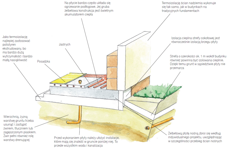

Przekrój płyty fundamentowej: rysunek
Schemat: Budowa płyty fundamentowej

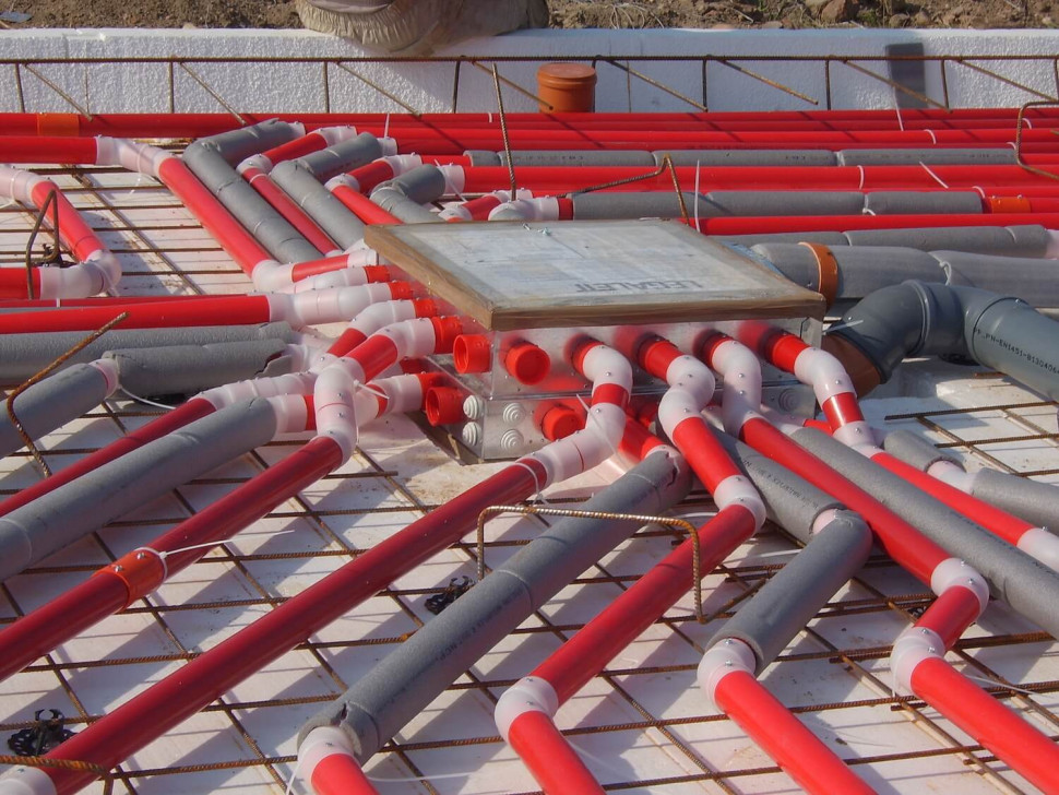

Płyta może pełnić nie tylko rolę fundamentu, ale także systemu grzewczego dla parteru domu, fot. PARATI (LEGALETT)
