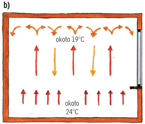

PLUS Nie unosi się kurz. Ogrzewanie podłogowe przekazuje większość ciepła przez promieniowanie. Dzięki temu nie powstaje ruch powietrza, taki jak przy ogrzewaniu konwekcyjnym (a, b). Niekorzystna cyrkulacja powietrza jest mniejsza również dzięki temu, że temperatura powierzchni grzewczej, czyli podłogi, jest bardzo niska i wynosi 22-26°C (tradycyjny grzejnik ma 60°C). Krążenie kurzu w powietrzu jest więc minimalne, nie następuje również przypiekanie kurzu, jak to może mieć miejsce w przypadku tradycyjnych grzejników.
Dlatego ogrzewanie podłogowe jest polecane dla alergików.
Ogrzewanie grzejnikami powoduje cyrkulację powietrza (a) w przeciwieństwie do ogrzewania płaszczyznowego (b)

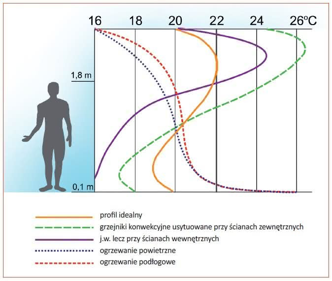

PLUS Rozkład temperatury. Dla człowieka najkorzystniej jest, jeśli wyższa temperatura jest przy podłodze, a niższa na poziomie głowy. Wtedy większość z nas odczuwa komfort cieplny, czyli ma dobre samopoczucie. Właśnie tak "układa się" temperatura przy ogrzewaniu podłogowym.

Równie istotną zaletą jest równomierne oddawanie ciepła całą powierzchnią podłogi. Ma to szczególne znaczenie w pomieszczeniach o dużej powierzchni - pokojach dziennych i holach.
Pionowy rozkład temperatury w pomieszczeniu
