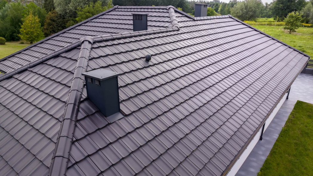

Na dachach krytych dachówką kalenicę wieńczą gąsiory z ceramiki bądź betonu, fot. swissporTON

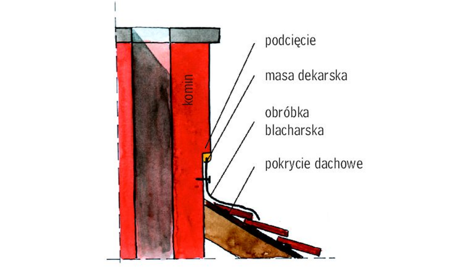

schemat obróbka blacharska komina
Schemat - tradycyjny sposób wykonania obróbki blacharskiej komina, rys. redakcja

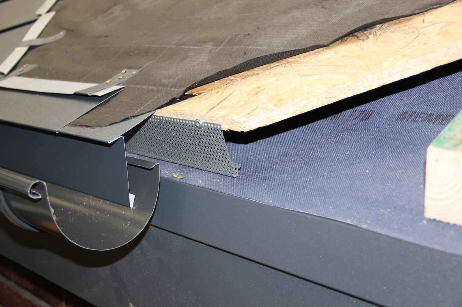

Obróbki okapu
Okap to dolna, pozioma krawędź połaci dachowej, zwykle wysunięta przed płaszczyznę elewacji. Jego podstawową funkcją jest kierowanie wody opadowej z dala od ścian budynku. Zazwyczaj wzdłuż okapu biegnie rynna. Obróbkę okapu tworzą pasy: podrynnowy i nadrynnowy. Pas podrynnowy osłania deskę okapową/czołową i jest jedną z najbardziej widocznych obróbek, dlatego istotne jest jego estetyczne wykonanie. Przykręca się go wkrętami farmerskimi, które mają podkładki z gumową uszczelką. Pas nadrynnowy odprowadza wodę z dachu wprost do rynny. Montuje się go pod izolacją przeciwwilgociową - folią dachową czy papą. Ma też zabezpieczać rynnę przed uszkodzeniem przez zsuwający się z dachu śnieg, dlatego przedłużenie połaci dachu powinno być wyżej, niż zewnętrzna krawędź rynny. Przytwierdza się go za pomocą gwoździ dekarskich lub wkrętów.

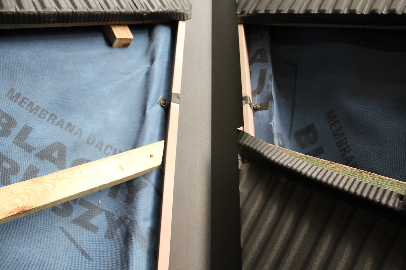

Kosz dachowy z blachy. Tę obróbkę mocuje się bez przebijania, za pomocą blaszek, zwanych żabkami. Istotne jest też zagięcie krawędzi, fot. J. Werner
Dodatkowo nakłada się na nie samoprzylepne uszczelki z pianki poliuretanowej, które nie przepuszczają wody pod pokrycie. Materiał pokryciowy zachodzi na kosz - dlatego trzeba dopilnować, żeby trwałość obu elementów była zbliżona. Jeżeli na dachu krytym dachówką ceramiczną zostaną wykonane stalowe kosze, te przerdzewieją zdecydowanie szybciej niż zniszczeje dachówka i w przyszłości trzeba będzie zdemontować część pokrycia, żeby wymienić rynnę koszową. W dachach krytych gontem bitumicznym kosze (i kalenice) wykańcza się nie blachą, a gontem.

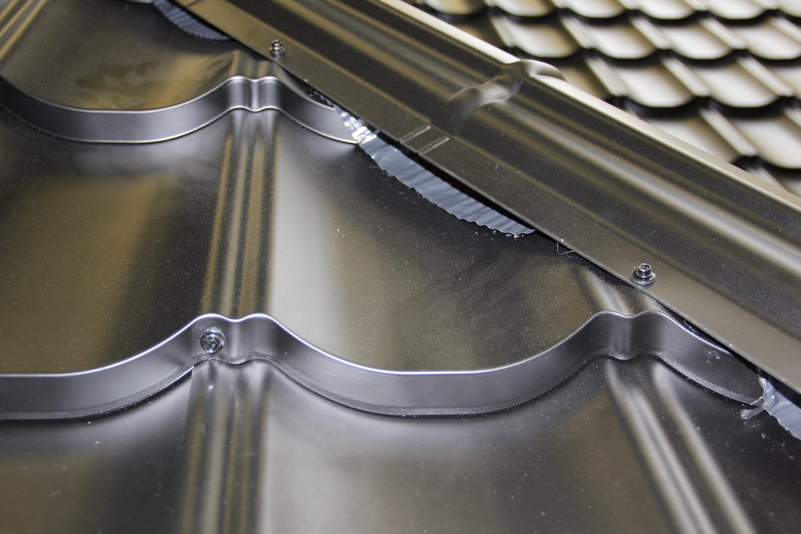

Obróbki blacharskie kalenicy
Blaszane obróbki kalenicy pojawiają się na niektórych dachach z blachy (krytych blachodachówką, blachą trapezową). Gotowe gąsiory z blachy występują w różnych rozmiarach i kształtach, jako proste, stożkowe, baryłkowe. W dachach z dachówki kalenicę wieńczą gąsiory z ceramiki bądź betonu.

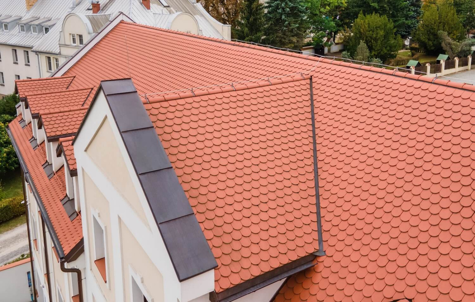

Obróbki blacharskie bocznych krawędzi dachu - wiatrownice
Nazywa się je wiatrownicami lub wiatrówkami i montuje na szczytowych krawędziach dachu. Mają uniemożliwić podrywanie pokrycia przez wiatr i wdmuchiwanie pod nie zacinającego deszczu czy śniegu. Najczęściej (np. przy pokryciu z blachodachówki) składają się z dwóch elementów. Dolnego, czyli bocznej obróbki krokwi, przykręcanej wkrętami farmerskimi, i górnego, który osłania krokiew i zachodzi za pierwszą falę pokrycia. Na dachach krytych dachówką montuje się tylko element dolny, na który zachodzą systemowe dachówki szczytowe. Krawędzie dachów krytych gontem bitumicznym wykańcza się albo gontem, albo pojedynczą obróbką blacharską, mocowaną wkrętami do poszycia. Obróbka powinna być osadzona na papie podkładowej i pod gontem.

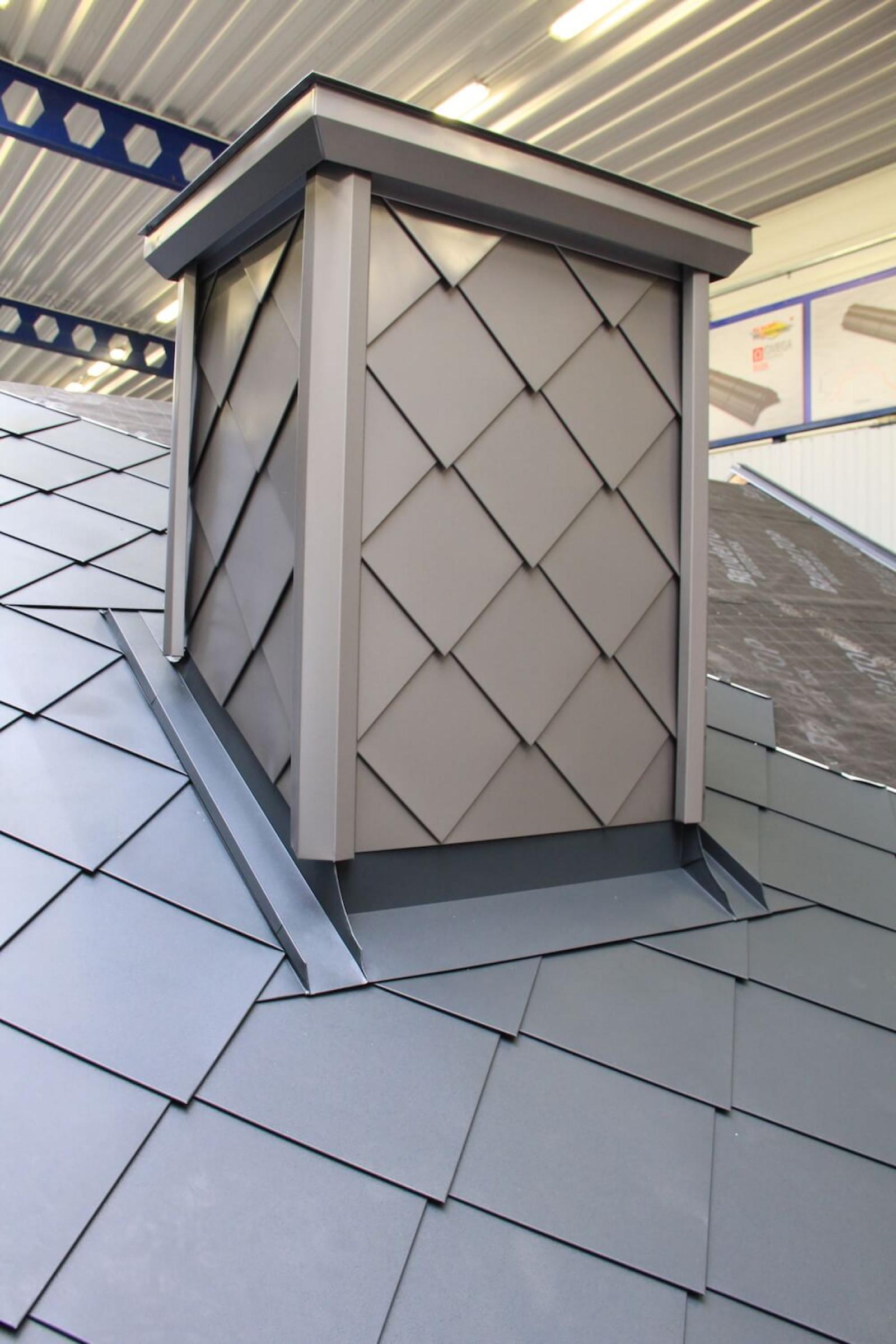

Obróbki blacharskie komina
Komin przechodzi przez wszystkie warstwy dachu, dlatego jego uszczelnienie jest wyjątkowo ważne. Formowany z blachy kołnierz składa się z 4 głównych elementów - przedniego, dwóch bocznych i tylnego. Wcześniej na komin należy wywinąć (i przymocować) ułożoną z zapasem papę lub folię wstępnego krycia. Pasy blachy, z których powstaje kołnierz, wygina się i łączy na rąbek. Pionowe fragmenty obróbki powinny wystawać przynajmniej 15 cm nad pokrycie, te które na nim leżą mają mieć minimalną szerokość 10, a od strony kalenicy 20 cm.
obróbka komina super zrobiona
Tak komin obrabiają tylko mistrzowie w swoim fachu, fot. J. Werner
W tradycyjnym rozwiązaniu na tzw. wydrę, pionowe fragmenty kołnierza mocowano do odpowiednio podciętych ścian komina. W bardziej współczesnym wariancie, wygiętą blachę wsuwa się w nacięcia robione szlifierką kątową. Ale to połączenie na sztywno - dach pod wpływem temperatury, wiatru, śniegu pracuje i z czasem sztywne połączenie może się rozszczelnić. Dlatego w rozwiązaniu najlepszym i najpewniejszym, obróbka komina ma dwie warstwy - dolna jest przygotowywana tak, jak w metodzie na wydrę - nie mocuje się jej do komina, tylko opiera na jego ścianach. Od góry zakrywa ją druga obróbka, przyczepiona do komina jak we współczesnym wariancie wydry - blacha jest wsunięta w nacięcie i przykręcona do ściany, a połączenie uszczelnione silikonem dekarskim. W tym rozwiązaniu dolny pas obróbki chowa się pod górnym i kołnierz pozostaje szczelny, nawet przy mocno pracującym dachu. Jego poszczególne elementy mocuje się, zaczynając od dołu.
Od strony okapu kołnierz powinien być wyprowadzony na pokrycie, z tyłu, czyli od strony kalenicy, to pokrycie powinno zachodzić na obróbkę. Dolny pas kołnierza można wykonać także z elastycznych taśm aluminiowych czy ołowianych, które dużo łatwiej dopasować do pokryć z wysokim profilem, np. dachówki. Od dołu taśmy pokryte są klejem butylowym, co zapewnia szczelność połączeń. Przy szerokich kominach i na dachach z dużym spadkiem, zaleca się uformowanie przy tylnej ścianie komina odboju, nazywanego kozubkiem, ułatwiającego odprowadzenie deszczówki.

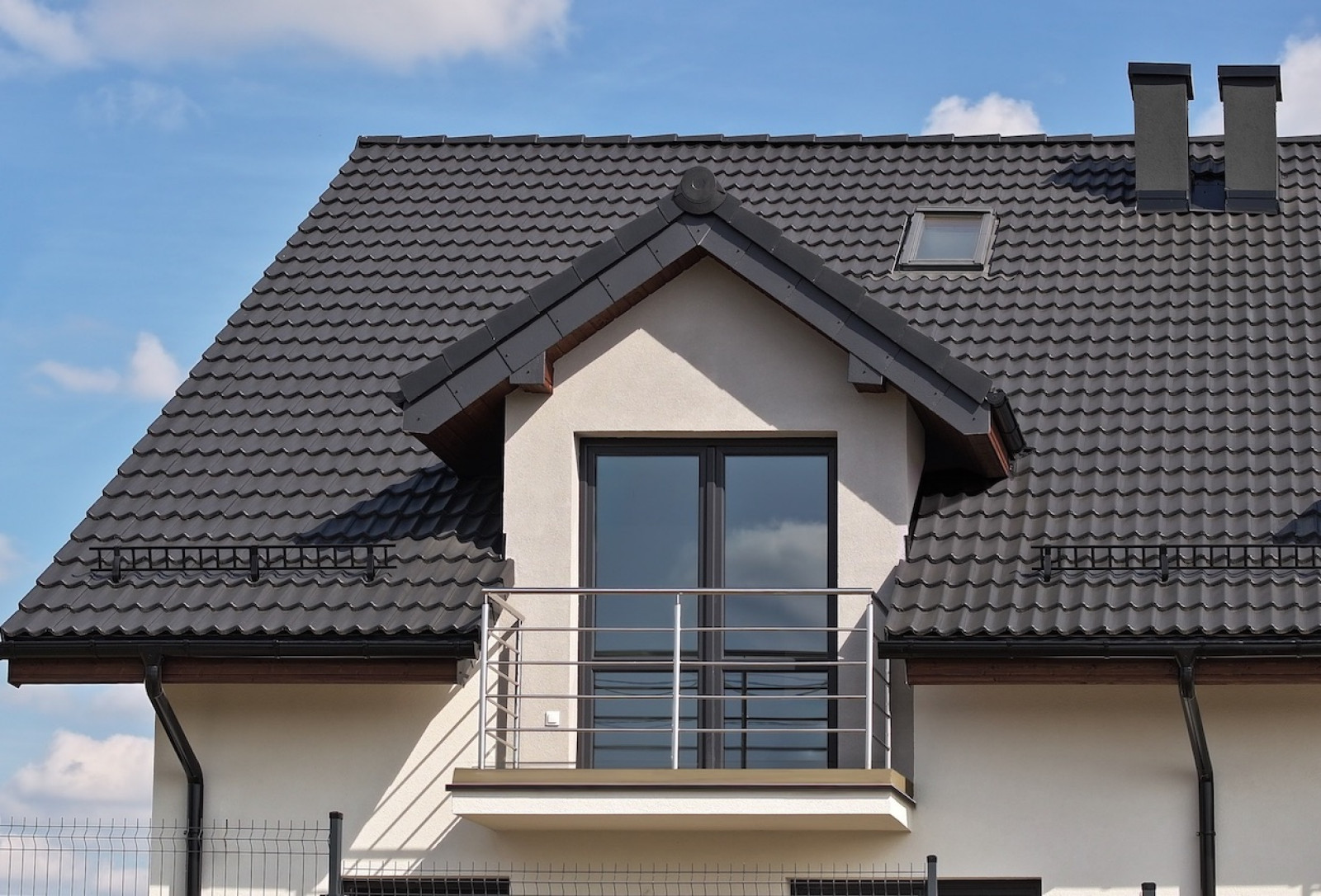

Obróbki przyścienne są niezbędne na styku połaci np. ze ścianą lukarny, fot. RÖBEN
W praktyce najczęściej obróbki przyścienne wykonuje się jednak jako jednoelementowe, wykorzystując tylko obróbkę główną. Należy ją wówczas mocować do ściany, nie do pokrycia, a połączenie blachy z murem dokładnie uszczelnić masą dekarską. Obróbki bocznych krawędzi dachu wykonane na różne sposoby przez mistrzów dekarskich.
