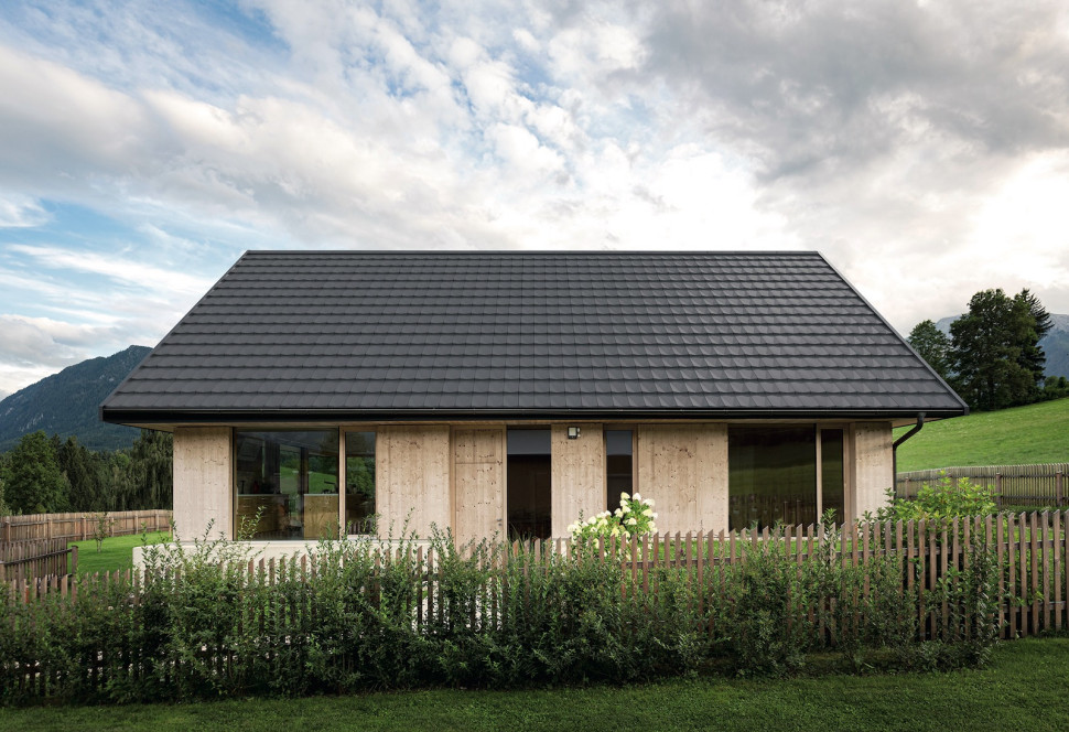

Pokrycia ciężkie, np. dachówki, można układać tylko na odpowiednio wytrzymałych konstrukcjach (fot. CREATON POLSKA)
Dachówki ceramiczne można stosować tylko na odpowiednio wytrzymałych konstrukcjach. Szczególnie zalecane są do zastosowania w budynkach zlokalizowanych na terenach, na których występują silne wiatry. Dzięki swojemu ciężarowi dachówki ułożone na dachu są bardziej odporne na silne podmuchy, a w razie uszkodzenia - można wymienić tylko pojedyncze elementy.

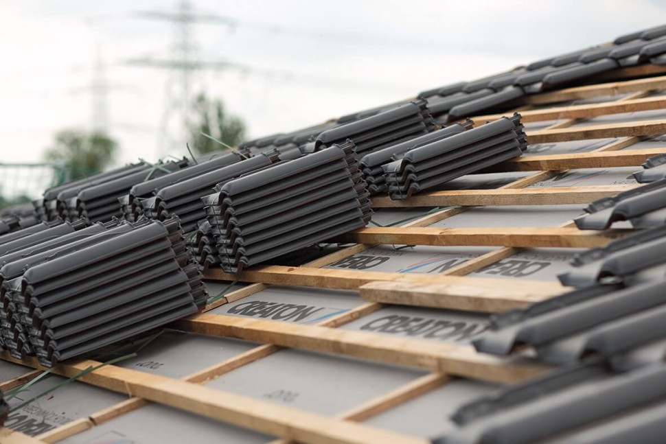

Pod dachówki najczęściej wykonuje się ołacenie. Do krokwi dachowych przybija się ruszt z drewnianych listew - łat i kontrłat. Kontrłaty nabija się równolegle do krokwi, a łaty prostopadle do nich. Na ogół wykorzystuje się łaty o wysokości 4-5 cm i szerokości 4-6 cm, mocowane w odstępie co 30-40 cm. Przekrój łat i ich rozstaw zależy od ciężaru i sztywności pokrycia dachowego, kąta nachylenia połaci, rozstawu krokwi.
Pod dachówki można też wykonać pełne deskowanie, czyli równy i gładki podkład (usztywniający też konstrukcję dachu). Wykonuje się go z desek, sklejki lub płyt drewnopochodnych (OSB, mpf). Na deskowaniu układa się papę albo membranę wstępnego krycia, pełniące funkcję hydroizolacji.

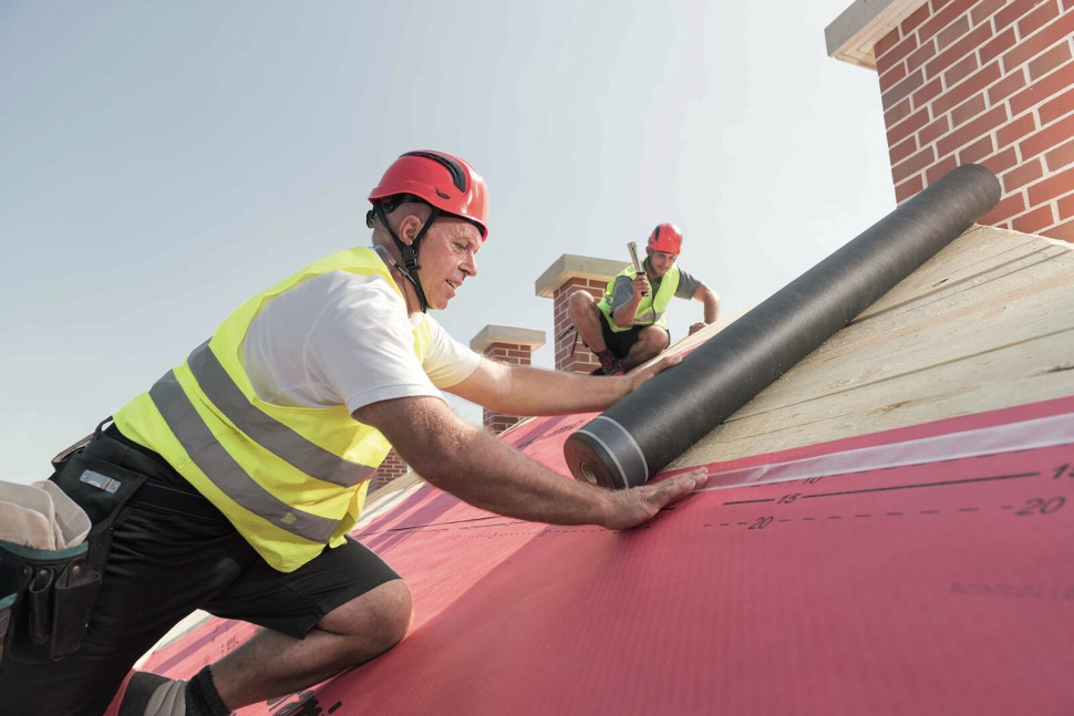

Dachówki można też układać na deskowaniu z membraną (fot. WIENERBERGER)
Dachówki układa się na łatach przybitych do kontrłat. Poniżej kontrłat rozściela się membranę dachową lub wykonuje pełne deskowanie (z desek lub płyt drewnopochodnych) z papą lub folią wstępnego krycia. Prowadzi się je w rzędach, zaczynając od okapu. Przytwierdza się je przeważnie spinkami dekarskimi. Zawsze należy przestrzegać zaleceń producenta pokrycia (informacja o liczbie elementów, które trzeba zamocować mechanicznie, znajduje się w karcie technicznej oraz instrukcji układania dachówki).
Dachówki utrzymują się głównie pod własnym ciężarem, więc nie trzeba mocować wszystkich. Zwykle przyczepia się co trzecią dachówkę w każdym rzędzie, z przesunięciem mocowania w lewo albo prawo w kolejnych. Zamocować należy wszystkie dachówki na krawędziach dachu, przy kominach, oknach połaciowych i lukarnach, a także dachówki wzdłuż koszy i naroży. Każdą z dachówek przytwierdza się na połaciach o kącie nachylenia powyżej 65° i na terenach zagrożonych silnymi podmuchami wiatru.
