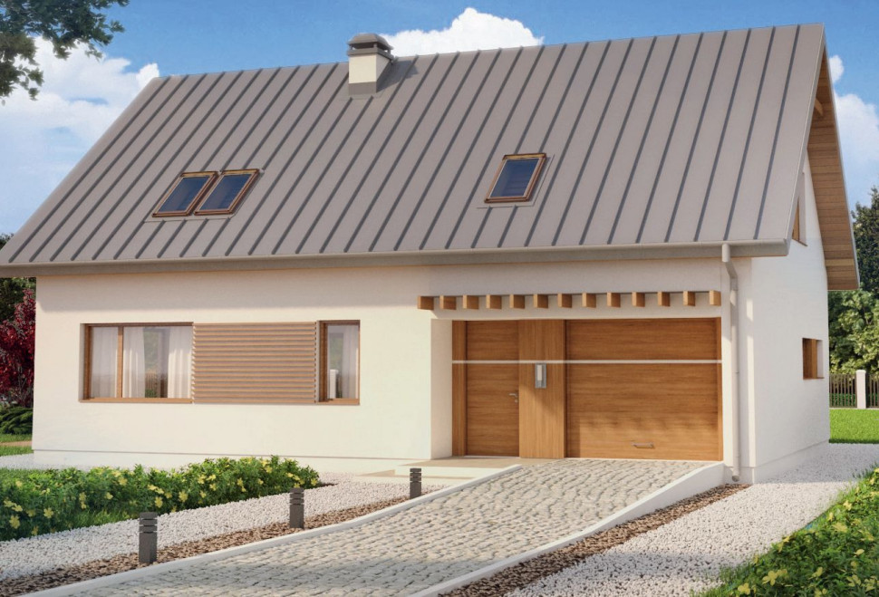

Wycenę pokrycia dachowego przeprowadzono na podstawie projektu Z240, Pracowni Projektowej Z500.
Projekt Z240, Pracownia Projektowa Z500
Parametry: długość dachu - 14,64 m; dł. jednego szczytu dachu - 7 m; wysokość dachu - 4,72 m; rozpiętość dachu - 10,8 m; powierzchnia dachu - 197 m2

Czy ktoś mi może powiedzieć jaki to projekt domu drewnianego na poczatku artykułu?? Przepiękny dom:-))
