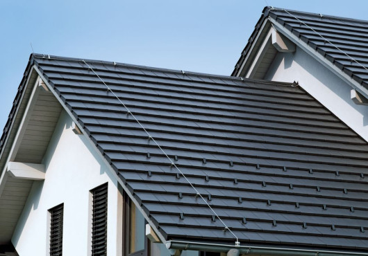

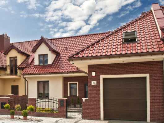

Dachówka ceramiczna
a) fot. Röben
Dachówka ceramiczna
b) fot. Creaton Polska
Dachówki ceramiczne występują w wielu wzorach: klasycznych (a) i nowoczesnych (b).

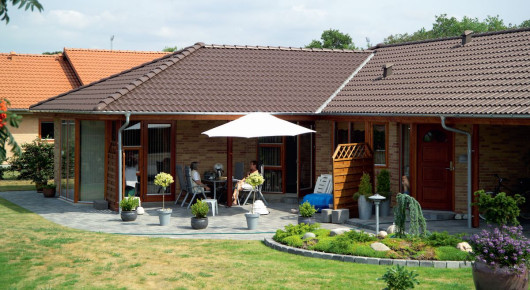

Dachówka betonowa
Dachówka betonowa – z dołu dla niewprawnego oka nie do odróżnienia od ceramicznej. (fot. IBF)
