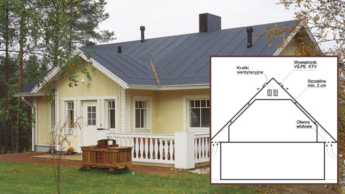

Wywietrzniki KTV są szczególnie przydatne w dachach czteropołaciowych, gdzie niemożliwe jest wykonanie wylotowych otworów wentylacyjnych w szczytach budynku.
Dla prawidłowego działania systemu wentylacyjnego niezbędne jest spełnienie następujących warunków:
  • Wlot powietrza: Najskuteczniejszym otworem wlotowym jest ciągła szczelina o szerokości minimum 2 cm w podsufitce okapu.
  • Szczelina wentylacyjna: Konieczna jest także szczelina wentylacyjna o szerokości co najmniej 2 cm pomiędzy warstwą izolacji cieplnej a wewnętrzną powierzchnią połaci dachu.
  • Wolna przestrzeń: Ważne jest, aby pozostawić wolną, niezabudowaną przestrzeń nad jętką, co umożliwi swobodny wypływ powietrza przez wywietrzniki KTV.
Rozmieszczenie wywietrzników KTV na dachu zależy od jego kształtu. Należy dążyć do ułatwienia swobodnego przepływu powietrza "na przestrzał" wzdłuż głównych osi budynku.
