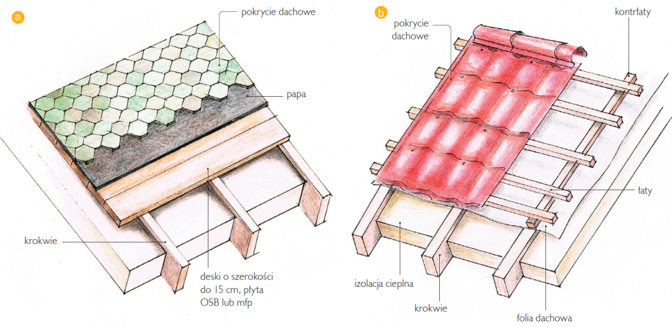

Podkład dachowy
Pokrycia dachowego nie mocuje się bezpośrednio do konstrukcji dachu, ale do podkładu.
Może mieć on formę:
  • ołacenia, czyli rusztu utworzonego z drewnianych kontrłat, przytwierdzanych równolegle do krokwi, oraz łat, przybijanych prostopadle do nich. Listwy powinny mieć wysokość 25-40 mm i szerokość 38-60 mm i być rozstawione w przedziale 30-40 cm. Parametry te zależą od rodzaju pokrycia, obciążeń zewnętrznych dachu, kąta jego nachylenia i rozstawu krokwi. Niezbędnym elementem takiego podkładu jest folia, najlepiej paroprzepuszczalna membrana, którą układa się na krokwiach przed przybiciem kontrłat. Łaty stosowane są w przypadku krycia dachu dachówkami i blachodachówką;
  • deskowania - do niedawna wykonywało się je z desek o szerokości do 15 cm i grubości 2-2,5 cm, teraz do tego celu wykorzystuje się przeważnie płyty drewnopochodne (OSB, mfp, wiórowe) o podwyższonej odporności na wilgoć. Mocuje się je do krokwi dachowych tak, aby łączenia kolejnych rzędów wypadały na różnych krokwiach. Kolejną warstwę stanowi trwały materiał hydroizolacyjny - papa lub folia dachowa. Pełne deskowanie wykonuje się przede wszystkim wtedy, gdy wierzchnią warstwę stanowią gonty, papa i blachy płaskie.
Układanie folii wstępnego krycia na dachu
Niezbędnym elementem podkładu jest folia wstępnego krycia, którą układa się na konstrukcji dachowej. (fot. Marma Polskie Folie)
Schemat: Podkład w formie deskowania (a) i ołacenia (b).

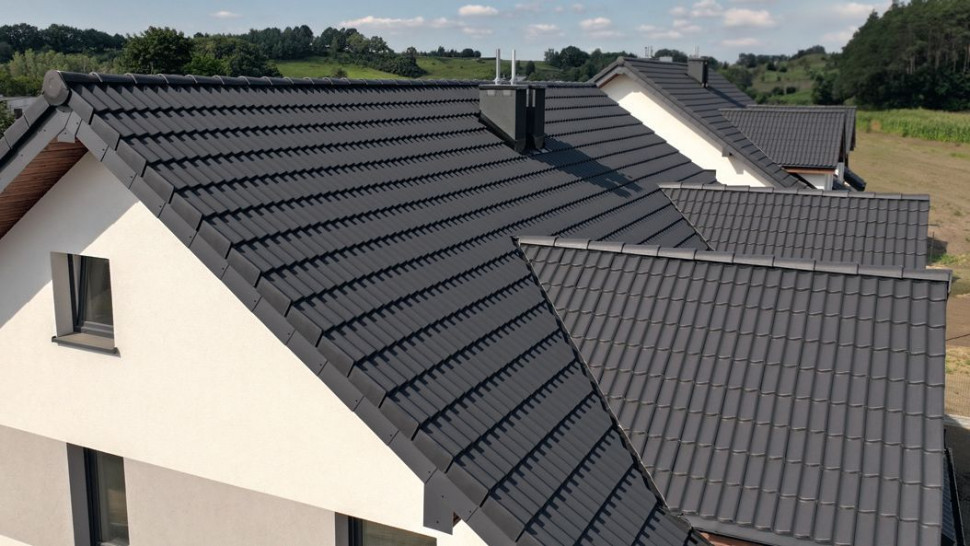

- Od lat niesłabnącą popularnością cieszą się dachówki ceramiczne. Wytwarzane są z gliny i rozmaitych domieszek, takich jak kwarc czy mączka ceglana, dzięki którym produkty te mają lepsze parametry wytrzymałościowe. Dostępne są w rozmaitych wzorach - najpopularniejsza jest tradycyjna karpiówka i modele zakładkowe ze specjalnie wyprofilowanymi zamkami, które ułatwiają montaż i zapewniają stabilne ułożenie oraz szczelność. W sprzedaży oferowane są różne modele dachówek ceramicznych. Naturalne nie mają żadnych dodatkowych powłok. Wykończenie angobowanych stanowi warstwa glinki szlachetnej, zmieniająca ich kolor i chroniąca przed porostami. Modele glazurowane mają dodatkową powłokę szkliwa, która chroni je przed nasiąkaniem i zwiększa odporność na zabrudzenia i porosty. Z kolei na dachówkach barwionych w masie, podobnie jak tych bez powłok w kolorze naturalnej czerwieni, nie widać niewielkich uszkodzeń i zarysowań.
Dachówki ceramiczne należą do najcięższych pokryć dachowych
Dachówki ceramiczne należą do najcięższych pokryć dachowych, dlatego wymagają odpowiednio wytrzymałej więźby dachowej. (fot. Wienerberger)

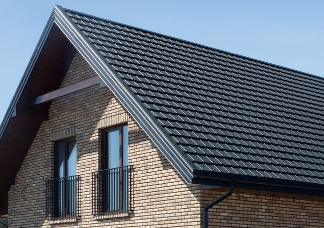

- Czym charakteryzują się blachodachówki? Wybiera je bardzo wielu właścicieli domów.
- Produkuje się je z arkuszy blachy stalowej lub aluminiowej, które wytłacza się w fakturę dachówek. Im głębsze jest przetłoczenie, tym sztywniejszy jest arkusz. Blacha stalowa pokrywana jest obustronnie warstwą cynku, naniesionego ogniowo, powłoką pasywacyjną, gruntującą oraz - jednostronnie - nawierzchniową. Powierzchnia może być też pokryta warstwą alucynku, zwiększającą odporność na korozję. Jako wykończenie na arkusze nanosi się też różne warstwy dekoracyjno-ochronne, np. poliester, posypkę z barwionego piasku kwarcowego czy kruszywa skalnego.
Blachodachówki charakteryzują się przystępną ceną i stosunkowo dużą trwałością, szacowaną na 30-50 lat. Zaletą tych produktów jest też dostępność w szerokiej gamie wzorów i kolorów, co pozwala łatwo dopasować pokrycie do elewacji domu. Ich atutem jest też niewielka waga oraz łatwość obróbki i montażu, zwłaszcza na dachach o nieskomplikowanych kształtach. Podczas prac dekarskich należy jednak uważać, aby nie uszkodzić powłok ochronnych, bo może to skutkować powstaniem ognisk korozji. Dlatego do cięcia arkuszy nie należy używać mechanicznej szlifierki, ale nożyc do blachy. Warto też wspomnieć, że blachodachówki mają słabą izolacyjność akustyczną. Układa się je na podkładzie w formie ołacenia.
Trwałość blachodachówki w dużej mierze zależy od rodzaju powłoki ochronnej, jakiego użyto do pokrycia blachy. Może to być powłoka wielowarstwowa, posypka z kruszywa skalnego, barwiony piasek kwarcowy itd. (fot. z lewej: Ruukki, fot. z prawej: BP2)

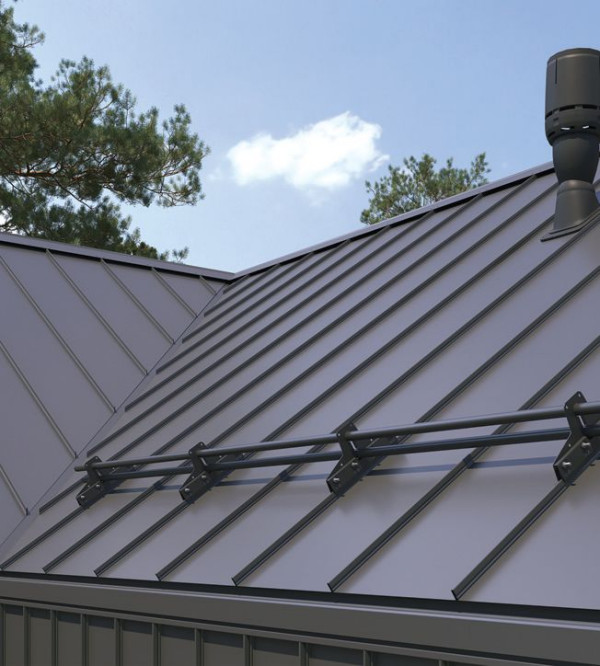

- A jakie cechy mają blachy płaskie?
- Najpopularniejsze są te wytwarzane ze stali i aluminium, które są tańsze od produktów z miedzi i stopu cynkowo-tytanowego. Trwałość blach stalowych i aluminiowych zależy od rodzaju zastosowanej powłoki ochronnej. Jednym z najczęściej stosowanych sposobów łączenia arkuszy jest tzw. rąbek stojący. Zaletą tego typu pokryć jest niewielka waga oraz szybkość i łatwość montażu - zarówno na dachach płaskich, jak i stromych. Wadą natomiast - podobnie jak w przypadku blachodachówek - słaba izolacyjność akustyczna. Blachy płaskie wymagają zastosowania podkładu w formie pełnego deskowania.
Blachy płaskie łączy się obecnie najczęściej na tzw. rąbek stojący
Blachy płaskie łączy się obecnie najczęściej na tzw. rąbek stojący. (fot. Ruukki)

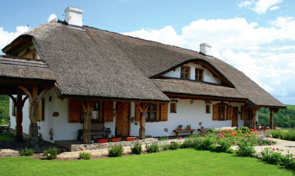

Kolejna propozycja dla zwolenników naturalnych rozwiązań to stosowana od wieków strzecha. Dzięki impregnacji, ma wyższą niż dawniej odporność na ogień. Bardzo dobrze prezentuje się na budynkach o tradycyjnej architekturze, szczególnie na dachach o dużym nachyleniu. Zaletą tego materiału jest bardzo dobra izolacyjność cieplna i świetne właściwości akustyczne. Strzecha jest jednym z najcięższych (i najdroższych) pokryć, dlatego można ją kłaść tylko na solidnych więźbach dachowych.
Strzecha to materiał niezwykle stylowy i oryginalny
Strzecha to materiał niezwykle stylowy i oryginalny. (fot. Dreamstime)
