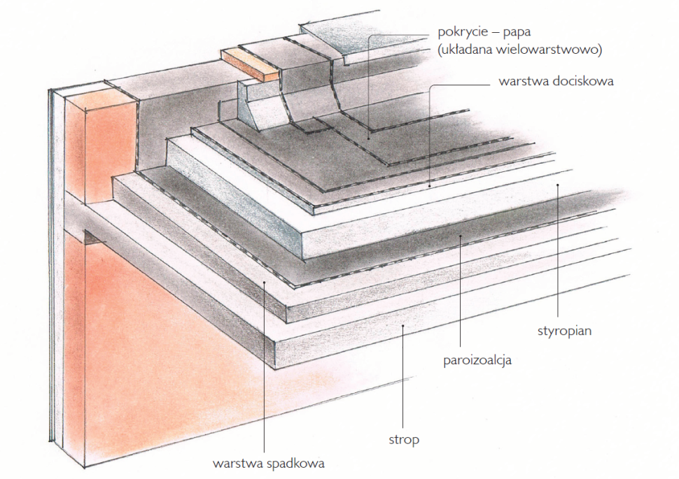

Dachy płaskie izoluje się najczęściej styropianem, znacznie rzadziej twardą wełną mineralną. Styropian odmiany dach/podłoga charakteryzuje wyższa wytrzymałość mechaniczna niż odmianę fasadową i niewielka nasiąkliwość. Jeszcze lepsze parametry ma pod tym względem polistyren ekstrudowany, czyli XPS. Ale ze względu na wysoką cenę stosuje się go sporadycznie. Najczęściej w mocno obciążonych od zewnątrz dachach zielonych - pokrytych warstwą ziemi i roślinnością.
Schemat budowy dachu płaskiego
Dachy płaskie to najczęściej konstrukcje niewentylowane z izolacją cieplną ze styropianu.

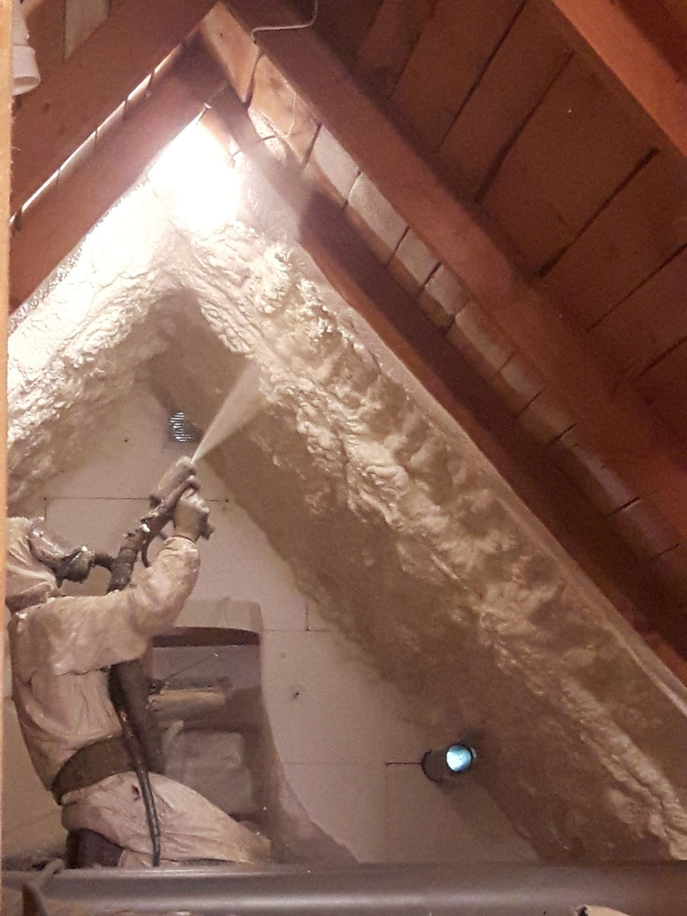

Wszystkie rodzaje dachów można zabezpieczyć przed ucieczką ciepła izolacjami w postaci pianki. Trzeba jednak podkreślić, że są to faktycznie materiały o bardzo różnej charakterystyce. Pianki natryskowe nanosi się za pomocą specjalnego agregatu. Charakteryzuje je izolacyjność zbliżona do wełny mineralnej. Jednak atutem jest tu szybkość nakładania i możliwość dokładnego wypełnienia miejsc trudno dostępnych i o nietypowych kształtach. Ale trzeba pamiętać, że ostateczny efekt bardzo zależy od umiejętności wykonawcy. Tym bardziej, że materiał izolacyjny powstaje dopiero na placu budowy.

Izolacja natryskowa z pianki
Mniej popularne rozwiązania też są warte uwagi. To np. izolacja natryskowa z pianki. (fot. www.pursystem.pl)

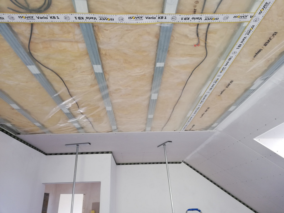

Typowe, znane od wielu lat rozwiązanie, to ułożenie izolacji pomiędzy krokwiami. Z czasem zaczęto dodawać jeszcze ruszt poniżej nich (drewniany lub z cienkich profili stalowych) i jego pola również wypełniać wełną. Po części wynikało to z faktu, że grubość warstwa pomiędzy krokwiami była ograniczona ich wysokością (najczęściej 16 lub 18 cm). Ponadto krokwie to dość grube belki, a drewno - chociaż intuicyjnie uważamy je za ciepłe - izoluje ok. 4 razy gorzej niż wełna (λ ok. 0,16 wobec 0,04). Dzięki dodatkowemu rusztowi i ułożonej poniżej krokwi drugiej warstwie izolacji, niemal eliminujemy więc całkiem spore mostki termiczne.
Z kolei zawilgoceniu izolacji trzeba przeciwdziałać, bo inaczej traci ona swoje ciepłochronne właściwości. I co chyba jeszcze ważniejsze - wilgoć może doprowadzić do zagrzybienia drewnianej więźby i ostatecznie jej zniszczenia. Źródła wilgoci są dwa. Jednym jest para wodna zawarta w powietrzu we wnętrzach na poddaszu. Jej wnikanie w dach blokujemy układając folię paroizolacyjną. Najlepiej sklejaną na zakładach. Drugie źródło to woda z deszczu i topniejącego śniegu. W niewielkiej ilości może przedostać się przez pokrycie, albo dostać się pod nie w postaci zacinającego deszczu lub śniegu.
Dwie warstwy wełny zabezpieczonej folią paroizolacyjną i wykończenie z płyt g-k
Dwie warstwy wełny zabezpieczonej folią paroizolacyjną i wykończenie z płyt g-k to proste i sprawdzone rozwiązanie. (fot. Isover)
