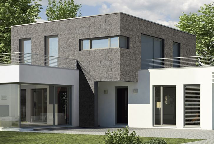

Nowoczesne budownictwo charakteryzuje prosta, minimalistyczna forma oraz monochromatyczna kolorystyka elewacji w odcieniach bieli i szarości. Podstawą, oczywiście, są tynki, ale coraz więcej inwestorów do dekoracji ścian wybiera nietypowe materiały, takie jak beton architektoniczny, blacha, spieki kwarcowe. Odpowiednie ich wkomponowanie sprawia, że budynek wygląda oryginalnie i efektownie. Dla odmiany zwolennicy dobrze doświetlonych wnętrz decydują się na zastąpienie dużych fragmentów pełnych ścian szkłem. Przeszklone ściany szczytowe są obecnie również bardzo modne.
Planujemy wygląd elewacji - o czym pamiętać?
Marzący o budowie własnego domu w pierwszej kolejności wyobrażają sobie kształt i wygląd bryły budynku, dopiero potem planują liczbę pomieszczeń, ich wielkość i podział na rozmaite strefy. Wygląd elewacji jest więc niezwykle istotny, bo to ona jest wizytówką domu i świadczy nie tylko o ulubionym stylu architektonicznym właścicieli, ale też odwadze w wybieraniu niestandardowych materiałów. Nie każdy bowiem zdecyduje się na obłożenie ścian zewnętrznych blachą albo spiekami kwarcowymi. Tradycjonaliści wybiorą bezpieczne, stosowane od lat tynki (najczęściej w pastelowych odcieniach) lub bardziej efektowny klinkier.
Oczywiście, przy podejmowaniu decyzji ważne są też względy finansowe. Najtańsze będzie otynkowanie ścian. Okładziny nie muszą jednak bardzo podnieść kosztów wykończenia elewacji, bo na ogół stosuje się je jedynie na fragmentach, urozmaicając w ten sposób jednolitą płaszczyznę fasad.
Za pomocą okładzin można podkreślić strefę wejścia do domu lub fasadę łączącą dom z tarasem, albo poprawić proporcje budynku, planując je na największych płaskich powierzchniach. Po wykonaniu takich wstawek, osiągnie się podziały, które dodadzą elewacji lekkości. Najlepiej sprawdzą się na budynkach o prostej formie, bez nadmiaru ozdobników i detali architektonicznych. Estetyczne i spójne elewacje najbardziej przyciągają wzrok.

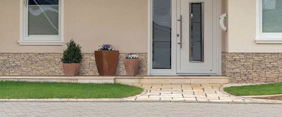

Przy wybieraniu materiałów na elewacje nie wolno zapomnieć o cokołach. Są to bowiem miejsca, które brudzą się najczęściej. Powinno się je wykończy materiałem, który nie chłonie brudu i który jest łatwy do czyszczenia. Ponadto w największym stopniu są narażone na uszkodzenia mechaniczne, ekspansję roślinności oraz działanie deszczu i śniegu. Stanowią zwykle odrębną część ściany o wysokości ok. 0,5 m (w domach z piwnicami sięgają z reguły do wysokości stropu nad piwnicą). Do wykańczania cokołów stosuje się specjalne tynki oraz okładziny ceramiczne, betonowe, kamienne, najlepiej w ciemniejszym kolorze, ale pasującym do reszty elewacji. Zbyt duży kontrast w odcieniach nie będzie elegancki.
Cokoły wykańcza się np. okładziną betonową
Cokoły wykańcza się np. okładziną betonową. (fot. Semmelrock)

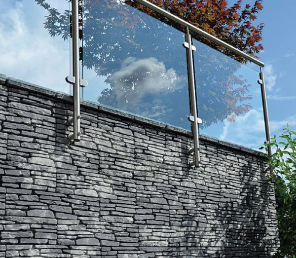

Na etapie planowania wyglądu elewacji warto od razu też rozważyć sposób wykończenia balustrad wokół balkonów na piętrze i tarasu na parterze. Chociaż obecnie większość inwestorów zastępuje balkony oknami tarasowymi, powinny być one wyposażone w barierki. Najlepiej wyglądają lekkie konstrukcje ze stali nierdzewnej, ocynkowanej, pomalowanej proszkowo, aluminium z wypełnieniem ze szkła zabezpieczonego przed rozbiciem specjalną folią.
Lekką balustradę ze stali można wypełnić szkłem
Lekką balustradę ze stali można wypełnić szkłem. (fot. Semmelrock)

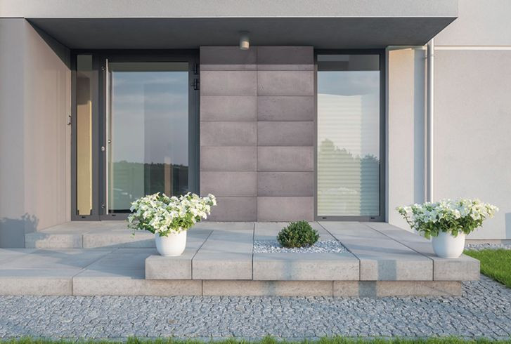

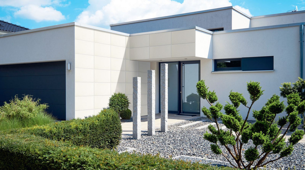

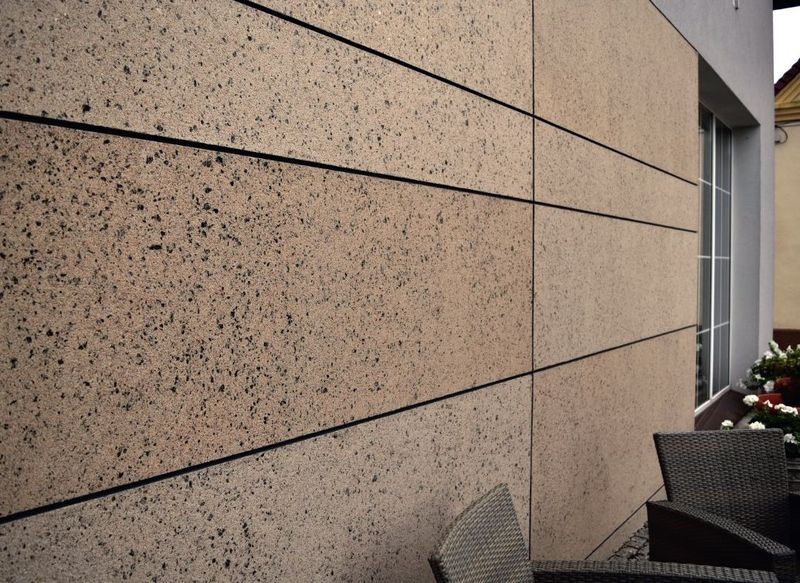

Beton na elewacji
Jeszcze do niedawna beton na ścianach oznaczał niewykończony budynek, obecnie taki materiał zyskuje na popularności, jest symbolem nowoczesności i elegancji. Ponieważ elementy betonowe można barwić w masie, oferowane są w szerokiej gamie kolorystycznej i w wielu formatach - prostokątne, kwadratowe, a na zamówienie produkuje się elementy o dowolnym kształcie, grubości i fakturze.
Fasady z betonu najlepiej wyglądają na budynkach o prostej formie. (fot. z lewej: Semmelrock, fot. z prawej: Joniec)

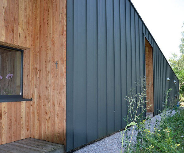

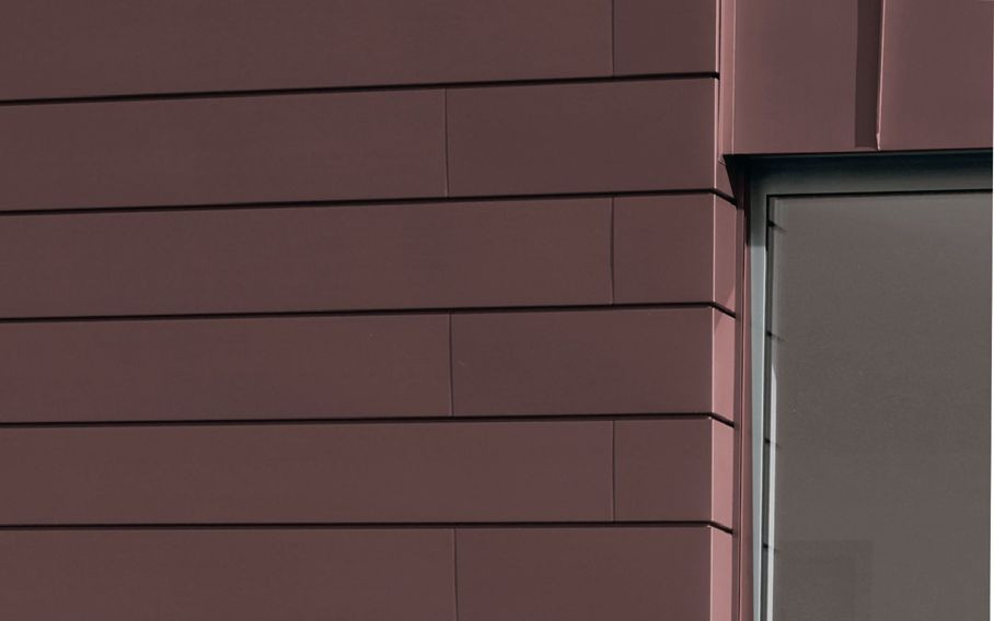

Blacha na elewacji
Blacha dawniej była wykorzystywana na elewacjach budynków przemysłowych i hal produkcyjnych, obecnie stosowana jest też na ścianach domów jednorodzinnych. Oryginalny efekt dekoracyjny można uzyskać, montując na ścianach blachę cynkowo-tytanową, na której z czasem pojawia się niebieskoszara patyna, bądź wersję pomalowaną na dowolny kolor z palety RAL. Najpowszechniej jednak elewacje wykańcza się blachą stalową płaską, układaną na rąbek stojący (pojedynczy, podwójny, kątowy), identycznie jak na dachu. Do wyboru jest wiele kolorów, choć najmodniejszy, oczywiście, jest grafit.
Blacha płaska zamontowana do ścian na rąbek stojący
Blacha płaska często mocowana jest do ścian na rąbek stojący. (fot. L. Jampolska)
Panele lub arkusze mocuje się wkrętami lub klipsami - w pionie lub w poziomie - do drewnianego albo metalowego rusztu, z uwzględnieniem wentylacyjnej pustki powietrznej. Dość trudne może się jednak okazać wyrobienie rąbka na elewacji w tej samej linii co na dachu (zwłaszcza gdy połacie mają kilka różnych stopni nachylenia). Blacha jest odporna na uszkodzenia mechaniczne i działanie zmiennych warunków atmosferycznych.
Okładziny z blachy mogą mieć prawie dowolny kolor, choć najczęściej wybierane są ciemne odcienie szarości i brązów. (fot. z lewej: Krak-Zinc, fot. z prawej: Rheinzink)

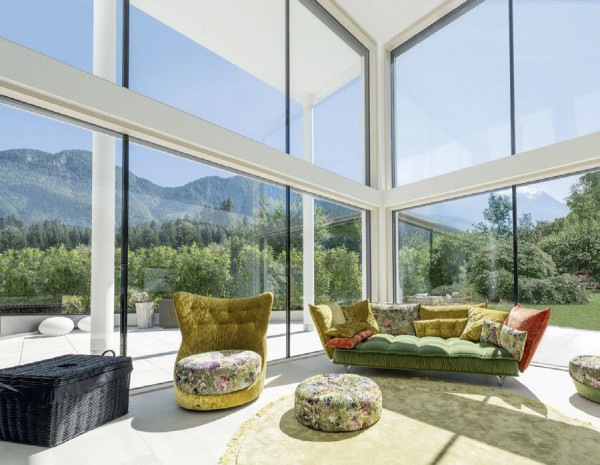

Szkło na elewacji
Moda na duże przeszklenia w domach jednorodzinnych skutkuje tym, że coraz częściej wielkoformatowymi przeszkleniami zastępuje się ściany. Wysokie okna, zaczynające się na poziomie posadzki i sięgające do sufitu, to już standard. Stosuje się je przede wszystkim w pomieszczeniach od strony ogrodu, aby uzyskać panoramiczny widok i wrażenie przenikania zieleni do wnętrza domu. W domach w stylu modernistycznej stodoły, często przeszklone są całe ściany szczytowe, od posadzki po dach. Taka ściana nie tylko idealnie doświetla wnętrza, ale też stanowi efektowne urozmaicenie bryły budynku.
Można też zdecydować się na fasadę szklaną, w której płyty z barwionego szkła mocuje się do rusztu, podobnie jak płyty ze spieków.
Duże przeszklone fragmenty fasad stanowią obecnie efektowną alternatywę pełnych ścian zewnętrznych
Duże przeszklone fragmenty fasad stanowią obecnie efektowną alternatywę pełnych ścian zewnętrznych. Mogą zajmować obie kondygnacje lub całe ściany szczytowe. (fot. Internorm)

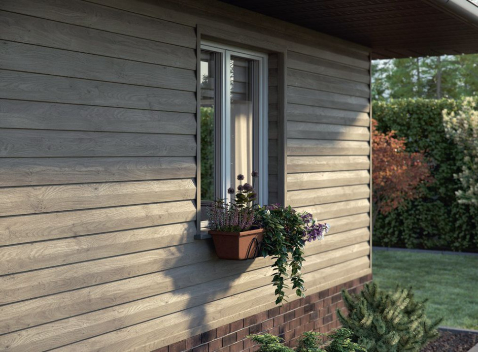

Materiał na elewację: tworzywa sztuczne, włóknocement
Elewacje z tworzyw sztucznych i włóknocementu są lekkie i nie jest konieczna ich konserwacja. Te dobrej jakości bardzo dobrze imitują drewno. Barwione są na kilkadziesiąt kolorów. Mocuje się pionowo albo poziomo do rusztu, w którym umieszcza się ocieplenie. Panele łączy się metodą pióro-wpust lub na zakładkę. Oferowane są w formie pojedynczych, podwójnych bądź poczwórnych "desek". W przypadku uszkodzenia, wystarczy wymienić zniszczony panel.
Elewacyjne panele z PVC mogą imitować rozmaite gatunki drewna lub być pomalowane na jednolity kolor. (fot. z lewej: Vox, fot. z prawej: Cedral)

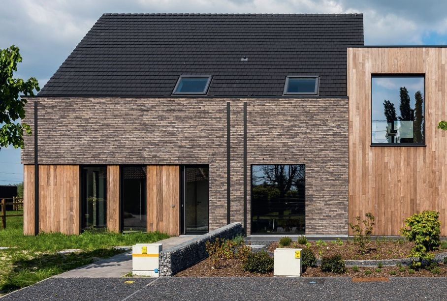

Materiał na elewację: klinkier, silikaty, cegły ręcznie formowane
Budynki z murowaną elewacją wyróżnia niepowtarzalny urok. Cegły dostępne są w szerokiej gamie wielkości, kolorów i faktur. Takie elewacje mogą być wykonywane zarówno w tradycyjnym budownictwie, jak i w nowoczesnych projektach. Cegły silikatowe, klinkierowe i ceramiczne nadają się do wykańczania zarówno całych ścian, jak ich fragmentów. Producenci oferują też płytki, cieńsze od cegieł, które mocuje się w podobny sposób. Do murowania i spoinowania takich wyrobów trzeba stosować przeznaczone do tego zaprawy i podczas prac uważać, by nie zabrudzić ich powierzchni.
Ceglane elewacje są wyjątkowo trwałe i nie trzeba ich konserwować
Ceglane elewacje są wyjątkowo trwałe i nie trzeba ich konserwować. Jednak przy ich murowaniu trzeba wykazać wyjątkową staranność. (fot. Wienerberger)

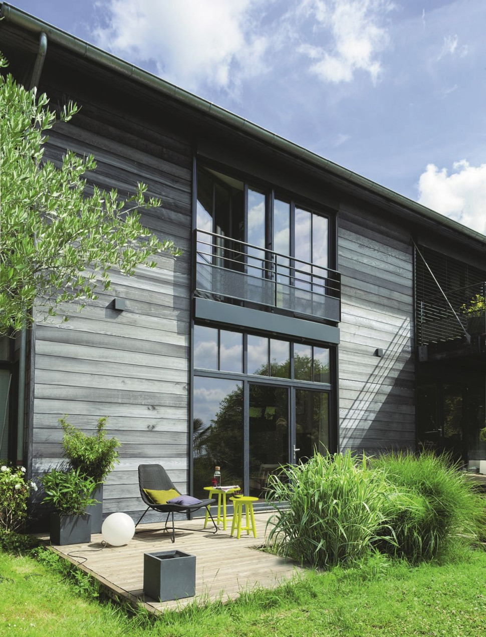

Drewno na elewacji
Surowiec wykorzystywany na elewację musi być odporny na wypaczenie oraz niszczące działanie czynników atmosferycznych. Najczęściej stosuje się drewno rodzime - sosnę, świerk, modrzew lub importowane - meranti, świerk skandynawski, modrzew syberyjski, okoume, cedr. Można wybrać drewno z wyraźnym rysunkiem słojów i widocznymi sękami lub bezsęczne. Najpopularniejsze są fabrycznie wyprofilowane deski oraz belki i ćwierćbale, dzięki czemu można je łączyć na pióro i wpust. Mocuje się je (pionowo bądź poziomo) wkrętami do drewna do rusztu nośnego z łat drewnianych.
W zależności od rodzaju zastosowanego impregnatu, drewnu można nadać odcień podkreślający jego strukturę albo pomalować kryjącą farbą na dowolny kolor. Trzeba jednak pamiętać, że takie elewacje co kilka lat należy poddać konserwacji - umyć, przeszlifować i ponownie zabezpieczyć przed szkodliwym działaniem czynników atmosferycznych.

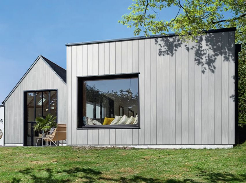

Na ścianach zewnętrznych można również zamocować drewno termowane (termojesion, termososnę, termoświerk), które jest bardziej od naturalnego odporne na warunki atmosferyczne oraz degradację biologiczną. Dzięki redukcji wilgotności - takie drewno ma też lepszą stabilność wymiarową, a ponieważ nie ma żywicy, nie powstają na nim wycieki.

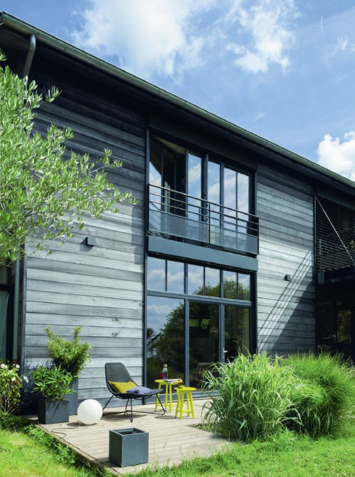

Obecnie coraz częściej drewniane elementy na elewacji montuje się w pionie
Obecnie coraz częściej drewniane elementy montuje się w pionie. Do nowoczesnej architektury pasują deski w kolorze szarym. (fot. Jaf Polska)
Drewniana elewacja
Drewno wykorzystane na elewacje co kilka lat trzeba umyć, przeszlifować i ponownie zabezpieczyć przed szkodliwym działaniem czynników atmosferycznych. (fot. V33)

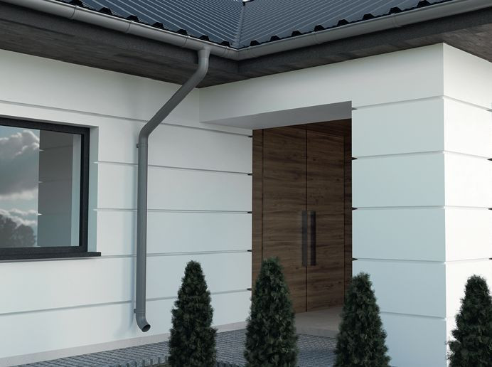

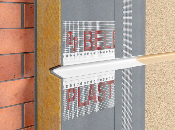

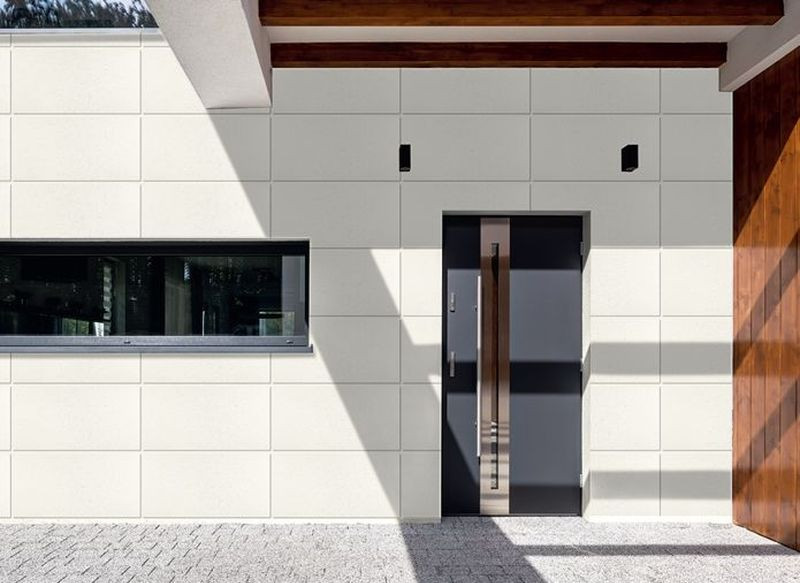

Tynk ze wzorem
Do uatrakcyjnienia otynkowanej ściany można zastosować listwy do boniowania. Gwarantuje to uzyskanie idealnie prostych linii podziałowych na powierzchni elewacji. Można rozmieszczać je dowolnie - w zależności od projektu fasady - w pionie, w poziomie oraz w każdym innym położeniu. Boniowanie jako sposób na podział elewacji ułatwia także wykonanie gładkiej i równej powierzchni tynku.
Listwa z PVC do boniowania trójkątna - rąbek wklęsły
Listwa z PVC do boniowania trójkątna - rąbek wklęsły. (fot. Bella Plast)
Zastosowanie listew do boniowania w poziomie
Zastosowanie listew do boniowania w poziomie. (fot. Bella Plast)
Linie prowadzone w pionie i poziomie urozmaicają jednolitą płaszczyznę tynków. (fot. z lewej: Dryvit, fot. z prawej: Lakma)
