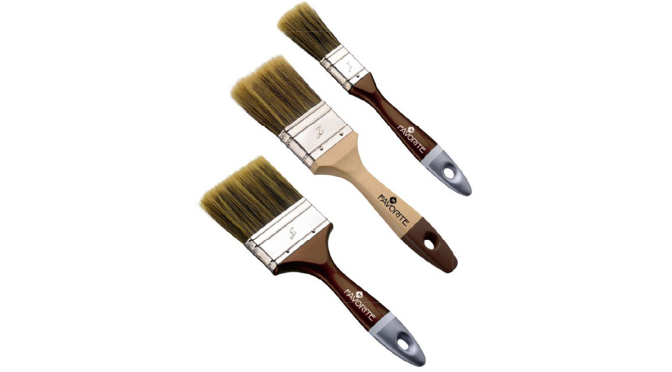

Najbardziej rozpowszechnioną metodą nakładania impregnatu w warunkach domowych jest malowanie. Można użyć do niego pędzla o miękkim włosiu, wałka lub gąbki.
Trzy różne pędzle do impregnacji
Dzięki różnym kształtom i szerokościom pędzli pomagają one dotrzeć do miejsc trudno dostępnych. Pędzel sprawdzi się również w malowaniu zagłębień, ponieważ włosie łatwiej dotrze w nierówności powierzchni niż runo wałka. (fot. Befaszczot)
