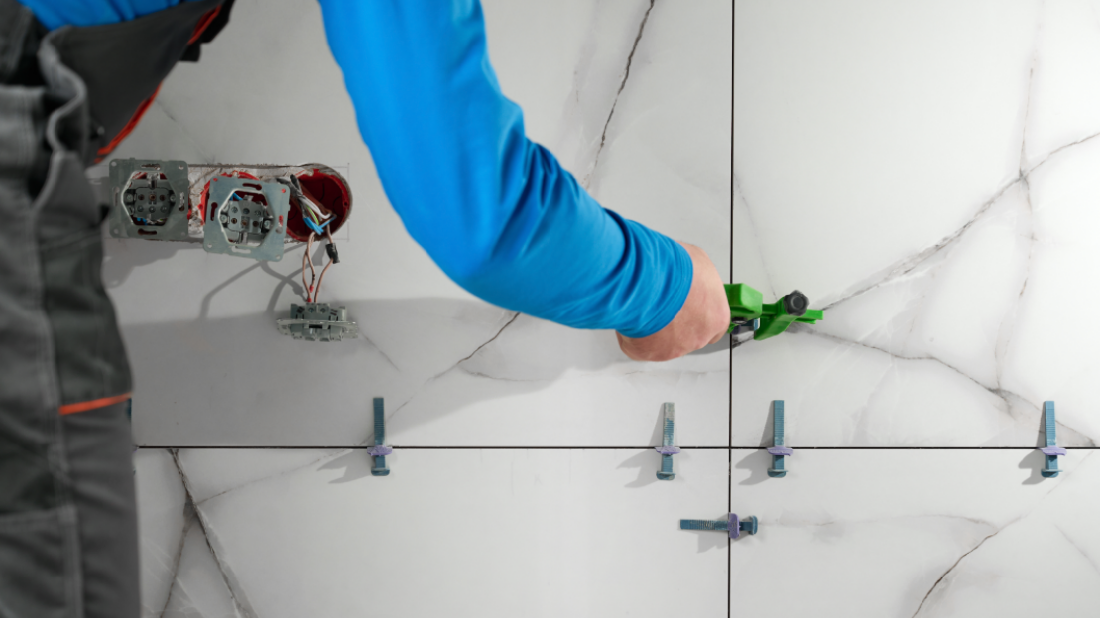

Krok po kroku: układanie płytek z systemem poziomowania
Przygotuj podłoże. Nawet najlepszy system nie naprawi poważnych krzywizn. Sprawdź równość i nośność podkładu; w razie potrzeby zastosuj masę samopoziomującą lub wyrównanie ścian.
Rozprowadź klej prawidłową pacą. Dla dużych formatów połóż klej i na podłoże, i cienką warstwą na spód płytki (tzw. „buttering & floating”). Zapewnisz pełny styk i wyeliminujesz puste pola.
Ułóż pierwszą płytkę i wsuwaj klipsy. Klipsy trafiają pod krawędzie - zwykle 2–3 na bok przy dużych formatach. Dociśnij sąsiednią płytkę i wsuń klin do momentu wyrównania płaszczyzn. Nie przesadzaj z siłą - chodzi o kontakt, nie o miażdżenie.
Kontroluj linię fug. Jeżeli klipsy nie mają dystansu, dodaj krzyżyki. Co kilka płytek przyłóż łatę lub poziomicę, by ocenić ciągłość płaszczyzny.
Pozwól klejowi związać i odłam klipsy. Robisz to uderzeniem równoległym do fugi (butem, młotkiem z gumową końcówką lub dłonią), zgodnie z instrukcją producenta. Zostaje czysta fuga, gotowa do spoinowania.
