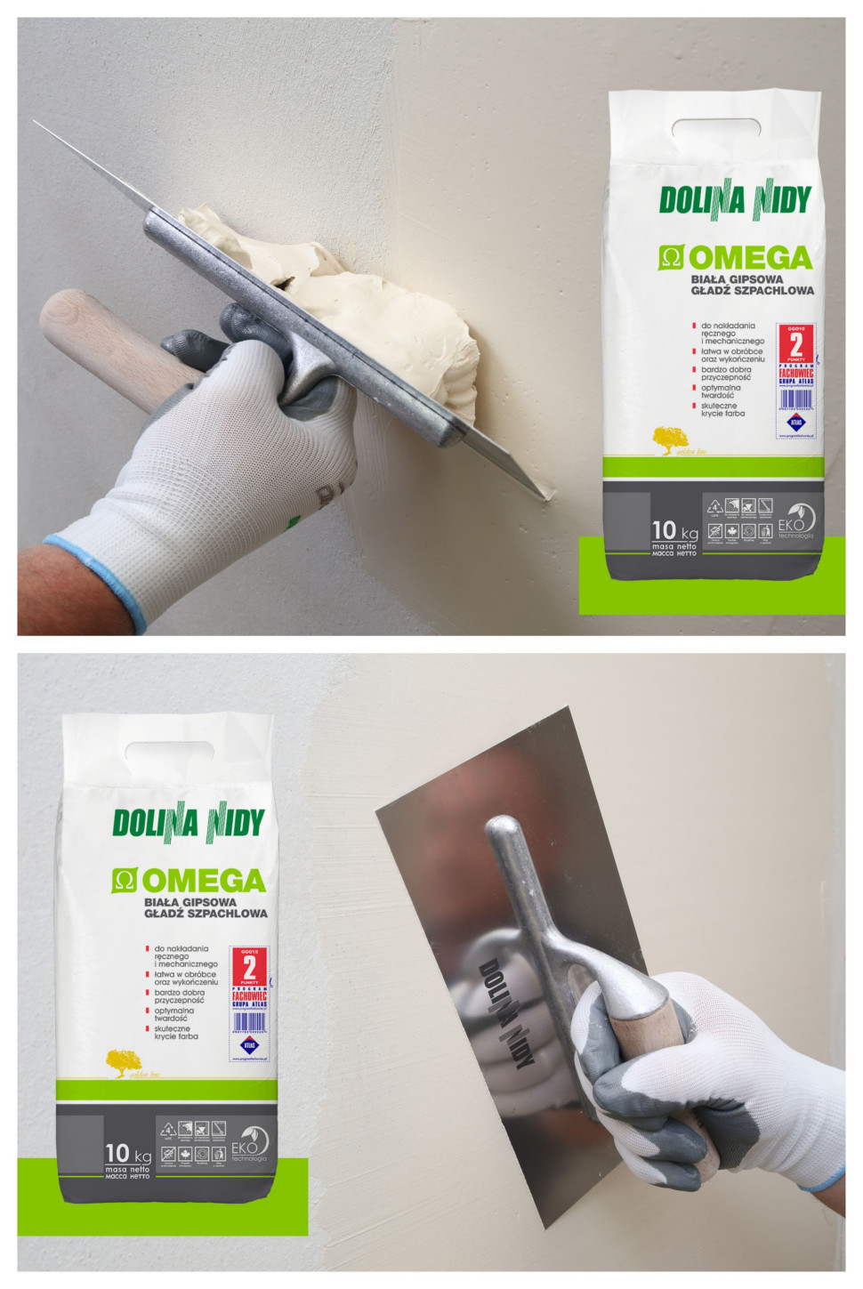

Z kolei decydując się na użycie białej gipsowej gładzi szpachlowej Omega, możemy nakładać ją ręcznie lub zastosować natrysk mechaniczny. Aby powierzchnia była równomierna, należy wykonywać ruchy poziome, z zachodzącymi na siebie pasami.
Nakładanie białej gipsowej gładzi szpachlowej Omega szpachlą
Nakładając ręcznie, masę szpachlową naciąga się równomiernie za pomocą stalowej pacy nierdzewnej, silnie dociskając ją do podłoża.
Nakładanie gładzi na sufit jest trudniejsze niż nakładanie jej na ściany – wymaga większego doświadczenia i umiejętności. Jeśli planujemy wykończenie gładzią całego pomieszczenia, warto rozpocząć właśnie od sufitu, nakładając gładź w kierunku okna i kierując się w głąb pomieszczenia.
Kładąc masę na ścianach, najlepiej zacząć od dołu, kierując się ku górze. Grubość każdej z warstw Omega Finish nie powinna przekraczać 3 mm grubości, a w przypadku białej gipsowej gładzi szpachlowej Omega - maksymalna grubość jednorazowo naniesionej warstwy wykańczającej nie powinna przekraczać 2 mm, natomiast wszystkich zastosowanych warstw - 3 mm. Zachowanie tych zasad przyspieszy proces schnięcia.
