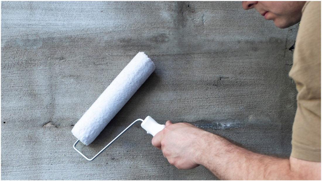

Jak nakładać grunt? Praktyczne metody
Do wyboru są trzy podstawowe techniki aplikacji gruntu:
  • Pędzel ławkowiec – idealny do narożników i niewielkich powierzchni. Daje dużą kontrolę, ale jest czasochłonny.
  • Wałek malarski – kompromis między szybkością a dokładnością. Najczęściej wybierana metoda. Doskonale sprawdza się na średnich i dużych powierzchniach.
  • Natrysk – najszybsza, ale wymagająca specjalistycznego sprzętu technika. Działa świetnie przy preparatach penetrujących, jednak może nie nadawać się do gruntów z piaskiem kwarcowym, które zapychają dysze.
Wybór metody zależy od rodzaju gruntu, powierzchni i dostępnych narzędzi. Niezależnie od tego, grunt musi być nałożony równomiernie i zgodnie z zaleceniami producenta.
