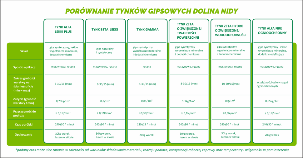

  1. Tynki gipsowe są zalecane do wykańczania ścian wewnątrz budynków, w pomieszczeniach o normalnej wilgotności. Chociaż garaż nie jest typowym miejscem dla tynków gipsowych, mogą one być rozważane w przypadku garaży wewnętrznych, szczególnie tych, które są dobrze izolowane i nie narażone na wysoką wilgotność. Tynki gipsowe charakteryzują się łatwością aplikacji i szybkim czasem obróbki, co może być atrakcyjne dla wykonawców.
    Porównanie tynków gipsowych Dolina Nidy.

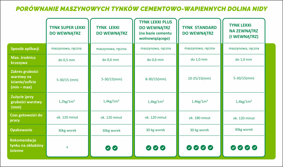

  2. Tynki cementowo-wapienne są bardziej uniwersalne i odporne na wilgoć oraz uszkodzenia mechaniczne niż tynki gipsowe. Dzięki tym właściwościom są idealnym wyborem do garażu, szczególnie jeśli jest on narażony na intensywną eksploatację lub wyższą wilgotność. Tynki cementowo-wapienne zapewniają dobrą przyczepność do podłoża i są paroprzepuszczalne, co przyczynia się do utrzymania zdrowego mikroklimatu w pomieszczeniu.
    Porównanie maszynowych tynków cementowo-wapiennych Dolina Nidy

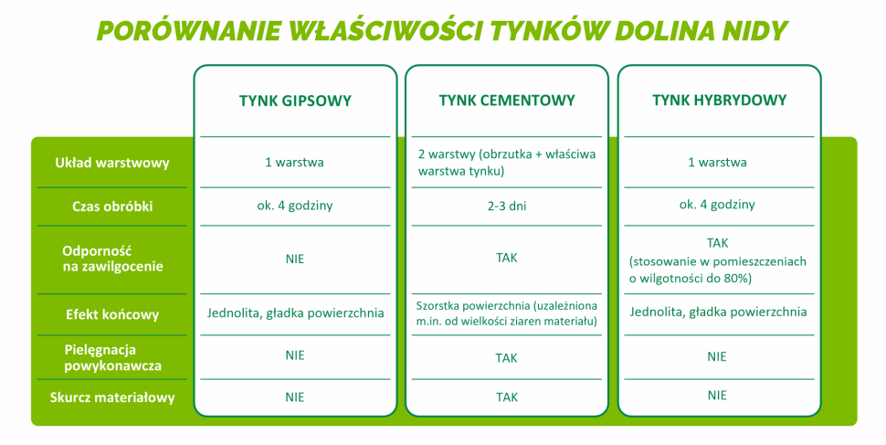

  3. Tynk hybrydowy (gipsowo-cementowy) łączy zalety tynków gipsowych i cementowo-wapiennych, oferując gładką i bardzo twardą powierzchnię, odporną na uszkodzenia. Jest to doskonały wybór do garażu, szczególnie gdy zależy nam na estetyce oraz odporności na zawilgocenie i uszkodzenia mechaniczne. Tynk hybrydowy jest jednowarstwowy, co ułatwia i przyspiesza prace wykończeniowe.
    Porównanie właściwości tynków Dolina Nidy
