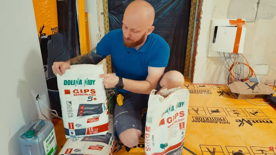

Obróbka drzwi wejściowych produktami Dolina Nidy, przygotowanie pod tapetę i kilka innych prac u ‪@DOMINIK.MALUJE
Materiałem wykorzystywanym na glifach jest unowocześniony gips szpachlowy S+ Dolina Nidy , czyli nowa odsłona tradycyjnego „szaraka”. Produkt jest dostarczany w szczelnym worku z tworzywa sztucznego, co zabezpiecza suchą mieszankę przed wilgocią z otoczenia.
Zaprawa wyróżnia się łatwością mieszania, a jej formuła dopuszcza dolanie wody w trakcie urabiania, jeśli zajdzie potrzeba skorygowania gęstości przygotowywanej masy.
Gips Szpachlowy S+ służy do klejenia dociętych płyt GK bezpośrednio do ościeża. Na zewnętrzne krawędzie glifów trafiają perforowane narożniki.
Profil wciska się w nałożoną uprzednio warstwę zaprawy, która przenika przez otwory w narożniku, zapewniając sztywne osadzenie elementu. W miejscach połączeń płyt ze ścianą wklejana jest taśma flizelinowa zatapiana w tej samej masie gipsowej, co zabezpiecza newralgiczną strefę przed pęknięciami.
