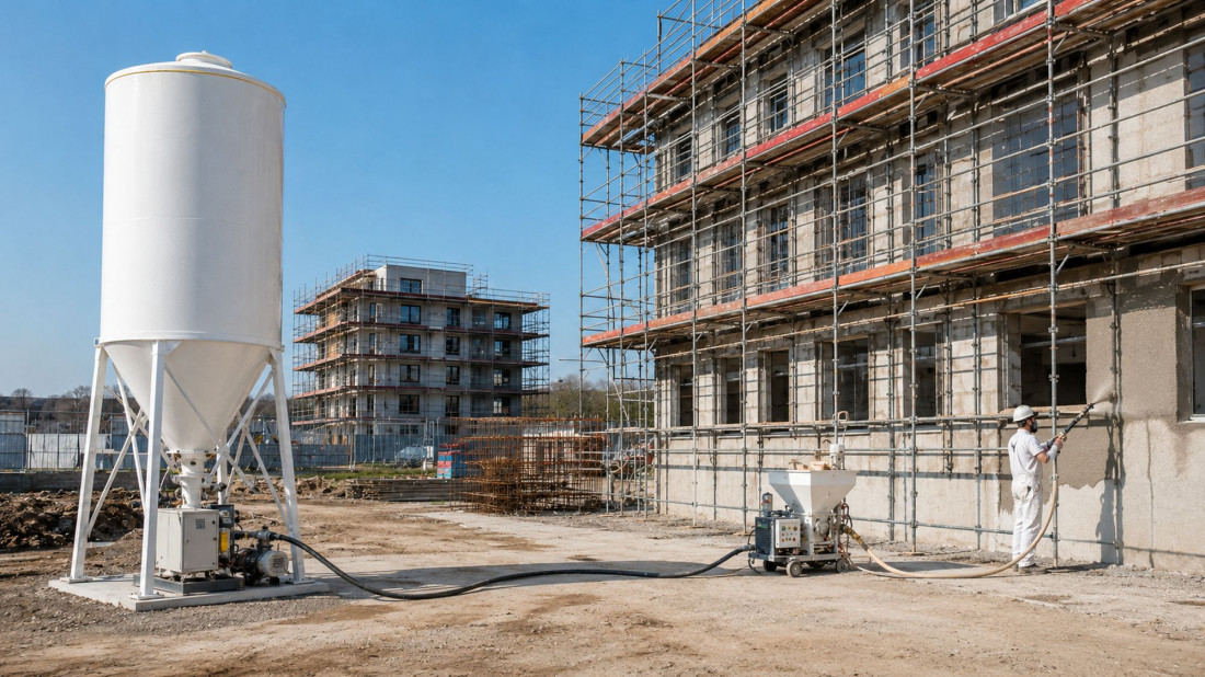

26 ton tynku na około 7,5 m². Co ta liczba oznacza na budowie?
Jedna z najbardziej wymownych informacji podawanych przez Dolinę Nidy dotyczy miejsca potrzebnego na zgromadzenie materiału. Silos zawierający 26 ton tynku gipsowego zajmuje około 7,5 m² powierzchni. Przy dużym zapotrzebowaniu różnica organizacyjna w porównaniu z materiałem dostarczanym w workach staje się więc łatwa do zauważenia.
Na dużym obiekcie problemem nie jest przecież samo znalezienie miejsca na jedną paletę. Materiał musi być dostępny przez cały okres prowadzenia prac, a zapas potrzebny ekipie może oznaczać konieczność obsługi bardzo dużej liczby opakowań.
Dochodzi do tego rozładunek, magazynowanie i dostarczanie suchej mieszanki do miejsca, w którym aktualnie pracują tynkarze. Im większa inwestycja i im więcej kondygnacji, tym większego znaczenia nabiera sposób, w jaki materiał dociera do agregatu.
Dolina Nidy zwraca uwagę między innymi na możliwość ograniczenia kosztów związanych z rozładunkiem dużych ilości workowanego materiału, jego przechowywaniem oraz transportowaniem na wyższe kondygnacje - nawet na dziesiąte piętro.
System silosowy pozwala więc spojrzeć na tynk nie jako na kolejne worki, które trzeba przemieścić, ale jako na materiał dostarczany w sposób wpisany w zmechanizowany proces pracy.
Jak mieszanka tynkarska trafia z silosu do agregatu?
Kluczowym elementem systemu jest podajnik pneumatyczny. Po połączeniu go z silosem sucha mieszanka może być transportowana do agregatu tynkarskiego automatycznie. Według danych Doliny Nidy agregat może znajdować się nawet 150 m od silosu. Takie rozwiązanie umożliwia automatyczne uzupełnianie urządzenia materiałem bez konieczności ciągłego donoszenia worków i ręcznego zasypywania kosza agregatu.
W samym agregacie fabrycznie przygotowany tynk gipsowy maszynowy miesza się z odpowiednią ilością wody, dzięki czemu powstaje zaprawa przeznaczona do mechanicznego natrysku.
Dolina Nidy zaleca rozpoczęcie tynkowania od sufitu, a następnie przechodzenie na ściany. Producent podkreśla przy tym, że choć mechanizacja usprawnia nakładanie materiału, prawidłowe wykonanie tynku nadal wymaga wiedzy, praktyki, zdyscyplinowania oraz odpowiedniej kultury technicznej wykonawcy.
To ważne rozróżnienie. System silosowy automatyzuje przede wszystkim część związaną z dostarczeniem suchego materiału do urządzenia, natomiast agregat odpowiada za przygotowanie zaprawy i umożliwia jej mechaniczne nanoszenie. Silos, podajnik pneumatyczny i agregat tworzą więc kolejne ogniwa procesu, którego celem jest ograniczenie ręcznej obsługi dużych ilości tynku.
