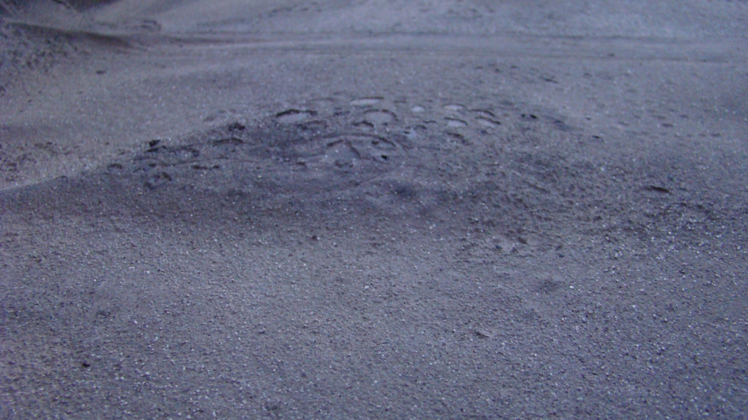

Nowe pokrycie z papy, zgrzewane w dwóch warstwach, a po roku na dachu pojawiają się wybrzuszenia. Najczęstszą przyczyną jest para wodna uwięziona pod szczelną hydroizolacją. Po 3–4 latach od pojawienia się deformacji trzeba liczyć się z przeciekami, więc naprawa nie znosi odkładania.
Pytanie czytelnika
Po remoncie przybudówki gospodarczej urządziłem w niej pracownię modelarską. Dach dostał nowe pokrycie: dwie warstwy papy zgrzewanej na podłożu betonowym, najprawdopodobniej na prefabrykowanej płycie kanałowej. Po roku użytkowania pomieszczenia na papie pojawiły się wybrzuszenia. Co ciekawe, stare pokrycie - miejscami uszkodzone - leżało zupełnie równo. Co spowodowało odkształcenie i czy dach jest jeszcze szczelny?
Skąd bierze się wilgoć pod papą?
Dopóki przybudówka była nieogrzewanym pomieszczeniem gospodarczym, do stropu nie docierał strumień ciepłego, wilgotnego powietrza. Pracownia jest ogrzewana i użytkowana, a para wodna z wnętrza dyfunduje w górę. Jeśli pod stropem nie ma paroizolacji, a płyta kanałowa nie jest ocieplona lub ocieplenie jest za cienkie, para dochodzi do zimnej warstwy i kondensuje w betonie. Od góry beton jest zamknięty szczelną, dwuwarstwową papą, więc wilgoć nie ma jak wyjść.
Drugie źródło to woda opadowa wnikająca przez wcześniejsze nieszczelności oraz wilgoć technologiczna zamknięta w podłożu. Jeżeli papę zgrzewano na niedosuszonym betonie, woda została pod nią zaplombowana już w dniu montażu.
Dlaczego papa się wybrzusza?
Ciemne pokrycie dachu płaskiego w upalny dzień nagrzewa się do 70–80°C. Wilgoć z podłoża gwałtownie odparowuje, a jeden litr wody daje około 1700 litrów pary. Para szuka ujścia, a skoro pokrycie jest szczelne, odrywa papę od podłoża albo rozwarstwia same arkusze. Tak powstają najpierw pojedyncze pęcherze, potem sfalowania obejmujące większe fragmenty połaci.
Problem pogarszają błędy wykonawcze, które zostawiają pod papą puste przestrzenie: nierównomierne dogrzanie arkusza, pominięcie gruntowania podłoża preparatem bitumicznym. Zdarza się też, że wykonawca zakleja bitumem gardziel kominka wentylacyjnego w trakcie zgrzewania i odcina jedyną drogę ujścia pary.
Co grozi pokryciu?
Odkształcona papa traci szczelność i trwałość. Przecieków należy spodziewać się zwłaszcza zimą, gdy pęcherze są podatne na uszkodzenia mechaniczne.
Przed naprawą sprawdź dwie rzeczy. Nacięcie próbnego pęcherza pokazuje, czy jest w nim woda, co potwierdza diagnozę zawilgoconego podłoża. Obejrzyj też obróbki blacharskie, wpusty i połączenia ze ścianami, bo nieszczelność w tych miejscach może być pierwotnym źródłem wody.
Jak naprawić?
Zakres robót zależy od tego, jak duży obszar jest odkształcony. Pojedyncze pęcherze da się załatać. Fałdy obejmujące część połaci wymagają dodatkowo kominków wentylacyjnych. Deformacje na całej połaci oznaczają remont pokrycia.
Pojedynczy pęcherz nacina się na krzyż, „w kopertę”, i odgina cztery narożniki:
  • podłoże i spód odgiętych narożników trzeba osuszyć, bo na wilgotnym betonie papa się nie zwiąże,
  • narożniki dociska się na masie bitumicznej albo dogrzewa palnikiem,
  • na wierzch wgrzewa się łatę z papy wierzchniego krycia, z zapasem kilkunastu centymetrów poza obrys nacięcia.
Przy fałdach obejmujących pas połaci samo łatanie nie wystarczy. Trzeba naciąć sfalowania i zamontować kominki wentylacyjne, które łączą przestrzeń pod papą z atmosferą. Połać wysusza się wtedy stopniowo ciepłem słonecznym. Kominki ustawia się w najwyższych punktach dachu, w regularnej siatce, a kołnierze obrabia papą wierzchniego krycia. Zagęszczenie podaje się różnie: w typowych warunkach przyjmuje się jeden kominek na około 40–60 m² (promień działania 4–5 m), przy wyraźnie zawilgoconym podłożu gęściej, rzędu jednego na 25–30 m². Ostateczne wytyczne określa producent konkretnego systemu.
Jeżeli pęcherze pokryły już całą połać, naprawy miejscowe nie mają sensu. Wtedy pozostaje wymiana pokrycia z warstwą wentylacyjną, opisaną niżej.
Trzeba również odciąć dopływ pary od wewnątrz. Pod sufitem pracowni należy ułożyć izolację z folii paroszczelnej. Bez tego wilgoć będzie wracać do podłoża.
