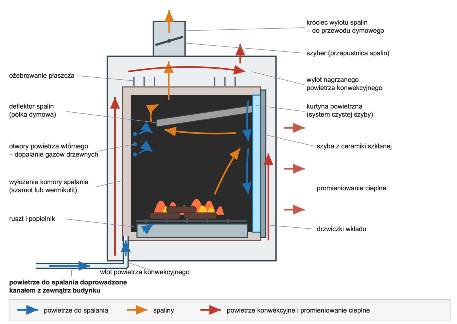

Regulacja ilości świeżego powietrza doprowadzanego do paleniska odbywa się przez otwory umieszczane w przedniej lub bocznej ściance korpusu. Napływa przez nie świeże powietrze, niezbędne do procesu spalania. Zmiana ilości dopływającego powietrza odbywa się za pomocą regulowanych ręcznie przepustnic.
Ważnym elementem budowy kominka jest deflektor spalin (czyli półka dymowa), umieszczony w górnej części wkładu lub kasety kominkowej.
Nie wszystkie kominki wyposażone są w deflektor spalin. We wkładach i kasetach starszego typu powietrze z komory spalania kierowane jest bezpośrednio do komina. Jednak powoduje to obniżenie sprawności tych kominków - wynosi ona około 50%. Wkłady i kasety nowszej generacji mają komorę wtórnego spalania, czyli półkę dymową.
Odbywa się tam proces dopalania cząstek opału, które nie zostały wcześniej spalone. Uzyskiwane w tym procesie dodatkowe ciepło przekazywane jest do powietrza, które omywa wymiennik. Ochłodzone i mniej zanieczyszczone spaliny zostają usunięte przez komin.

Budowa kominków - szyber
Kominki mogą być wyposażone w szyber, czyli przepustnicę. Służy ona do regulacji siły ciągu, co wpływa na zmianę wydajności kominka. Przy otwartym szybrze ciąg kominowy jest największy, powodując szybkie spalanie drewna i zwiększając moc kominka. Żeby zmniejszyć prędkość spalania, należy szyber przymknąć.
Oprócz szybrów otwieranych ręcznie dostępne są także szybry regulowane automatycznie, których działanie polega na jego zamykaniu i otwieraniu w czasie zamykania i otwierania drzwiczek. Dostępne są także kominki bez wbudowanego szybra.
Można go wtedy zamontować na rurze dymnej, lecz nie zawsze jest taka konieczność. Jeżeli w okolicy, w której mieszkamy nie wieją bardzo silne wiatry, regulacja siły ciągu kominowego, wpływającego na wydajność kominka, może odbywać się wyłącznie przez regulację ilości świeżego powietrza doprowadzanego do paleniska.
Schemat: Budowa wkładu kominkowego
