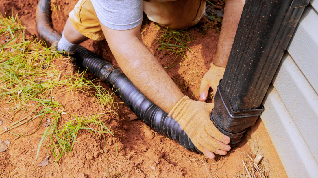

Standardowa głębokość posadowienia rur odprowadzających deszczówkę wynosi od 50 do 80 cm. Niezależnie od ukształtowania terenu minimalna warstwa przykrycia rury mierzona od jej wierzchu do powierzchni gruntu musi wynosić co najmniej 40 cm. W gruntach przepuszczalnych, takich jak piaski i żwiry, wystarcza wykop o głębokości 60–80 cm.
Z kolei grunty nieprzepuszczalne i zwięzłe, na przykład glina, wymagają znacznie głębszych wykopów. Przewody należy prowadzić poniżej poziomu ław fundamentowych lub w bezpiecznej odległości od budynku, co zabezpiecza ściany przed podsiąkaniem wilgoci.
Strefa przemarzania gruntu i ochrona instalacji przed mrozem
W zależności od regionu Polski strefa przemarzania gruntu wynosi od 0,8 do 1,4 m. Aby zagwarantować pełne bezpieczeństwo instalacji w okresie zimowym, zaleca się montaż rur około 20 cm poniżej granicy przemarzania. Na działkach z podmokłym gruntem lub przy skomplikowanym układzie wyposażonym w filtry i studzienki wykonuje się głębszy wykop bądź stosuje otulinę termoizolacyjną. Swobodny odpływ wody i brak zastoisk w przewodach bezpośrednio ogranicza ryzyko tworzenia się lodowych czopów.
Prawidłowy spadek rurociągu i przygotowanie podłoża
Grawitacyjny spływ deszczówki wymaga zachowania odpowiedniego nachylenia instalacji. Optymalny spadek wynosi ok. 2 cm na każdy metr długości, co odpowiada wartości 1,5–2%, natomiast w trudnym terenie dopuszcza się spadek minimalny na poziomie 0,5%. Właściwe pochylenie gwarantuje samooczyszczanie rur, zapobiega odkładaniu się osadów oraz eliminuje zatory skutkujące pękaniem przewodów na mrozie.
Dno wykopu wymaga starannego wyrównania, ułożenia kilkunastocentymetrowej podsypki z piasku oraz wykonania obsypki żwirowej poprawiającej filtrację. Głębokość wykopu należy dodatkowo zwiększyć w miejscach narażonych na obciążenia, szczególnie pod drogami i podjazdami.
