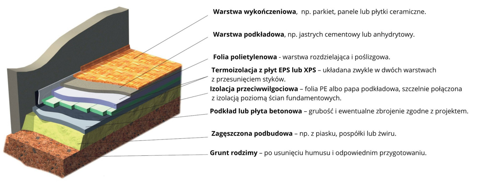

Przykładowy układ warstw podłogi na gruncie. Rodzaj materiałów oraz grubość podbudowy, warstwy betonowej i termoizolacji należy dobrać zgodnie z projektem budynku.

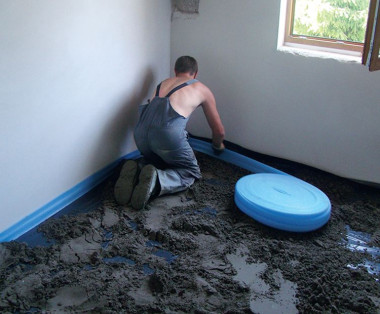

Wzdłuż ścian, słupów i innych stałych elementów budynku wykonuje się dylatację obwodową. Najczęściej stosuje się taśmę o grubości około 8–10 mm, wyposażoną w fartuch łączący się z folią rozłożoną na ociepleniu. Zapobiega ona sztywnemu połączeniu jastrychu ze ścianami i umożliwia jego odkształcanie pod wpływem zmian temperatury. Taśmy nie należy przycinać przed ułożeniem posadzki.

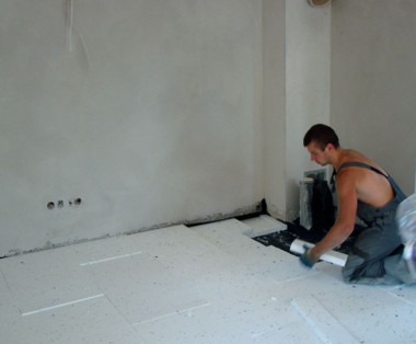

Układanie izolacji przeciwwilgociowej i dylatacji przyściennej (po lewej) oraz płyt styropianowych tworzących termoizolację podłogi (po prawej) (fot. Cz. Dąbrowski)
