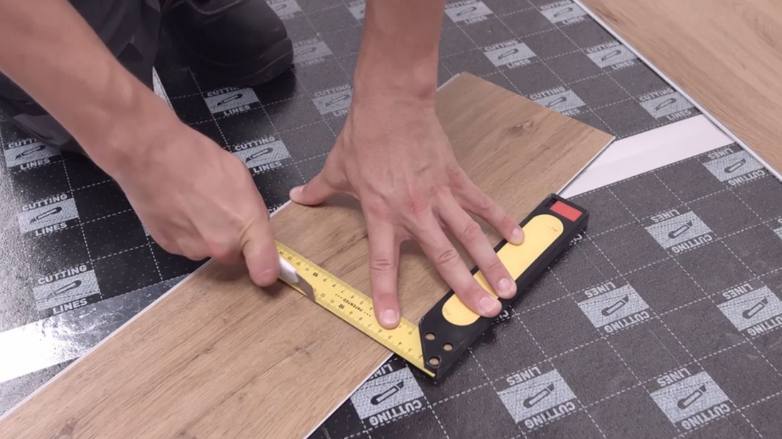

Najbardziej uniwersalnym i jednocześnie najcichszym rozwiązaniem pozostaje nóż techniczny do paneli. Sprawdza się przede wszystkim przy prostym docinaniu wzdłuż i w poprzek: wystarczy zaznaczyć linię cięcia, przyłożyć kątownik lub prowadnicę, kilkukrotnie naciąć warstwę użytkową po tej samej linii, a następnie przełamać panel zdecydowanym ruchem. Kluczowe jest regularne wymienianie ostrza na świeże - tępy nożyk to prosta droga do nierównej krawędzi. Nóż przyda się zresztą jeszcze długo po zakończeniu montażu, między innymi do cięcia folii, taśm, kartonów i papieru.

Zanim narzędzie w ogóle dotknie panelu, obowiązuje jedna nadrzędna zasada: tnie się od góry, czyli od strony warstwy z dekorem. Cięcie od spodu to najpopularniejszy błąd przy samodzielnym montażu - skutkuje postrzępioną, a czasem wręcz uszkodzoną powierzchnią użytkową. Przed przystąpieniem do pracy trzeba dokładnie zaznaczyć linię cięcia i stabilnie ułożyć panel, mając pod ręką ostry nóż, miarkę, ołówek i kątownik. W trudniej dostępnych miejscach pomocny bywa klucz nastawny (tzw. francuski), ułatwiający stopniowe wyłamywanie naciętego fragmentu. Do wykonania dylatacji można użyć gotowych klinów albo wykorzystać w tym celu odcięte kawałki paneli.
Docinanie po krótszym boku to zadanie, z którym poradzi sobie każdy amator, o ile tylko panel spoczywa na stabilnym podłożu. Kątownik pozwala zachować kontrolę nad linią cięcia - po jednym zdecydowanym nacięciu od góry panel opiera się na stabilnej krawędzi i dociska rękami z obu stron, aż przełamie się dokładnie wzdłuż wyznaczonego śladu.

Wycinanie bardziej finezyjnych kształtów wymaga przede wszystkim stabilnego ułożenia panelu - bez tego nawet najlepsze narzędzie nie da równego efektu. Najpierw zaznacza się bezpośrednio na wierzchniej warstwie panelu obrys elementu do wycięcia. Najczęstszym przypadkiem są proste kąty w okolicy framug drzwiowych czy schodów - tu linie cięcia wykonuje się kątownikiem i nożem, dokładnie tak samo jak przy docinaniu po krótszym boku. Do usunięcia niepotrzebnego fragmentu najlepiej sprawdza się klucz nastawny, którym krok po kroku, w kontrolowany sposób, wyłamuje się wycięty kawałek.
