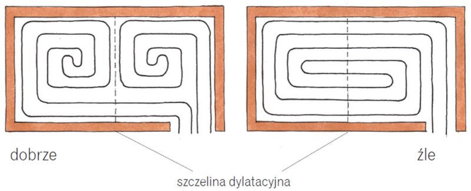

Jak prawidłowo powinna być ułożona instalacja wodnego ogrzewania podłogowego w dużym ok. 80-metrowym salonie połączonym z jadalnią i kuchnią? Słyszałem, że tak duża powierzchnia podłogi powinna być podzielona dylatacjami, jak zatem poprowadzić przez nie rury grzewcze?
W zasadzie instalacja ogrzewania podłogowego powinna być zaprojektowana przez specjalistę, ale w praktyce najczęściej układana jest "na oko", według doświadczeń instalatora. Gdy powierzchnia wynosi ponad 40 m² lub długość jednego z boków pomieszczenia przekracza 8 m, wylewka z instalacją grzewczą powinna mieć dylatacje, dzielące podłogę na mniejsze pola (o określonych powyżej wymiarach).
Nie sprawia to jednak specjalnych kłopotów, gdyż instalacja podzielona jest na sekcje zasilane z rozdzielacza i bez problemów można tak poprowadzić rury, aby przez dylatacje przechodziły jedynie odcinki zasilające i powrotne pętli, a nie ich zasadnicza, grzewcza część.
W miejscu ich przecięcia się z dylatacją należy na rury nałożyć ok. 50 cm odcinki peszla, dzięki czemu ruchy termiczne podłogi nie będą powodować naprężeń w rurach grzewczych. Szczelinę dylatacyjną należy wypełnić materiałem elastycznym, a także zapewnić dylatacje pokrycia podłogowego.
Schemat: Najlepiej unikać przecięcia się rur pętli ogrzewania podłogowego z dylatacjami. Tam, gdzie to niemożliwe rurę trzeba zabezpieczyć peszlem

  • Jakie wymiary pomieszczenia wymagają zastosowania dylatacji w ogrzewaniu podłogowym?
    Dylatacje są potrzebne, gdy powierzchnia pomieszczenia przekracza 40 m² lub długość jednego z boków wynosi więcej niż 8 m.
  • Jakie elementy instalacji mogą przechodzić przez dylatacje?
    Przez dylatacje powinny przechodzić jedynie odcinki zasilające i powrotne pętli, a nie ich zasadnicza, grzewcza część.
  • Jak zabezpieczyć rury grzewcze przechodzące przez dylatacje?
    Rury przechodzące przez dylatacje powinny być zabezpieczone peszlem o długości około 50 cm, aby zapobiec naprężeniom spowodowanym ruchami termicznymi podłogi.
  • Jakie materiały należy zastosować do wypełnienia szczeliny dylatacyjnej?
    Szczelinę dylatacyjną należy wypełnić materiałem elastycznym.
  • Czy można unikać przechodzenia rur pętli ogrzewania podłogowego przez dylatacje?
    Najlepiej unikać przecięcia się rur pętli ogrzewania podłogowego z dylatacjami, ale jeśli to niemożliwe, rury muszą być odpowiednio zabezpieczone peszlem.
