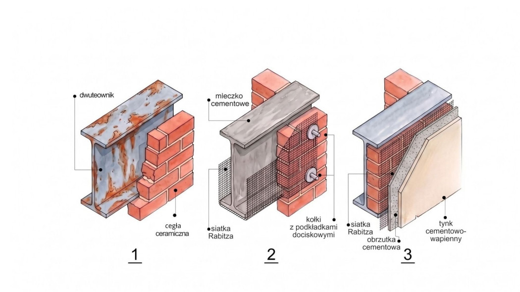

Przygotowanie belki stalowej pod tynk: 1 – belka po skuciu tynku, 2 – mleczko cementowe i siatka mocowana kołkami do cegieł, 3 – obrzutka i tynk cementowo-wapienny.

Krok 1. Oczyszczenie belek
Usuń z belek kruszącą się starą zaprawę i luźną rdzę. Pomogą młotek i szczotka druciana albo szlifierka kątowa ze szczotką, aż do metalicznego połysku. Potem odpyl i odtłuść powierzchnię.
Krok 2. Ocena stanu stropu
Na oczyszczonej stali sprawdź, czy jest wyraźnie cieńsza niż w miejscach bez korozji. Obejrzyj też cegły wypełnienia i spoiny: mają mocno się trzymać. Zanim zaczniesz tynkować, usuń przyczynę zawilgocenia. Jeśli wilgoć zostanie, stal będzie dalej korodować. Nie zakrywaj problemu ani tynkiem, ani płytami g-k.
Kiedy wezwać konstruktora? Gdy stal jest wyraźnie osłabiona, strop się ugina albo pęka płyta ceglana. Konstruktor z uprawnieniami może zalecić wzmocnienie lub wymianę belek. O jego opinię zapytaj też przed ciężkimi pracami na stropie, np. przed nową wylewką w pomieszczeniu nad nim. Stare stropy mają na górze zasypkę, czyli warstwę żużlu, gruzu lub gliny pod podłogą. Jest ciężka i obciąża belki, dlatego strop nie powinien dostawać dodatkowego obciążenia bez konsultacji.
Krok 3. Zabezpieczenie stali
Oczyszczoną belkę pokryj rzadkim roztworem cementu z wodą, czyli mleczkiem cementowym. Zwykła farba olejna lub ftalowa nie nadaje się pod tynk mineralny, bo zaprawa nie chwyta się jej powierzchni.
Krok 4. Siatka tynkarska i obrzutka
Siatka zapewnia zaprawie przyczepność, dlatego owija się nią dolną część belek. Zalecana jest siatka pleciona (Rabitza) o oczkach 15 × 15 mm lub 20 × 20 mm. Siatki cięto-ciągnione (Ledóchowskiego) trudniej montować: mają duże oczka i są mało sztywne. Starą siatkę, jeśli jest uszkodzona lub skorodowana, wymień na nową.
Pasy siatki powinny być o ok. 10 cm szersze niż stopka belki. Mocuje się je kołkami rozporowymi, dobranymi do materiału wypełnienia, co ok. 25 cm. Kołki wchodzą w cegły obok belki, nie w samą stal. Pod wkręty włóż duże podkładki, np. blaszki do mocowania papy.
Gdy mleczko stwardnieje, a siatka będzie zamontowana, nakłada się obrzutkę: cienką warstwę zaprawy cementowej, która przykrywa siatkę. Dopiero na niej układa się właściwy tynk. Kolejne etapy prac pokazuje rysunek otwierający artykuł.
Krok 5. Tynk
Do wykończenia stropu stosuj wyłącznie zaprawę cementowo-wapienną. Gips reaguje chemicznie z niezabezpieczonym metalem, więc zaprawa gipsowa grozi rdzawymi wykwitami i korozją stali.
Cegły przed tynkowaniem zwilż, bo sucha odciąga wodę z zaprawy i tynk pęka. Po obrzutce kładzie się narzut, czyli właściwą warstwę tynku, a na końcu ewentualnie gładź. Gruby narzut nakłada się w dwóch podejściach. Tynki cementowo-wapienne schną tygodniami, więc gładź i inne prace wykończeniowe zaczynaj dopiero po całkowitym wyschnięciu.

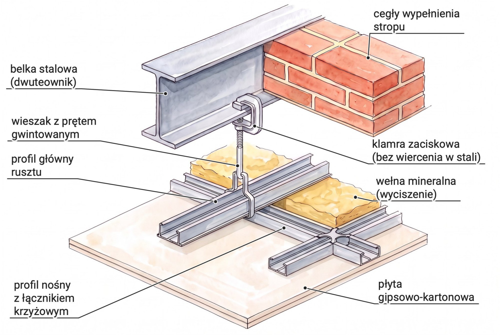

Alternatywa: płyty gipsowo-kartonowe
Zamiast tynkować, możesz zamontować sufit podwieszany z płyt g-k. Unikniesz w ten sposób prac mokrych i długiego schnięcia tynku, a pod płytami łatwo ukryjesz przewody instalacyjne lub wygłuszenie z wełny.
Stelaż w stropie na belkach stalowych wymaga jednak właściwego montażu:
  • Nie wierć w belkach ani w cegłach. Dolna półka belki pracuje na rozciąganie i wiercenie w niej otworów osłabia strop. Z kolei cegły między belkami bywają kruche, a udar mógłby obluzować spoiny.
  • Wieszaki zaciskowe (klamry do dwuteowników). Stelaż mocuje się bezinwazyjnie do dolnej półki belek stalowych za pomocą specjalnych klamer śrubowych lub sprężynowych klipsów zaciskanych na krawędzi stali. Do nich wkręca się pręty lub wieszaki noniuszowe.
  • Ruszt dwupoziomowy krzyżowy. Belki stalowe w starych domach są oddalone od siebie o ponad metr, dlatego standardowy pojedynczy ruszt byłby zbyt wiotki. Najpierw montuje się profile główne prostopadle do belek, a pod nimi profile nośne co 40 cm.
Pamiętaj, że nawet przy suficie podwieszanym belki stalowe trzeba wcześniej oczyścić z rdzy i zabezpieczyć farbą antykorozyjną, a strop odpylić i zagruntować.
Montaż sufitu podwieszanego na stropie z belkami stalowymi
Montaż sufitu podwieszanego na stropie z belkami stalowymi: stelaż mocuje się bezinwazyjnie za pomocą klamer zaciskowych na dolnej półce belki, bez osłabiającego wiercenia w stali i w kruchych cegłach.
