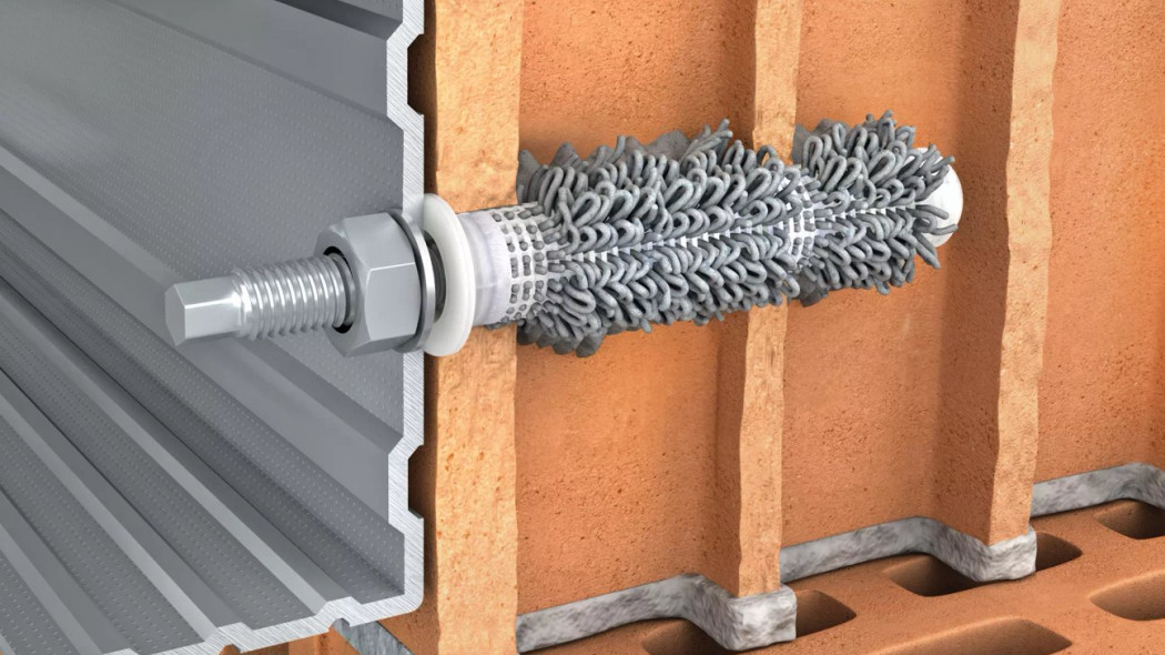

Mocowanie przedmiotów do poszczególnych materiałów ściennych Kotwa chemiczna poliestrowa bez styrenu, rekomendowana do średnich obciążeń, nadaje się do zastosowania w większości podłoży budowlanych (fot. Rawlplug)

W przypadku tradycyjnych pustaków ich ścianki mają dość dobrą wytrzymałość, ale problemem są puste przestrzenie pomiędzy nimi, bardzo utrudniające dobre zakotwienie. Stosuje się zatem różnego rodzaju kotwy i kołki, które przechodzą przez ścianki pustaka, a ich koniec rozdziela się w pustej przestrzeni na podobieństwo kotwicy. Dzięki temu obciążenie rozkłada się na względnie dużą powierzchnię. Zwykle zaleca się, by kotwa przechodziła przynajmniej przez 2 ścianki pustaka.
Można też posługiwać się kotwami chemicznymi. Niezbędne są wówczas kotwy z elastyczną tuleją, którą wypełnia się żywicą. Inaczej wypłynęłaby ona w pustą przestrzeń. Tuleje mogą być krótkie (kilkanaście centymetrów), sprzedawane od razu z prętami o określonej długości, albo w postaci 1 m odcinków, które tnie się według potrzeb, docinając także pręty gwintowane. Kotwy chemiczne to jedyny rozsądny wybór w przypadku pustaków poryzowanych, których ścianki wewnętrzne są cienkie i dość kruche.
