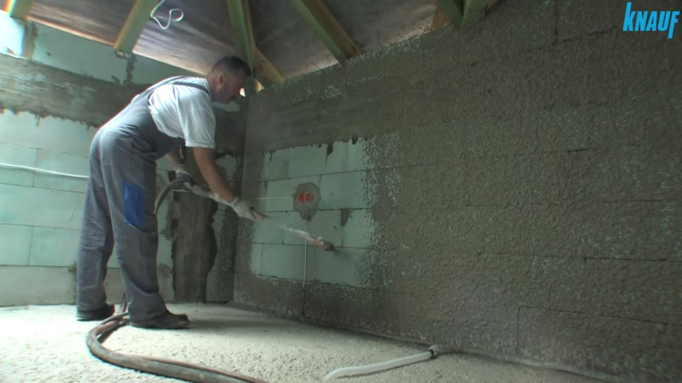

Nakładanie tynku cementowo-wapiennego odbywa się w dwóch lub trzech warstwach, w zależności od grubości i wymagań projektu. Przed rozpoczęciem aplikacji pierwszej warstwy, warto zamocować na ścianie listwy prowadzące, które ułatwią uzyskanie równej powierzchni.

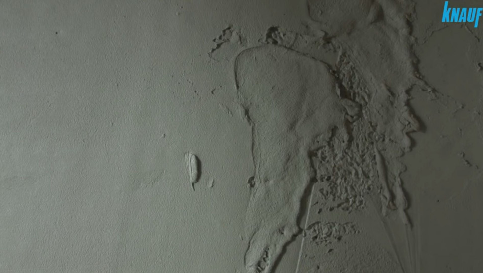

Pierwsza warstwa (obrzutka) - nazywana także szprycem, powinna mieć konsystencję półpłynną i być nakładana za pomocą kielni. Grubość obrzutki wynosi zazwyczaj 3-5 mm.
Celem tej warstwy jest zapewnienie dobrej przyczepności kolejnych warstw. Należy pozostawić obrzutkę do przeschnięcia, co zajmuje zazwyczaj 1-2 dni.
Tynki cementowo-wapienny Knauf: obrzutka

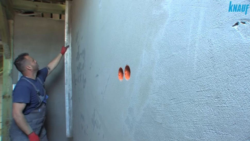

Druga warstwa (narzut) - po wyschnięciu obrzutki można nakładać drugą, grubszą warstwę tynku, która będzie stanowić główną powłokę. Narzut nakłada się na grubość od 10 do 20 mm, w zależności od nierówności podłoża.
Narzut tynku cementowo wapiennego Knauf
Warstwę tę wyrównuje się przy użyciu łaty, prowadząc narzędzie wzdłuż listew prowadzących. Powierzchnię pozostawia się do przeschnięcia na około 7 dni, aż będzie gotowa na kolejną warstwę.
Wyrównanie tynku cementowo-wapiennego Knauf w pomieszczeniu łatą trapezową

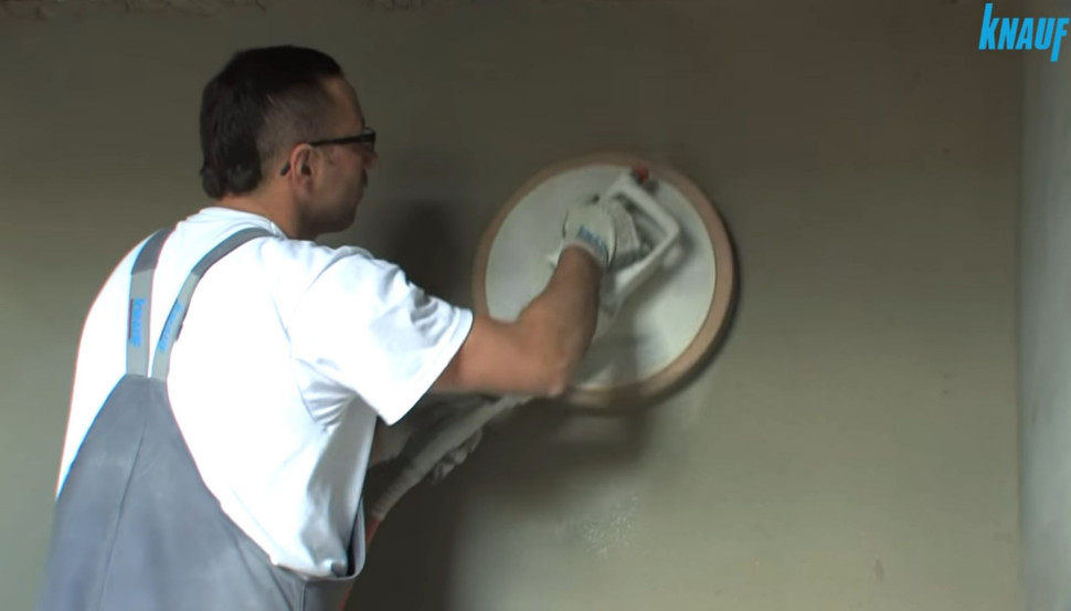

Ostatnim etapem jest wygładzenie powierzchni. Po nałożeniu ostatniej warstwy tynku, można ją wygładzać pacą filcową lub stalową, w zależności od preferowanego efektu.
Mechaniczne wygładzanie tynku cementowego Knauf w pomieszczeniu
Wygładzanie wykonuje się ruchami okrężnymi, co pozwala na uzyskanie idealnie równej powierzchni.
Jeśli zależy nam na bardziej rustykalnym wykończeniu, można zostawić tynk w stanie surowym lub lekko chropowatym.
