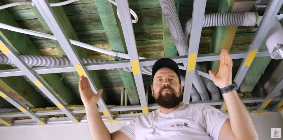

Rozstaw profili w suficie jednopoziomowym krzyżowym uzależniony jest od podziału na profile główne oraz nośne. Odległość pomiędzy profilami głównymi może być stosunkowo duża - przyjmuje się, że może wynosić nawet 120 cm, natomiast odległość pomiędzy profilami nośnymi nie powinna być większa niż 50 cm.
Fragment konstrukcji sufitu podwieszanego. fot. Siniat
W tym miejscu warto zwrócić uwagę na to, że sufit sufitowi nierówny. Jeśli mamy do czynienia z sufitem ciężkim, wielowarstwowym należy skrócić również odległość pomiędzy profilami głównymi - do 65 cm.

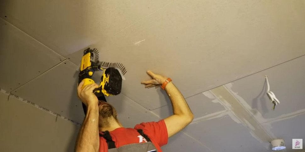

Główne profile do sufitów podwieszanych przy poszyciu bez dodatkowego obciążenia można rozmieścić co 120 cm, przy cięższej zabudowie - co ok. 65 cm. Istotne jest także, czy płyty mocuje wzdłuż czy w poprzek profili nośnych. W pierwszym przypadku rozstaw nie powinien być większy niż 40 cm, z kolei w drugim może wynosić nawet 50-60 cm.
Montaż poszycia z dedykowanych płyt g-k do konstrukcji sufitu podwieszanego. fot. Siniat
